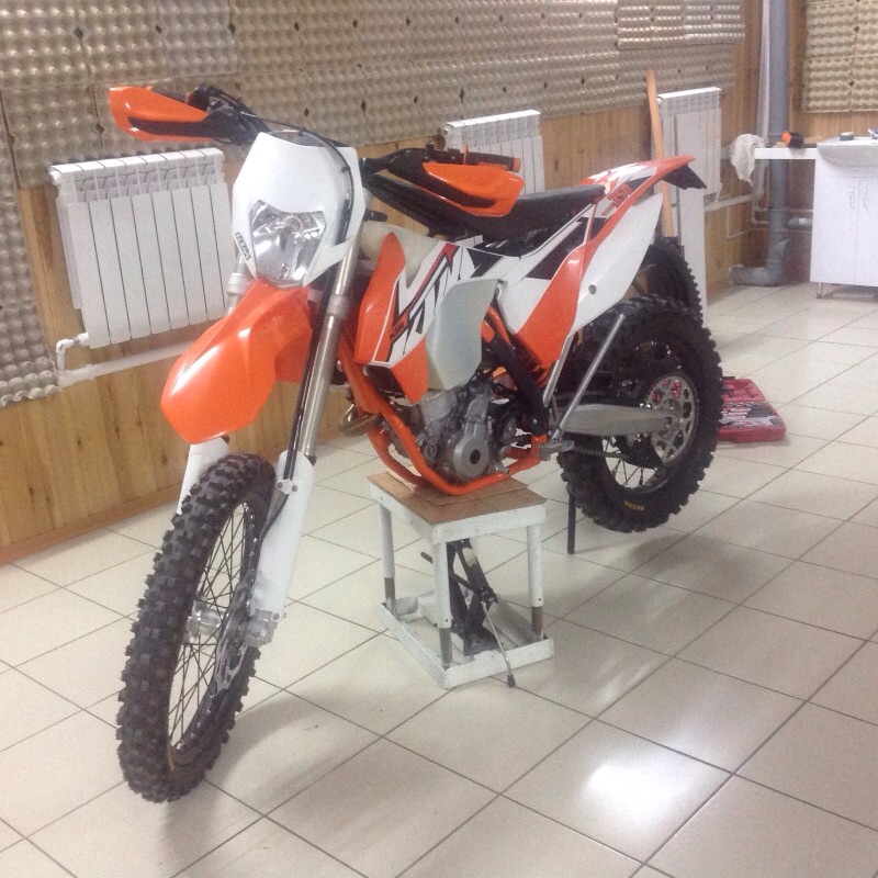

Прикрепленное изображениея работаю над этим) в айпаде с изображениями ни разу не работал. сейчас что нибудь придумаю.

Мои поздравления! Хаска офигенна!

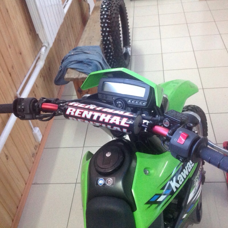

пока ищу новый мопед(выше ссылку дал на то, как дело оернулось) заменил руль на кавасе- сток из тяжелого пластилина сделан.

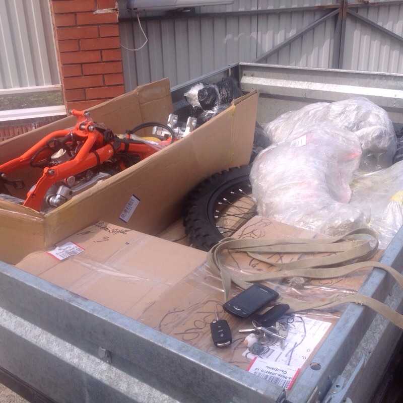

нашел человека, который помог приобрести ктм 350ехс 2015 года
привозит он их в виде запчастей и таможит так же, потому никаких птс.
обычно доставка оттуда обходилась почти в десять тыс, а в виде 12 больших пакетов всего 2800.
за пять часов с другом собрали его, завели, все работает, все функционирует.
откатался один моточас обкатки и есть несколько выводов: настройки подвески все в стандарте, но руки на мелкоте просто отбивает, большие резкие ямы отлично глотает.
стоковый максис сзади просто уг.
руль шире чем у црф, но рулить удобно, но в гараж уже приходится заводить бочком.
на третьей с газа поднимается уверенно, но тк обкатка, то это было нечаянно скорее сделано. сейчас стоит 14-52, в комплекте есть еще 13 звезда.
переход с хх на рабочие нервный и резкий, оочень непривычно дергает- нервный, зато при наборе оборотов двигатель петь начинает, црф гораздо инертнее по двигу был. с кика заводится в тапочках, в принципе стартер не нужен- в обратку не пиннает. при стандартных настройках выше црфа наверное сантиметра на два- очень большой мотоцикл, я даже не ожидал. сзади шире црфа, а где бак уже гораздо. впечатления пока сумбурные, но двигатель- песня, хотя сейчас он меня чуть не прикончил о забор.

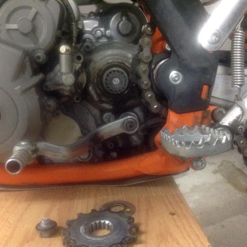

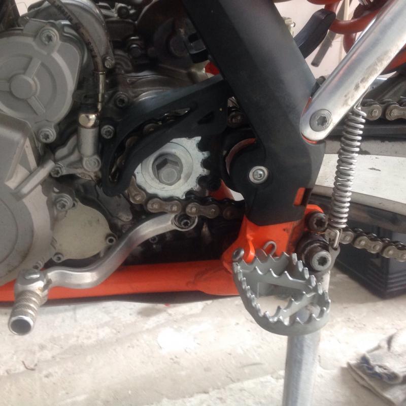

при попытке поменять звезду было приложено небольшое усилие, в результате:
похоже, болт был уже потянут - метки краски не совпадали. или из пластилина болт. ктм) уже звучит как ругательство)
А на самом деле дело житейское, все бывает. Сам тоже не раз сворачивал шпильку и даже как то картер упорол отворачивая сливной болт не в ту сторону)

И тут я задумался, что мое стопорное кольцо, вместо болта в этом узле, куда проще и удобнее

У меня там тоже болт, плюс как говорят народ его меняет обычно со звездой, кто жжет и катает активно. Я просто на красный локтайт сажаю, закручивая без фанатизма.

стопорное кольцо было бы круто, но что имеем... вечер сверления и бурения) испорченные экстракторы форс... либо подделка, либо кетайское пластилиновое поделие дядюшки Ляо- болт почти не царапается экстрактором, зато грани у него слизываются влет. осталось из резьбы извлечь остатки болта. болт странный- у головки мягкий, а конец твердый, что сверла берут с трудом. такое ощущение, что фиксатор красный, который там виден, схватил намертво болт с валом... и витки остатки резьбы шилом не извлекаются, сварившись намертво.
По четверть оборота метчиком прогоняй. Либо:
Очень тонкий отрезной диск от дремеля. Заводишь мот, включаешь 4 передачу, и прорезаешь канавку под стопор. На звезду не действуют боковые силы, если всё ровно, она и приклеенная герметиком никуда не денется.
Либо какой-то безмозглый ублюдок при сборке или даже на заводе капнул не тем герметиком, красным вместо синего.
Не торопись, главное, всё получится.

а мне очень двигатель понравился 350-ки: не такой дурной как 450кх, добрый и отзывчивый. можно и тошнить (недолго, а то кипит), а если надо, то на пятой виллит. после 4км на хускварне по-честному боюсь подходить к 2 т 250- слишком аццкий. уже несколько раз попадал в ситуации, когда после ямы кочка и неверное положение тела в момент прохождения препятствия подбрасывало тушку в воздух и задница оказывалась выше головы))) в это время газ откручивается невольно))) 450-ка или два тэ уже убили бы меня. этот же просто разгоняется бодренько без смертоубийства. считаю золотой серединой 300-350 в 4тактной технике. и низов куча для новичка типа меня ив тоже время и после середины не скисает вплоть до отсечки. классный мотоцикл. вес конечно по сравнению с два тэ очень чувствуется, но когда садишься на него после клх- пушинка)
в общем болт побежден- так и сделал: метчиком где-то за час потихоньку удалил остатки болта, причем резьба в идеале осталась, я ожидал худшего результата. вал сделан на совесть не из сыромятины. остатки резьбы невероятно плотно сидели в валу, что выкрутить обычными способами типа сточенного напильника или биты, а также экстрактора было нереально . друг выточил из колесного болта для легкосплавных дисков новый болт, укоротил цепь на звено, чутка добавилось прыти с новой звездой меньшей на зуб. на третьей в вилли очень легко с газа. с 14 было тяжелее, приходилось помогать телом.
пс: как тему переименовать?

як новый, даже цвет как у оригинального)
