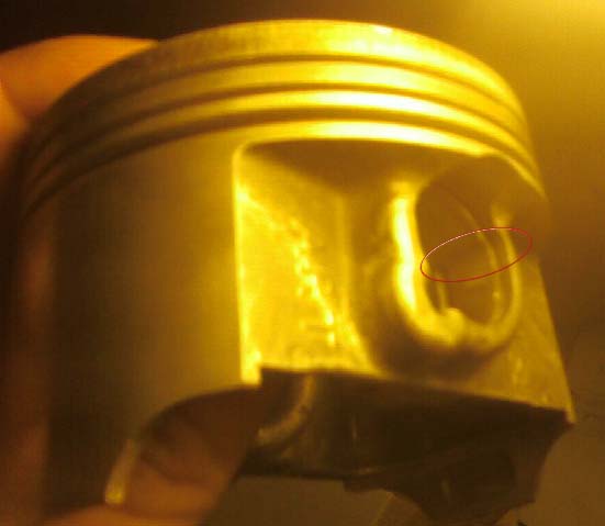

> Поршень, Выработка в районе поршневого пальца
Серый-VL
сообщение 6.2.2010, 12:47
Сообщений: 2900
Регистрация: 24.4.2008
Мотоцикл: Honda Tact
Репутация:   33
В предвкушении скорого открытия мотосезона притащил с гаража домой старый поршень от мота biggrin и через некоторое время заметил что от пальца на нём выработка.С каждай стороны по две,довольно глубокой канавки.Всего четыре.Симетричные(Относительно +- 2 мм).Пробег поршня 10 000 км. biggrin
У кого нибудь есть ещё поршни б/у с аналогичной выработкой?
Качество фото неочень,но канавки довольно глубокие

Канавки для масла, чтобы была смазка пальца. Сделано на заводе.

makarone, не надо переходить на личности. Я, кстати, тоже считаю так. НЕВОЗМОЖНО пальцем сделать такую выработку, тем более глубокую. От пальца выработка овальная и очень небольшая. Если большая, поршень разрушается, обломки поршня клинят двигатель.

блин,это маслоканалы несеметричные,а выроботка симитричная получается.может так и должно быть

У меня на старом поршне тоже самое. Эти канавки пересекают маслоподающие отверстия, так что соглашусь с Alex07,

biggrin Нет, обратил внимание, на новом поршне такие канавки. Хотел отсверлить канал под палец от маслосъёмного кольца, но но решил не морочиться и оставил всё как есть.

почему то маслоотводящие отверстия просверлины неровно,поэтому кажется что эти канавки кривые
