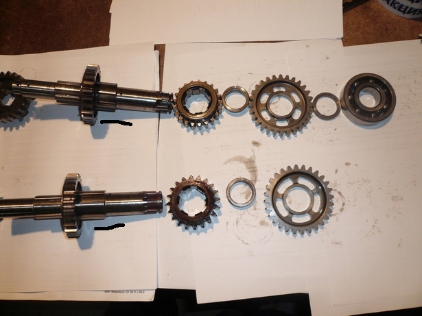

Приветствую добрый народ) Такой вопрос, Мот ГЕОН дакар 250 (2 клапана) 2011 год. Вылетел зуб на шестерни 2й передачи. Знаю Китайцы копируют свою технику с японских аналогов. Шестерня 28 зубов, 6 отверстий (продолговатых), толщина примерно 8.5мм и посадка на вал в районе 22х мм. Одна сторона ровная плоская, вторая посадка на вал и наружка с зубьями выступают буртиком. Нужно в Севастополь. Спасибо. Фото не лезут, большой вес... http://vk.com/id6745094?z=photo6745094_353...745094_00%2Frev можно тут глянуть. О, картинка есть, На валу крупные шлицы, звезда тоже на 6ти квадратных шлицах.

Коробка в сборе около 100$ Тао бао, Али. 6000 за шестерню это космос.
Вот от XR 600 honda. По фото 1 в 1 верхняя, а так хз надо мерить.
