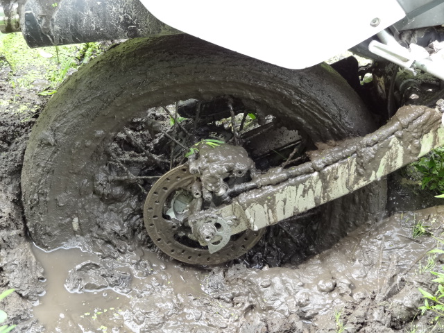

biggrin.gif Для езды по асфальту ещё прокатит. В без доре, полная утопия в грязюке... biggrin.gif
tornado6498
Не знаю ездят и не жалуются, там как раз смазка нужнее чем на асфальте
Танкист
сообщение 6.2.2015, 20:58
Я в танке!
Сообщений: 8262
Регистрация: 17.11.2011
Репутация:   76

Цитата(tornado6498 @ 6.2.2015, 18:08) *
Камрад, у меня всегда.) Это Рязанский край)) а Рязанские болота, те ещё болота. biggrin.gif

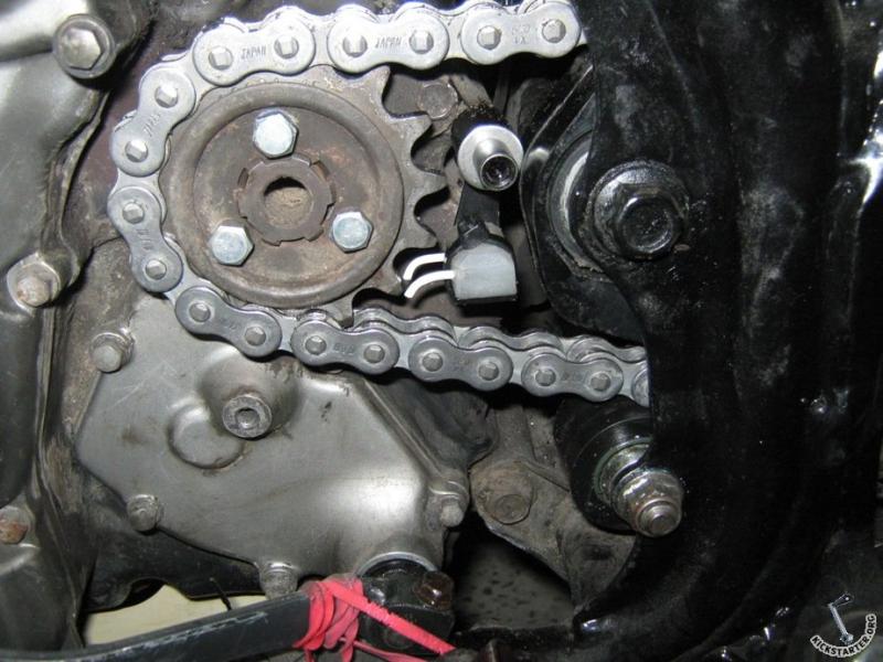

Насколько я знаю, смазывать ролики нет необходимости, как уже подмечено всё будет в масле.
На дружественном форуме давно обсуждают подобную тему, пробуют, и вот к чему они пришли.
Там много подобных фото, нет смысла загружать другие, т.к. эта не плохо отражает суть.
Очень хорошо зарекомендовало себя масло для смазывания цепей на бензопилах, оно очень тягучее, хорошо липнет,
и не наносит вреда окружающей среде.
Красиво, удобно, незнаю у меня всегда под крышкой трава... А из чего это?
сообщение 7.2.2015, 8:31
Сообщений: 35074
Шуточное фото, видимо. Хоть и миленько выглядит.

Цитата(Leksey @ 7.2.2015, 8:31) *
Шуточное фото
Нет.
И у меня трава, поэтому не ставлю. Если только по грунту, то пойдет, а если как в сообщении № 10 то не нужен.

Есть оригинальный скотойлер, блин, только откуда бы вакуум взять?
Хорошо там, где меня нет. НО я уже в пути...
сообщение 31.3.2015, 5:27
Сообщение #38
Сообщений: 35074
Вакуум во всех моторах в одном месте - во впускном тракте. Например снимаешь трубку сапуна с короба фильтра и ставишь туда тройник. Ну там может быть с фильтриком. Но у нас последнее время сапуны стали себя отвратительно проявлять - плеваться из картера водой и каким-то газом.
А вообще, я не понял, что там у тебя есть? Зачем вакуум?
Вакуум нужен чтобы открыть scottoiler. Скотойлер у меня покупной с Луиса. Такой же стоит у меня на Трансальпе, очень доволен. Хочу такой же вкорячить на Джебель... https://cdn3.louis.de/content/catalogue/art...0831.1424774461
