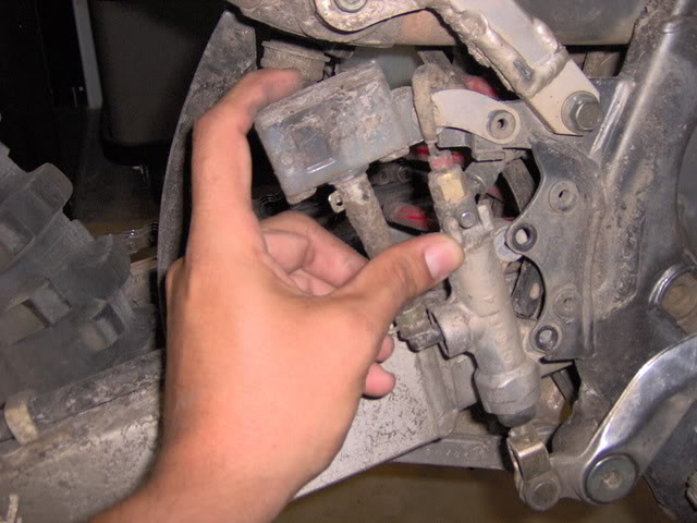

abrazive
сообщение 10.2.2010, 14:42
Сообщений: 547
Регистрация: 30.11.2009
Мотоцикл: Simson S51, Simson SR50, Simson schwalbe
вот тут их уже выкрутили... , а мне только предстоит блин
