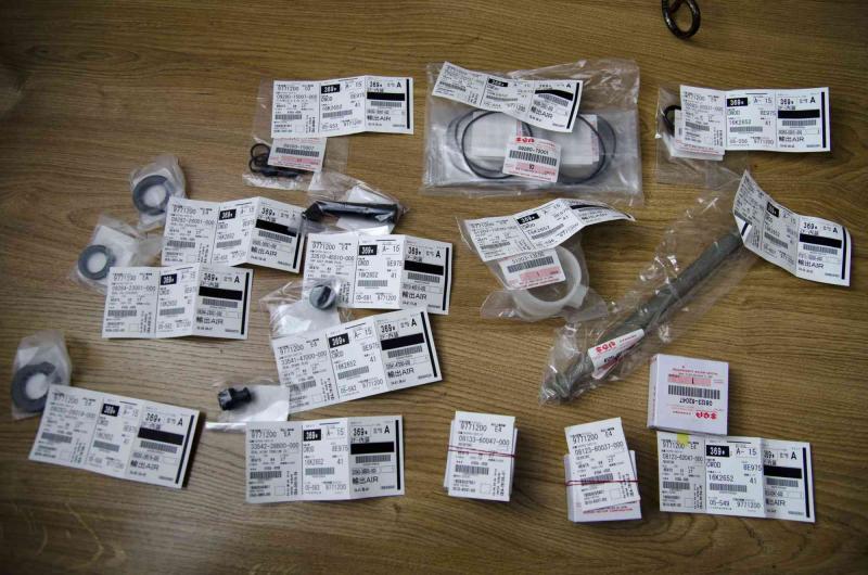

T3lite
сообщение 11.3.2015, 8:14
Сообщений: 75
Регистрация: 22.2.2014
Вставить ник Цитата Из: Лесосибирск
Мотоцикл: SUZUKI DJEBEL 250 XC, 97г
Пришло!!!!!!!!
Подшибники все разные: NTN, NSK, KOYO
Сальники почти все KOYO, одни ftrs или firs (мелко очень)
