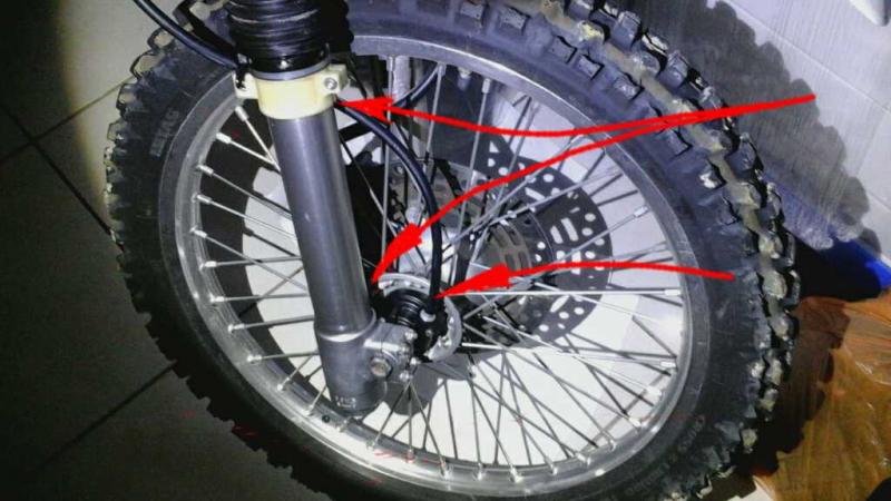

Что бы не плодить новые темы, позвольте влезть с вопросом сюда.
Пригнал мот (за 100км), поставил дома в прихожке. Месяц с лишним он простоял, при плюсовой температуре, ни кто его не трогал, разве что два сына и жена за это время попробовали посидеть на нём. За тем жена обнаружила масло на полу у переднего колеса, с напёрсток, может меньше, протёрла. Мне сказала, но я не придал этому значения, т. к. перед этим смазывал вэдэшкой тросик тормоза и сцепления, решил что это от туда. Через пару дней вновь наблюдаю масло (не вэдэшка) на внутренней стороне правого пера вилки, тросике тормоза (видимо от соприкосновения его с вилкой), на колесе внизу, ну и на полу, меньше, чем раньше.
Поднимаю гофрированые чехлы на обоих перья, справа сальник сверху слегка в масле, слева сухой. Опускаю гофры вниз, сняв верхние хомуты, вроде бы сухо. Протираю всё, ставлю гофры на место, жду двое суток. Сухо. Сажусь на мот и качаю вилку, шатаю, прыгаю на нём на месте с пристрастием (понимаю, что это ананизм, но...) - сухо. Жду уже 2 недели - сухо. И что это было? В зашёптывания цыган не верю. Наверное, ещё проявит себя.
prokrust
сообщение 13.3.2015, 12:34
Сообщений: 1087
Регистрация: 9.7.2009
Вставить ник Цитата Из: Уфа
Мотоцикл: DRZ400S F650GS
при езде потечет
