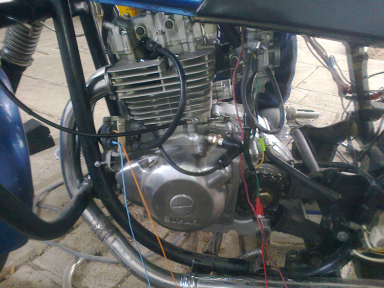

Никак не могу определить что за двигатель (год, название модели мото, мощность).
Может кто справиться с этим "монстром"?.

От Suzuki DR250 89-90 годов.

Этот мотор у меня в наличии. Хочу его продать, так как на подходе DR650.
Потенциальному покупателю важно знать, модель, год и т.д.
Я искал по инету пробитую надпись на моторе (J424-105722), но так и не определил что за модель.

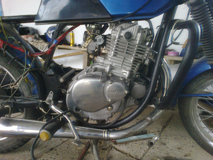

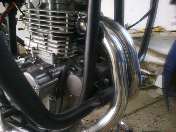

плохо видно лючки регулировки клапанов. но что то подсказывает что там четырёх клапанная ГБЦ.

TU250 Volty
сообщение 7.3.2015, 15:14
Вот этот мотор только без стартера.
вот ещё

Ну мотор этот точно от DR250S, ездит у нас здесь один такой, причем впарили ему его как 2004 г.в. (по докам), ну ничего уже 3 сезона откатал и поломок пока не было, везунчик, возраст то почтенный. Год от 1982 до 1987, мощность, инет говорит 17 л.с., удивительно хорошо выглядит для своих лет.

Да Вольти это, и маркировка мотора совпадает. Их чуть ли не по сей день штампуют.

Длинноходным его не назовешь - диаметр поршня 72 мм, ход поршня 61,2 мм (кстати, как на современной Каве KLX250)...
Движки, которые устанавливают на БМ250 - до сих пор ставят на японские ST250. У тех же америкосов эти мотоциклы пользуются какой-никакой популярностью (даже есть сайт). Последние несколько лет - идут с инжектором. Очень популярны и в самой Японии.
Маленькая мощность + большая металлоемкость = огромный ресурс (ресурс - более 50 т.км - на аукционе-барахолке выставлялись мотоциклы с пробегом 80 т.км).
У меня есть и БМ250 (двухклапанный) и Грэсстрэкер (четырехклапанный). Вот мой велосипед:
http://www.djebel-club.ru/forum/index.php?showtopic=8886
ПО ТЕМЕ.
Двигатель на фотке - от ВОЛТИ. На более поздних моделях (Грэсстрэкер, st250 - форма правой крышки (и картера) другой формы - сделаны под кик.
На яху аукционе - 4-х клапанных движков - море. С доставкой в рашку можно уложиться в 20 кРуб. Двигатель от ВОЛТИ может обойтись еще дешевле.
Единственная возможность продать такой двигатель - целенаправленно искать владельца с "заболевшим" ВОЛТИ. Но они (суки), не ломаются никогда.

Прошлым летом в соседнем селе с одним знакомым дядькой собрали ЯВУ с таким же мотором J424.Моя была идея и соединение электропроводки,его - установка пихла и сварка.Извините,фоток не додумался сделать побольше.Прикрепленное изображение
Прикрепленное изображениеПо ощущениям - получился бодрый мотик, намного лучше чем с родным мотором,хотя родной мотор был в очень хорошем состоянии.Cейчас если на второй резко открыть газ - козлит влегкую,максималка примерно 120.
