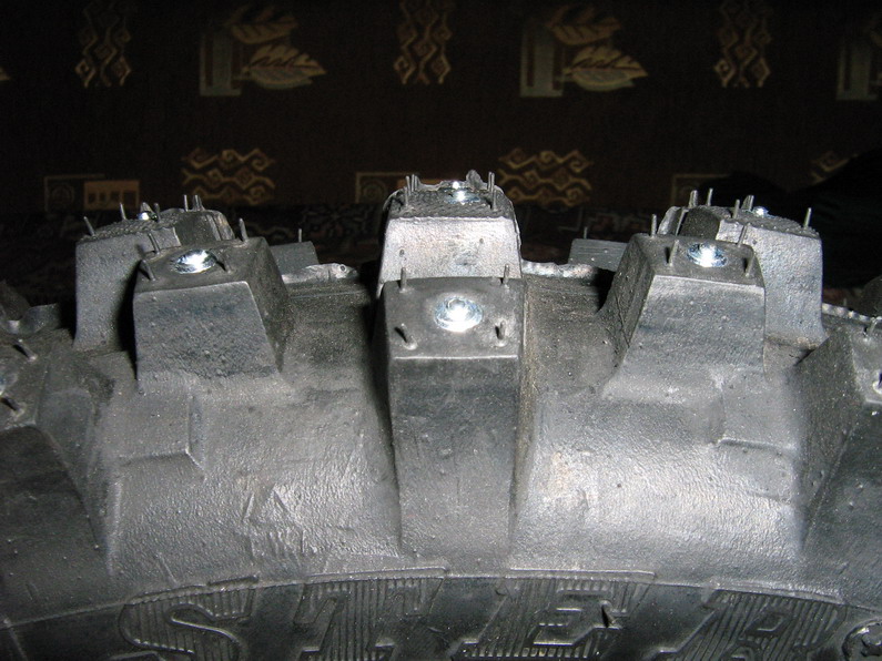

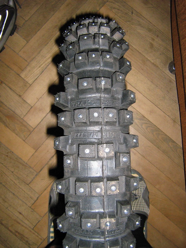

Вот как выглядит шипованный треллеборг на мотоцикле.
заднее колесо:
переднее колесо:
И езда по чистому льду на шипах:
Желательно не плодить посты, а вставлять всё в один. Поправил. serg

А это фото моей резины, которая приехала из Новосибирска:
Стоимость за комплект б/у резины (со всеми накладными расходами) составила 15000 руб. Что на фоне цены на новый комплект резины (19"-21"- 25000 руб.), очень даже хорошо. up up

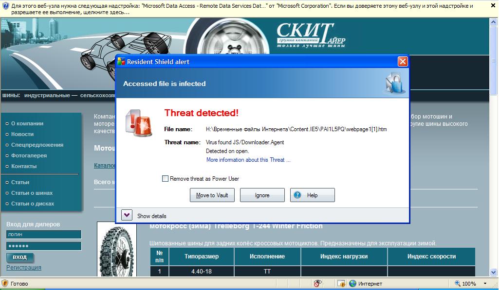

Huandi, Что за паника по поводу вирусов?
http://www.skitt.info/moto/page/6/ (на сайте возможно вирус, поэтому заходим с чёрного хода batman )
http://www.skitt.info/moto/tcross/ (на сайте возможно вирус, поэтому заходим с чёрного хода batman )
Обе страницы чистые.
Quote (Huandi)
Тут тоже! Сайт ведь этот же. Если вирус антивирусом не показывается, то возможно он уже заразил комп.
Богатая фантазия? А еще этот сайт лежит на серваке, на котором еще несколько сотен похожих по размеру сайтов. Что, все заражены?
По URL-адресу ты обращаешься к конкретной странице. при чем же здесь весь сайт?
Каким сканером, какой именно вирус ты видишь?
Добавлено (27.10.2008, 17:34)

yandsasha, я хоть и не Huandi, но у меня нортон видит вирус с названием bloodhound.exploit.196 что с одной ссылки, что с другой.

Huandi, Извини,если обидел. Фантазией назвал это:
Quote (Huandi)
parmenoff, Сорри за оффтоп.

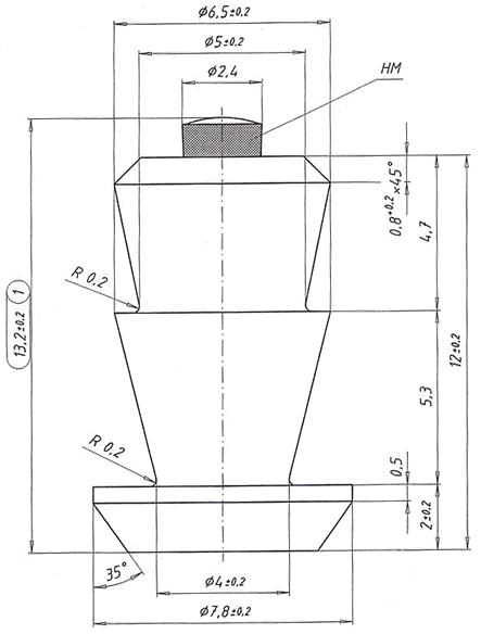

Мой ответ на вопрос топикстартера.
Шипована вот такими шипами:
Раллийным шипам было принято отказать, т.к. эксплуатация предполагает перемещение от дома до места покатушек своим ходом по дорогам общ. пользования.

Шипы "правильные". Лучше держатся. А резина у меня такая 10 тыс км прошла, 90% пробега - асфальт, и не совсем ещё лысая...

Как уже писал на трэвэлсе, данный шип вылезает не только наконечником, но и конусом основной части, что должно позитивно сказаться на управлении на льду, по сравнению с обычными автошипами. Эти шипы предназначены для 4х4, грузовиков, автобусов.

Готов к труду и обороне.

Укатался сегодня. Я этот снег уже давно ждал. Шипы держат отлично. Катался на площадке(типа спидвей) рядом с Уголком Дурова, укатанной автолюбителями(етить их мать). Пока всё. Устал.

Впечатления от самих покрышек... . Дёрта у меня в центре немного - газоны, клумбы. Так что пока только по ним. Но есть у меня ощущение, что на промерзшем грунте жесткая шашка только в плюс. А вот на лестнице жесткая шашка видимо не айс(из перехода выехал только с третьей попытки - буксует). На нетолстом льду шипы держат до последнего. При торможении в юз контролировать аппарат не составляет труда. На чистом асфальте едешь как на иголках, в поворотах так вообще мопед "плывёт". В общем мне затея с шипованной кендой тракмастер понравилась.
