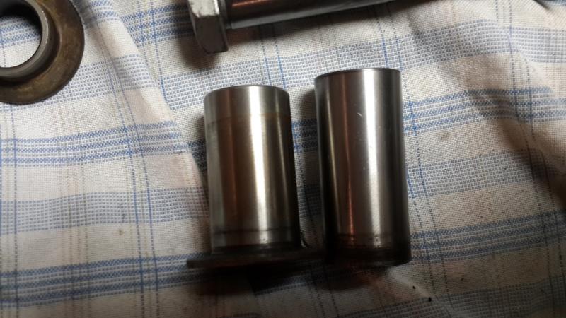

Выявил три проблемы. Основная цепь в некоторых звеньях потеряла подвижность.заказал новую и уже поменял. Вторая-сопливило маслом из под целиндра.начал разбираться,оказалось что сверху крышки сцепления. Залом прокладки. Интересно чей это бок. Прокладка старая.неужели в Японии тоже есть жопорукие?!сделал новую.все собрал.намазал тонким слоем анаэробного герметика и пошёл спать.тут уже в кровати до меня доходит,что я просто закрутил болт держащий перепускной клапан,без фиксирующего герметика и хотя на половинке есть упор,как мне показалось,чтоб болт не вылетал,сознание начало рисовать страшные картины.типа клапан вывалится я не увижу,клапанный механизм задерет,вообщем в два часа ночи я иду в гараж и все исправляю.

Болты надо обстучать прям сверху по головке,тоже не шли. Обстукиваем. Греем горелкой. Охлаждаем сжатым воздухом. И так раз 5-10. Потом вставляем шестигранную биту в ударную отвертку, и отворачиваем. Полезно: 0
11.4.2015, 15:42

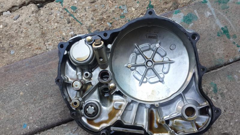

Поменял масло.мобил один 10w60. И приступил к устранению третьей проблемы, при резком открывании газа нет резкого отклика,а если МОТ недостаточно прогрет то норовит заглохнуть.кто то возразил,скажет так должно быть на этих карбах.но если вникнуть в суть проблемы то становиться ясно,идёт обеднение смеси,так как бензин инертен и не успевает подняться по колодцу так быстро как заходит воздух,решение лежащее на поверхности-обогатить смесь Болтом качества не подходит.во первых будет дико богатить на холостом.второе-сечение канала не достаточно,в третьих также инертность.поэтому только насос,только давление.но тут другой момент-экология,скорость потока смеси через диффузор на малых оборотах маленькая,смесеобразование плохое,топливо перемешивается плохо,смесь богатится.ну я такой плохой что забил на эту экологию и переделал привод ускорительного насоса по аналогии с автомобилями которые строил для гонок,теперь струя ускорителя ссыт весь ход ручки газа,а никак на стоке после половины хода,естественно весь Карл перебрался,спасибо Марку все прокладки в карбе новые,мембрана тоже,да и сам карб как новый,с таким МОТ пришёл. В итоге отклик на газ как на двухтактнике,заглушить резким открытием не получится,нет провалов нигде,расход при 70% трасса 30%пересеченка,горы ровно четыре литра на сотню.
Фото привода ускорителя. Обстукиваем. Греем горелкой. Охлаждаем сжатым воздухом. И так раз 5-10. Потом вставляем шестигранную биту в ударную отвертку, и отворачиваем. Да тоже так делаю,только охлаждаю иногда карбклинером. Полезно: 0

Поменял масло.мобил один 10w60. И приступил к устранению третьей проблемы, при резком открывании газа нет резкого отклика,а если МОТ недостаточно прогрет то норовит заглохнуть.кто то возразил,скажет так должно быть на этих карбах.но если вникнуть в суть проблемы то становиться ясно,идёт обеднение смеси,так как бензин инертен и не успевает подняться по колодцу так быстро как заходит воздух,решение лежащее на поверхности-обогатить смесь Болтом качества не подходит.во первых будет дико богатить на холостом.второе-сечение канала не достаточно,в третьих также инертность.поэтому только насос,только давление.но тут другой момент-экология,скорость потока смеси через диффузор на малых оборотах маленькая,смесеобразование плохое,топливо перемешивается плохо,смесь богатится.ну я такой плохой что забил на эту экологию и переделал привод ускорительного насоса по аналогии с автомобилями которые строил для гонок,теперь струя ускорителя ссыт весь ход ручки газа,а никак на стоке после половины хода,естественно весь Карл перебрался,спасибо Марку все прокладки в карбе новые,мембрана тоже,да и сам карб как новый,с таким МОТ пришёл. В итоге отклик на газ как на двухтактнике,заглушить резким открытием не получится,нет провалов нигде,расход при 70% трасса 30%пересеченка,горы ровно четыре литра на сотню. Фото привода ускорителя. Да тоже так делаю,только охлаждаю иногда карбклинером. Да, есть такой способ, некий "тюнинх". Но поверь, даже с этой модернизацией можно заглушить двиг ТТРа резко открыв газ. Это не панацея для одноцилиндрового насоса с карбом переменного разряжения. В твоей модернизации, особенно когда "струя ускорителя ссыт весь ход ручки газа", есть и минусы: 1. Движение на малых оборотах приобретает рваный характер. Нет, тяги или подхвата не добавляет, добавляет только рваного подхвата. 2. Ты уменьшил напор струи. Теперь она стала вытекать в течении всего хода ручки газа, а не выстреливать на клапана за вторую половину хода. Т.е. ты просто растянул этот процесс по времени при одном и том же объёме камеры насоса. 3. Увеличил расход топлива, излишне боготя смесь на ровных режима - за счёт микроколебаний газа, возникающих при удержании ручки газа. Причем топливо это не распыляется, а стекает по патрубку в цилиндр, не сгорая полностью в нём, перегревает выпуск, вылетает сажей. На выходе ты получаешь всё вышеперечисленное и уверенность в том, что у тебя теперь мот-огонь с двухтактным подхватом на низах. А ведь достаточно просто крутить дроссель до конца когда это нужно. Играя газом на холостых заглушить мот можно даже с твоим "тюнингом", поверь, но вот на ходу даже с дыркой в диафрагме или вовсе без неё это сделать сложно и то специально. Проверено на личном опыте. -------------------- Сейчас: XT1200Z, TT250R Raid

На малых ходах ускоритель не ссыт.топливо перепускается шерез шариковый клапан в крышке. В том то и дело,что равного подхвата нет,нет и провала,просто ровная тяга. Во многом я с тобой согласен,сам об этом писал.Просто я катаюсь в гористой местности и пока опыта делать это на полном газу нет.Скажем если раньше мне чтоб заехать нужно было газовать больше половины ручки газа,теперь треть.расход и температура двигателя низкие. Как вставить видео?покажу что заглушить не получится при резком открытии газа. Полезно: 0

На малых ходах ускоритель не ссыт.топливо перепускается шерез шариковый клапан в крышке. В том то и дело,что равного подхвата нет,нет и провала,просто ровная тяга. Во многом я с тобой согласен,сам об этом писал.Просто я катаюсь в гористой местности и пока опыта делать это на полном газу нет.Скажем если раньше мне чтоб заехать нужно было газовать больше половины ручки газа,теперь треть.расход и температура двигателя низкие. Как вставить видео?покажу что заглушить не получится при резком открытии газа. Я через это некогда сам прошёл, тоже подгибал тягу. Но не полностью, оставлял свободный ход без насоса. -------------------- Сейчас: XT1200Z, TT250R Raid
