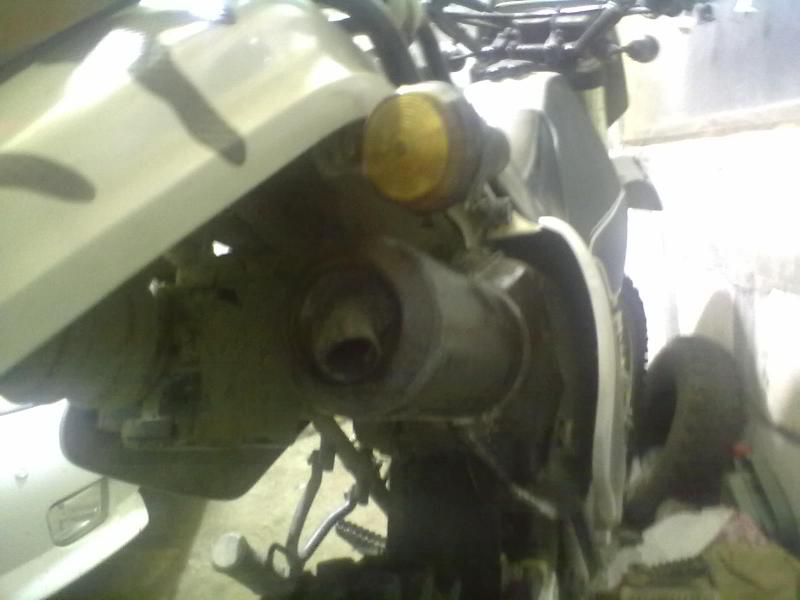

Кто мне скажет, если удленить от выхлопной трубы "сосок", т.е. вывести выхлопные газы подальше назад, примерно такого же диаметра трубы, как выходящий "сосок" из глушителя.. как-то отразится на динамике, на двигателе??? Удленить хочу, что бы выхлопные газы отвести как можно дальше от сумок...
примерно так:

Теоретически, может, как-то и будет влиять, типа на сотые доли процента, практически, уверен, ничего не изменится.
Так что удлиняй как угодно. Правда, настолько далеко нет смысла, нужно просто отклонить поток газов в требуемую сторону, а для этого достаточно загнутого куска трубы см на 5-7.
Хотя, ИМХО, нафиг это не нужно, разве что если выхлоп лупит в багажную систему или в вещи.

Мне, по большей части не важно что может приёмистость там уменьшится, главное, что бы на двигатель никак не повлияло smile.gif
Именно и хочу отклонить smile.gif Сегодня с супрогой прокатился, дык от её одежды выхлопными газами прёт sad.gif не надо глумиться smile.gif именно выхлопными а не ка...ми smile.gif
А сумки, получается буду прям в притых к выхлопной, вот и подумываю отвести выхлоп smile.gif
На Туле классно глушитель был устроен :-) под брюхом, не мешал никогда, и запаха небыло :-) как буд то и нет его вообще :-)

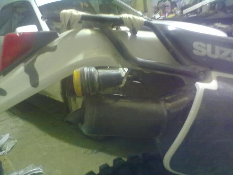

У себя отвел в бок и в низ, чтоб пластик заднего крыла не коптился. Снижения мощности не заметил.
сообщение 14.4.2015, 0:10
Сообщений: 54211
Вот про такой "свиной хвостик" я и говорил. Вполне достаточно.
