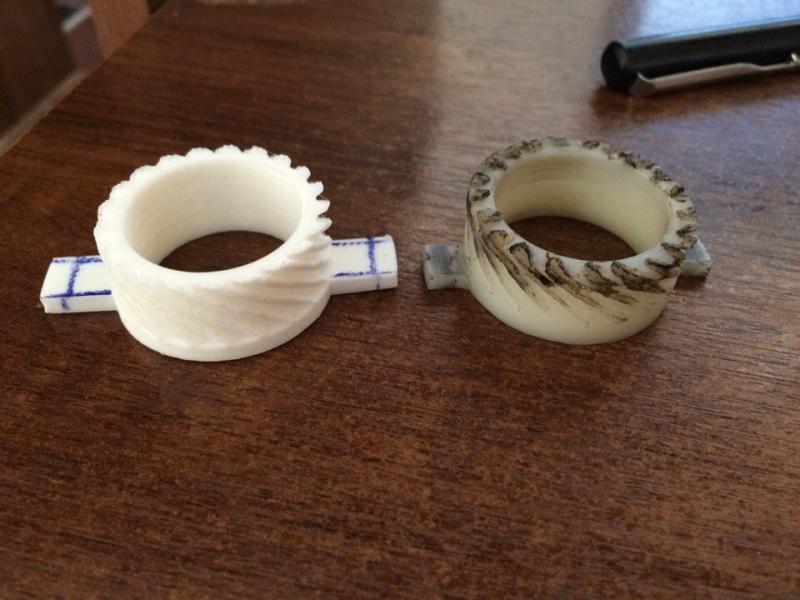

Друг работает на 3д принтере и утверждает что может изготовить такую шестерню, только нужен образец для сканирования.
Кто может одолжить в Питере, приехать на сканирование или нарисовать модель в .STL?

могу от др650 (на джебеле такая же) и от клх (даже протестировать смогу) дать для образца

Они вроде не очень прочные получаются, не как литые

Доброго дня. Я б не стал особо на этот вариант рассчитывать.
Самое прочное с чего печатают большинство принтеров это АБС пластик. Сожрет его быстро.
Есть довольно неплохой опыт по данной теме.
сообщение 16.3.2016, 18:57
Сообщений: 7779
Хоть и некропостинг, но я делал на принтере шестерню. Правда на дрз400, но сам факт.
Брал модель с thinguniverse и переделывал в Meshmixer.
Вроде ходит нормально. Делал из PLA, он жестче, чем ABS.
