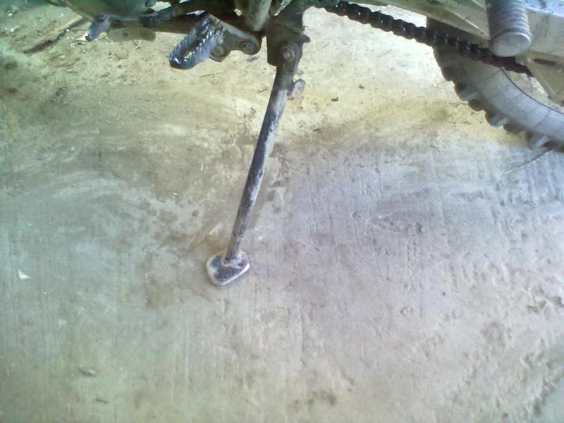

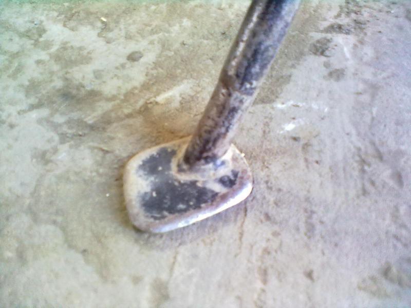

Пересадил девушку с чоппера на Джебел)) из-за невысокого роста пришлось сильно занизить мот, теперь мотоцикл стоит на подножке почти вертикально и норовит упасть. Может у кого была похожая ситуация? Не хочется резать родную подножку, но видимо придется ее укоротить на пару см. Подходят ли подножки с тех же TTRов? можно было бы найти на разборке другую и уже с ней экспериментировать...

Пилите, Шура, пилите...(с). Вообще не стоит заморачиваться с заменой. Отрезал сантим, примерил, ещё отрезал, приварил. Себе наоборот наращивал куском трубы пол дюйма, не стал даже в размер точить. За одним и пятак расширенный приварил.
сообщение 25.4.2015, 14:28
Сообщений: 35074
Не жалей, пили. Только не разгоняйся. Поставь мот колесами на досочки для замеров.
А еще меняться можно с форумчанами. У кого-то есть с короткими подножками.
Сообщений: 54215
Существуют отдельные подставки боковые под заниженную версию и высокую. Отличаются длиной (4 см) и загибом.
Проще всего вырезать лишнее и приварить. Или поменяться с тем, кто наоборот завышал.
Вообще, вся инфа есть в теме про высокую и низкую версию.

Прочитал про это, кое-кому хочется кататься, поэтому нет времени ждать обмена ножками, будем резать))
