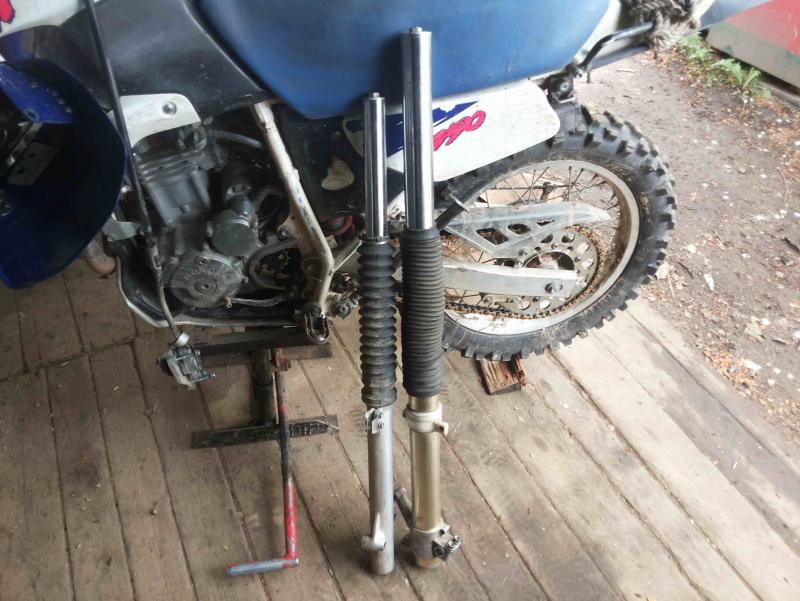

сообщение 5.5.2015, 12:31
Сообщений: 64
Регистрация: 10.9.2012
Я не стал больше 46 назад втыкать, посмотрим.
Зато вилку поменял полностью на баховскую - мот не узнать - кочки с ямами глотает только в путь, не то что раньше.
С баховской вилкой приподнялся заметно.
Колеса передние XR-ные (250куб) и crm-ные (250куб) подходят к нашему конику, тока подшипники надо под 15-ую ось.
Если дигри с задним дисковым то и заднее колесо от тех же мопедов встают с новой втулкой под размер.
Тока крепежные отверстия под ведомую звезду отличаются у XR-а и Degree, взаимозаменяемости нет.
Тормозные диски встают на любые из этих колес нормально. Тормозные суппорта у них на вид одинаковые.
Подозреваю что и от других малокубатурных хонд тоже могут встать.

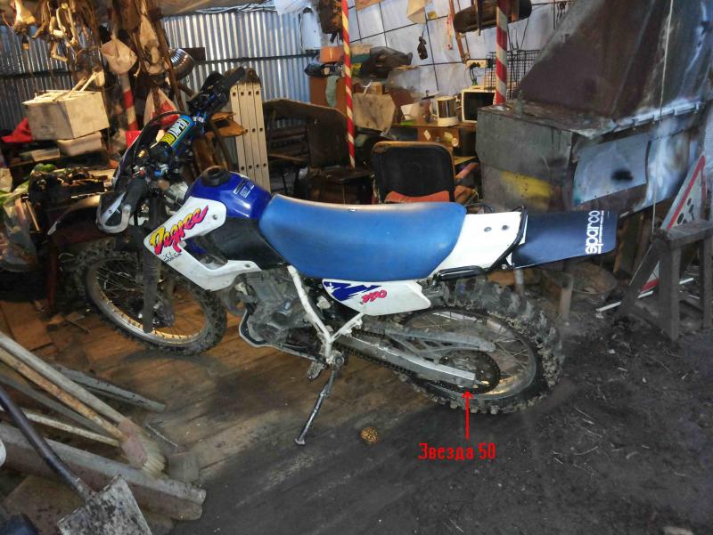

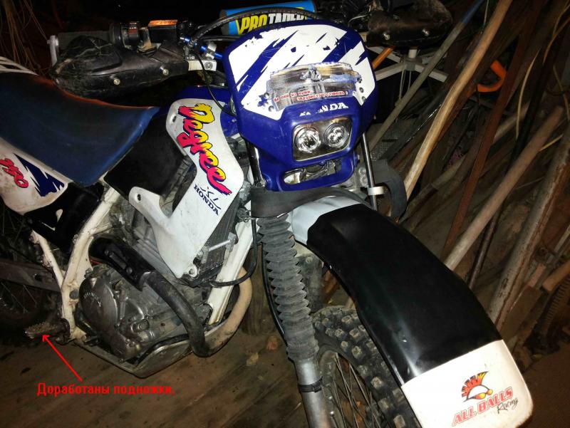

Мои переделки Дигри.
Подвеска конечно слёзы, но по случаю подвернулась подвеска от DRZ-400E, буду пробовать ставить.

Какая длина цепи с 50-ой звездой получилась?
griggs
сообщение 8.5.2015, 20:36
Сообщений: 726
Регистрация: 13.2.2012
106

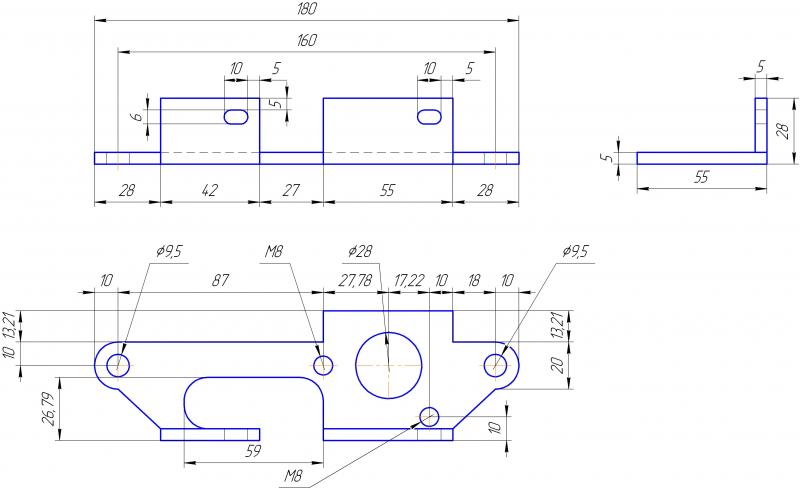

Alien_S
сообщение 11.5.2015, 20:31
Сообщений: 64
Цитата(gastello @ 11.5.2015, 20:24) *
Всем привет. Я правильно понимаю,рама у нас от xlr? Значит вилка xr,xlr,встает в сборе без доработок рулевой? Я пока ограничился проставками перед 15мм,зад 20мм. Вообще у хонды с дигришной подвеской как то безруко получилось! Хотя мотиком в целом очень доволен.
Нет, вилка просто так не встанет.
Расстояние между траверсами у дигри меньше.
XR/баховскую вилку придется вставлять с проставками на дигришную рулевую колонку.
Уголки для крепления фары придется делать новые, расстояние между болтами в траверсах XR/Бахи больше.
Крепление крыла у XR/бахи в четырех точках на одной плоскости - у Дигри в трех точках, одна из точек крепления выше чем две остальные.
Там нужна переходная планка.
Если ставить баховские траверсы то нужно будет делать новую крепежную планку для панели приборов и замка зажигания.
Я себе делал примерно такую - доводил уже по месту при перепрокладки проводов и тросов
Планка крепится на верхнюю траверсу на 2 штатных резьбовых отверстия.

Спасибо за пояснения и чертеж. Мне кажется как раз xr -поучится на сезон,перед вр,црф. А вот дигри берут на долго,как универсал.

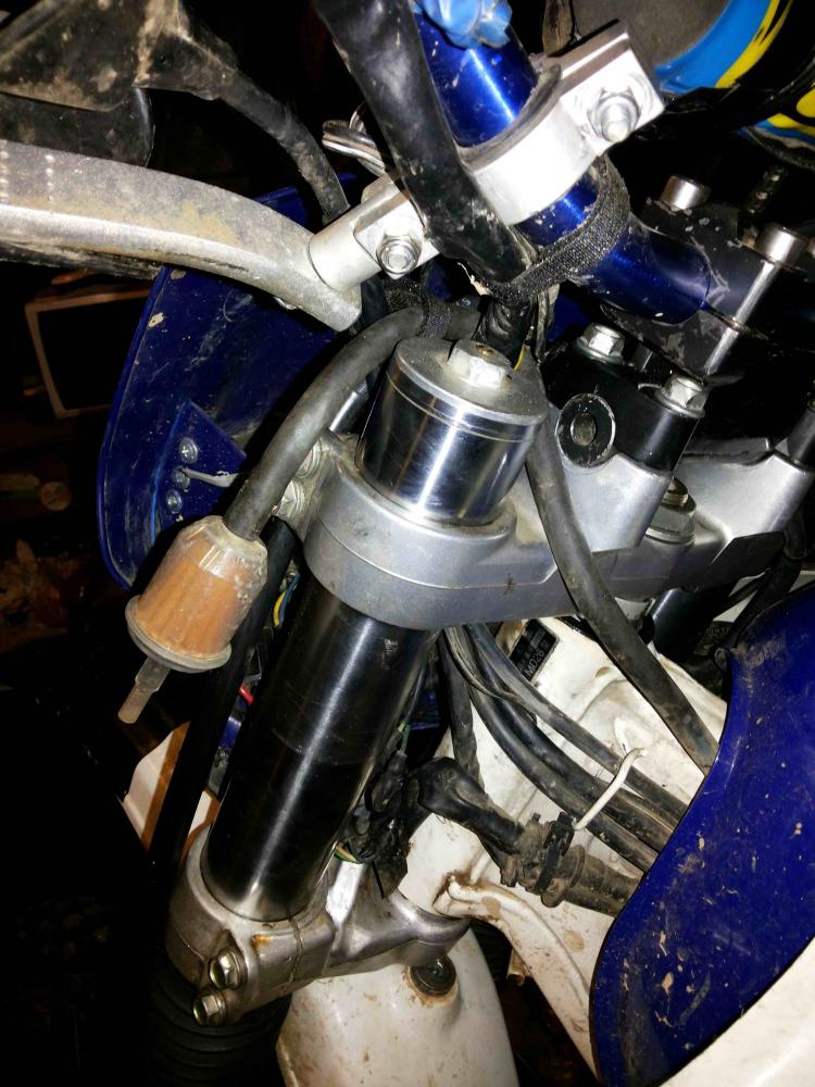

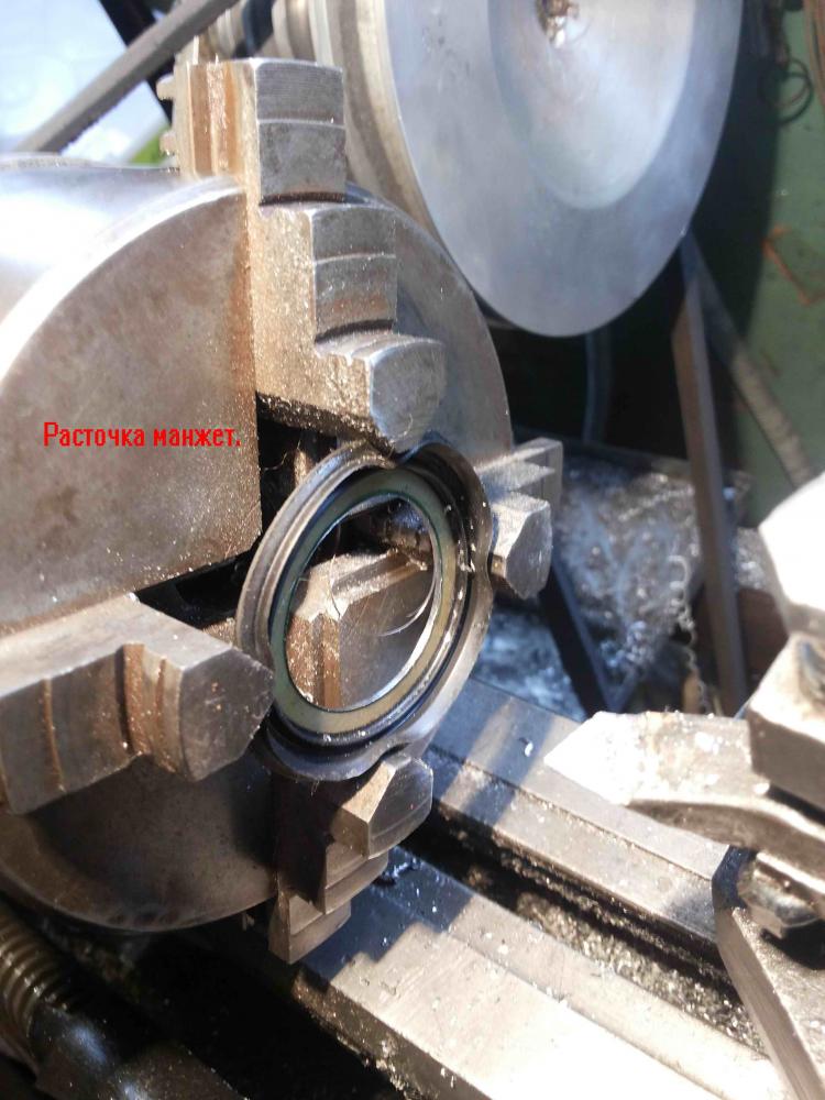

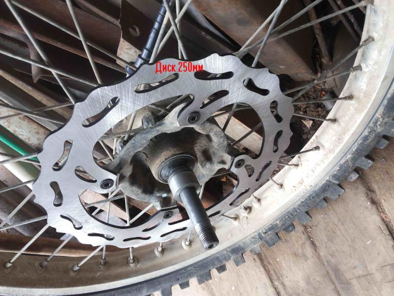

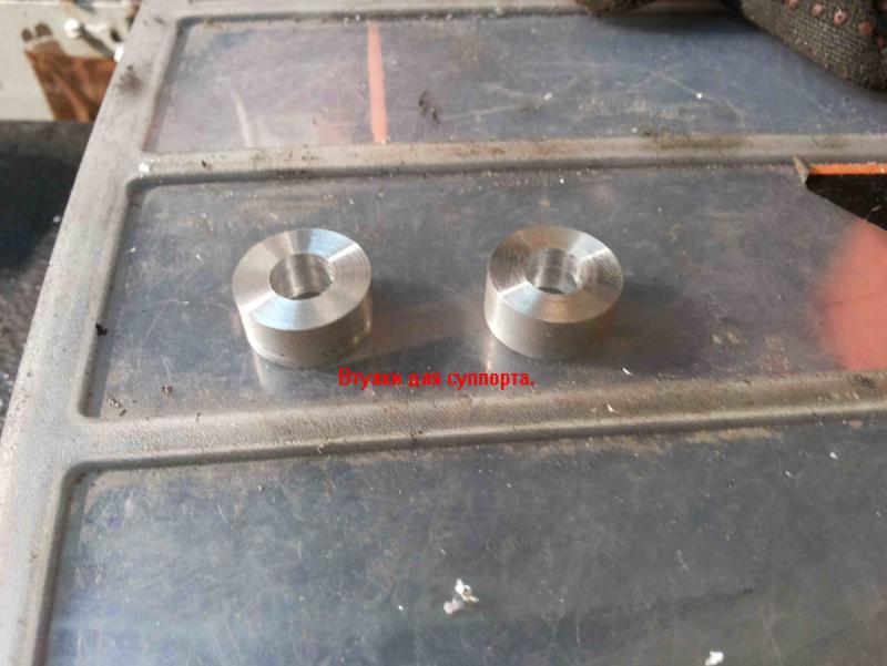

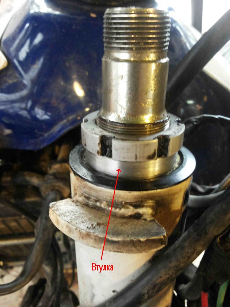

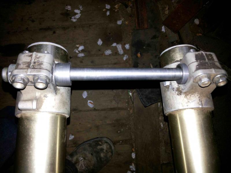

griggs
сообщение 31.5.2015, 17:55
Сообщений: 726

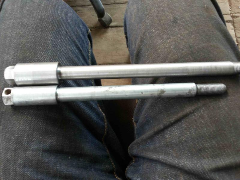

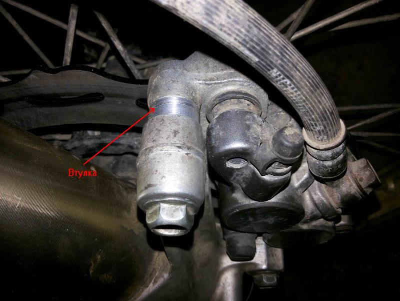

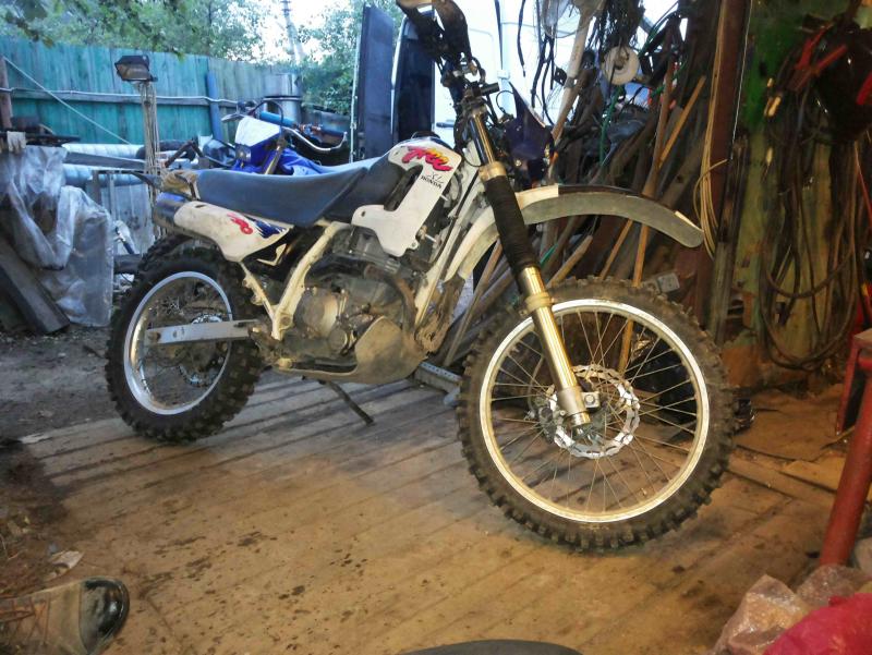

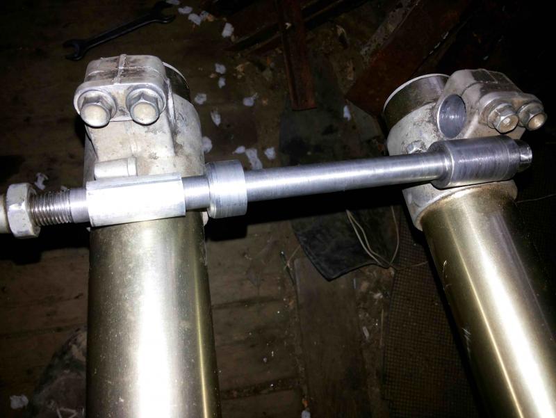

Первый этап модернизации подвески.
Вилка от DRZ400E.
Ось выточена новая.
Диск тормозной 250мм, против родного 240мм.
Подшипники колонки заказывал на алиэкспрессе.
Манжеты родные расточены.
Суппорт один в один подошёл Дигришный.
Осталось закрепить крыло, болты на суппорте поставить длиннее и переложить проводку.
За счёт выноса руля, перья выдвинуты вверх, что предотвратило задирание передка.
На очереди задний аммортизатор.

ну 5 баллов за золотые руки,мне бы такие))но я все таки пошел по более простому пути-поменял дигри на хрюшу,наиграюсь,на очереди DRZ либо трансальп))

XR мне не нравится своим замороченым мотором, Ешку хотел взять но денежек не хватило, Дигриха понравилась мне.

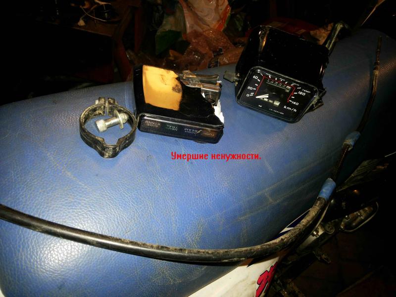

Как не странно фильтр меня не напрягает, может катаю мало))
Озадачил стартёр, все симптомы кончины шеток были на лицо:
Но оказалось что изоляция сьехала и заклинила щётку, и всё))
Делов-то:
Далее достала пластилиновая защита ручек, изготовил из ещё СССРского дюраля нормальную.

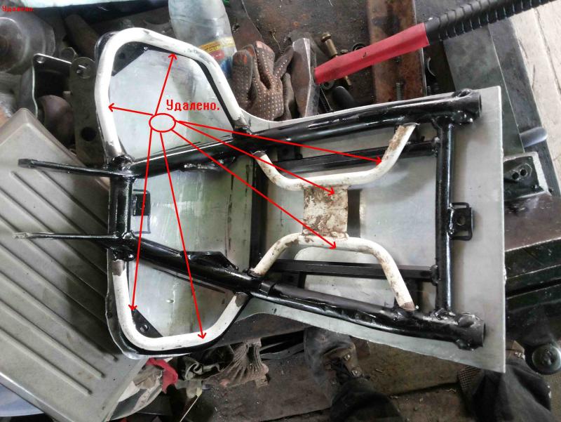

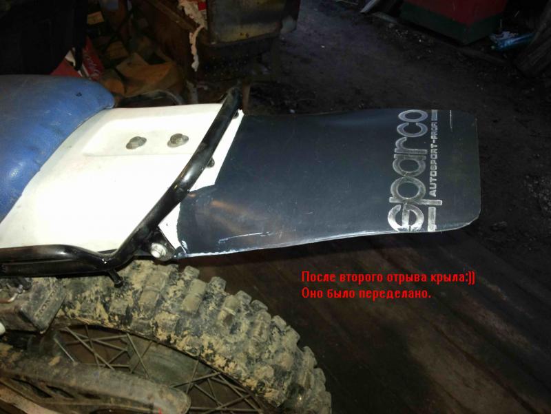

Ну, а тема хвоста вааще в печёнках сидела.
Снял и крыло и багажник, и обрезав немного подрамник, оставил подаренный "пасанский" Спарко, который оказался очень прочным.
Коцки на дереве это отработала защита ручек))

Дошло время до мопеда:
Аморт YSS
Болт крепления пришлось обточить.
Маятник удлинён на 30мм.
Слайдер из боковины грузовой покрышки ( камаз вездеход)
Заменил жиклёр на 125
Чтобы не снимать карб, развернул его на бок.
Далее установил гидропривод сцепления.
Из-за малого хода штока, пришлось перенести место крепления серьги на рычаге, из-за чего возрасло усилие при выжиме((
Наверно перенесу крепление серьги ближе к старому месту.
Зато информативность и чёткость работы привода обалденная.
Итог:
Maloy

Нормально так :-) как ходовые испытания, после переделки?

Едет теперь очень хорошо, задницу отстреливать после препятствий перестало, задница поднялась мот встал ровно и теперь рулится нормально.
Ранее после установки вилки от DRZ400E мордашка поднялась и управляемость была не удобной.
По эксперементировал с точкой крепления к рычагу, и теперь вообще хорошо стало.

При прохождении трассы Буйных под Калугой (Карьер), произошла следующая поломка.
Обломком болта сломало внутренею обойму подшипника.
Для ремонта использовал болты от КАМАЗа ещё времён СССР
Вилочка от родного амморта.

Родная вилка YSS - подошла к прогрессии Дигри без проблем? Что бы родную вилочку Дигри, прикрутить к амортизатору - сверлили остатки YSS и вкручивали болт КАМАЗовский, используя как шпильку-переходник? Или высверливать и нарезать в остатках крепления от YSS не пришлось?
Зачем обтачивали болт крепления амортизатора, цеплял?
griggs
сообщение 24.4.2017, 15:12
Сообщение #98
Сообщений: 726
Родная вилочка встаёт без проблем, неудобство вызывает то что до болта верхнего крепления можно добратся только подвинув аирбокс назад, что вызывает большие лишние операции, проблему решил развернув болт и приварил кусок электрода к гайке.
Да болт как переходник и уситель, но вилочка поломалась из-за черезчур активного катания smile.gif по карьеру в Калуге.
Болт цеплял.
