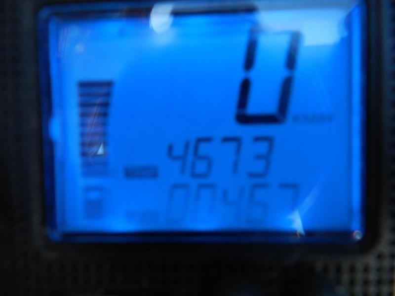

парни помогите установить приборку,в английском не силён-перевести инструкцию не могу...
1-как,т.е за счёт чего работает датчик уровня бенза
2-куда какой провод подсоединять
3-на переднем колесе как и куда правильно ставить магнитики и сам датчик??

смотри картинки-там все подробно нарисовано,указатель топлива работает только с датчиком в баке,я прилепил его на температуру масла-датчик от японоцикла с сопротивлением около 500 оМ.Датчик врезал в штуцер маслорадиатора

4 провода на выходе-какой куда подсоединять? И какой и где взять датчик для показа уровня топлива?!
Чёрный - масса
Красный - (+) от замка зажигания
Зеленый - датчик топлива
Четвёртый провод с отдельным разъёмом - на датчик скорости, к колесу
В зависимости от числа болтов на тормозном диске:
3 болта - прикручивай 1 или 3 магнита
4 болта - прикручивай 1, 2 или 4 магнита
4 болтов - 1 или 5 магнитов
6 болтов - 1, 2, 3 или 6 магнитов
Магниты располагать равномерно по окружности колеса

RED это красный провод он после замка зажигания на + подключается.
Black это черный масса или - (минус)
Green это зеленый он идет на минус датчика топлива
магнит нужно закрепить на тормозном диске либо на колесе на спицу или куда там еще есть возможность, а датчик закрепить так чтобы магнит проходил мимо датчика при каждом обороте на расстоянии которое должно быть указано в инструкции.

почему 2крепления под датчик-на одном 8,на другом 10 написано...какой ставить?
не могу сообразить куда лепить магнитики,у меня в комплекте их 6.?куда сам датчик?
Какой лучше подойдёт. Думаю, они отличаются "высотой" установки датчика над плоскостью крепления
Магнитики - в болты крепления тормозного диска
Датчик - как на фотографии

Вопрос вам встречный в чем отличие 8 и 10 (диаметр, длина, толщина, глубина).
Давайте фото магнита что-ли уже до кучи, посмотрим куда его вкорячить.
Я в суппрте распилил немного пропил и вставил в него магнитик и все.
поставь их рядом "нос к носу" и щёлкни вид сбоку - сразу станет ясно
А не...не надо. Вижу так.
у "10" овальныое отверстие шире, у "8" - уже - под разный диаметр болтов тормозного суппорта

разобрался по маленьку!а жёлтый куда провод?

жёлтый куда провод?
Написано "жёлтый провод датчика топлива - для приборок без функции измерения уровня топлива - просто бесполезный шнурок"

так в этой приборке вроде бы как функция уровня топлива есть! Но датчик нужен...будем искать!значит зелёный и жёлтый это на топливо?!циферки забегали при кручении колеса-какие нибудь колибровки делать надо?
Думаю, да. Длину окружности задать и указать число импульсов на оборот колеса
Инструкция у тебя. Мне не видно
"Circumference and sensor point setting" на фото в первом сообщении

потыкал кнопки-вроде разобрался,а какая окружность 21колеса?мне даже измерить нечем...и число импульсов-это число магнитиков?
Рулеткой померяй. Поставь колесо пипкой вниз, сделай зарубку на земле, прокати один оборот, сделай вторую зарубку.
Можно теоретически рассчитать, зная ширину покрышки, высоту профиля и посадочный диаметр...
если профиль 90х90, значит ширина 90 мм, высота 90% от ширины - 81 мм
Диаметр 21 дюйм * 25,4 мм = 533,4 мм
Диаметр колеса = 533,4+81*2 = 695,4 мм
Длина окружности = 3,14 * 695,4 = 2184,7 мм.
Практически будет погрешность... но и при перекатывании колеса тоже будет smile.gif
Да. Число магнитов

установил приборку,проверял по жпс работает точно при калибровке колеса 2200см...
Всем спасибо за советы!
П.с. Так как сделать,чтобы уровень топлива показывал,какой и где брать датчик,как установить
на бак сафари??
Мото-это жизнь!
мм
на бак сафари??
Ты готов сверлить бак для установки датчика?
Видел на каком-то мотофоруме (может и здесь). Жертвуют трубкой основного уровня топлива (постоянно "Резерв"), в эту трубку ставят, какой-то полупроводниковый элемент типа термистора, с него снимают показания "уровень выше термистора или ниже" - и их используют для индикации резерва.
ооо-слишком геморно!!!

А почему под болт суппорта не поставил крепление датчика, а хомутиком притянул?
под болт супорта не подходит...не на против магнитиков получается...магниты ставил в болты крепления диска.

чёто я не догоняю как так??? У меня стоит бак сафари на 30л...что такое резерв я и не знаю на нём,..сегодня завожу мотор-смотрю на приборку мигает заправка,до этого не было!Ну я думаю-какойто глюк-ведь датчика бенза я не ставил...Мотор поработал 2-3 мин. и заглох...я не в понятках ставлю на резерв и на заправку,а на приборке так и мигает заправка!!! Заправился-мигать перестала...
ВОПРОССС?! КАК ПРИБОРКА УЗНАЛА,ЧТО БЕНЗА ТО НЕТ???
