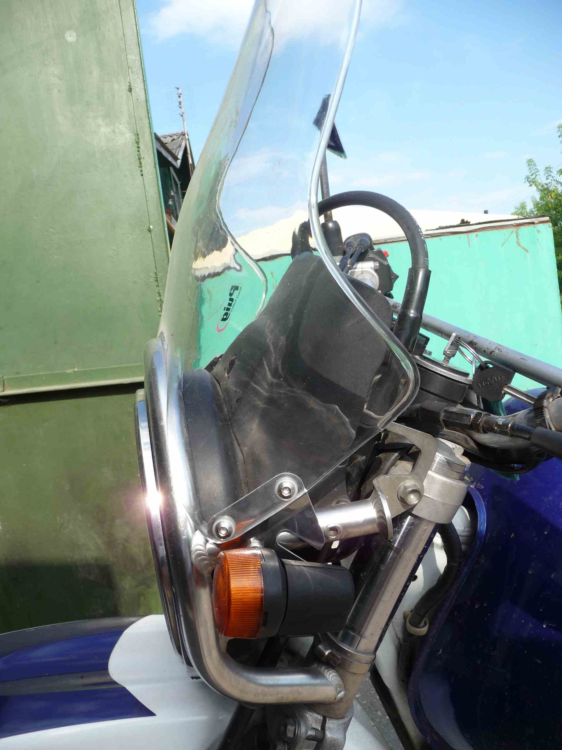

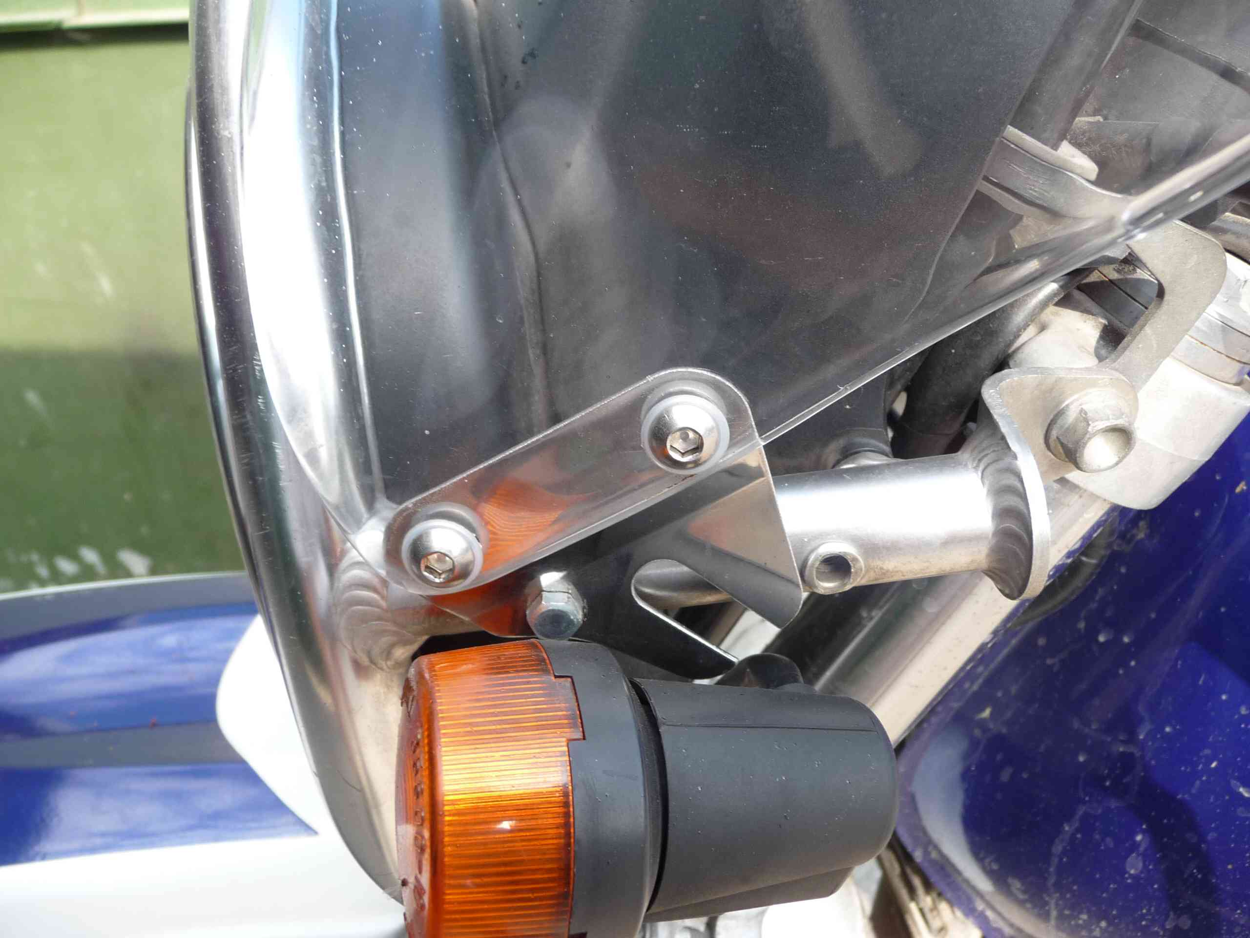

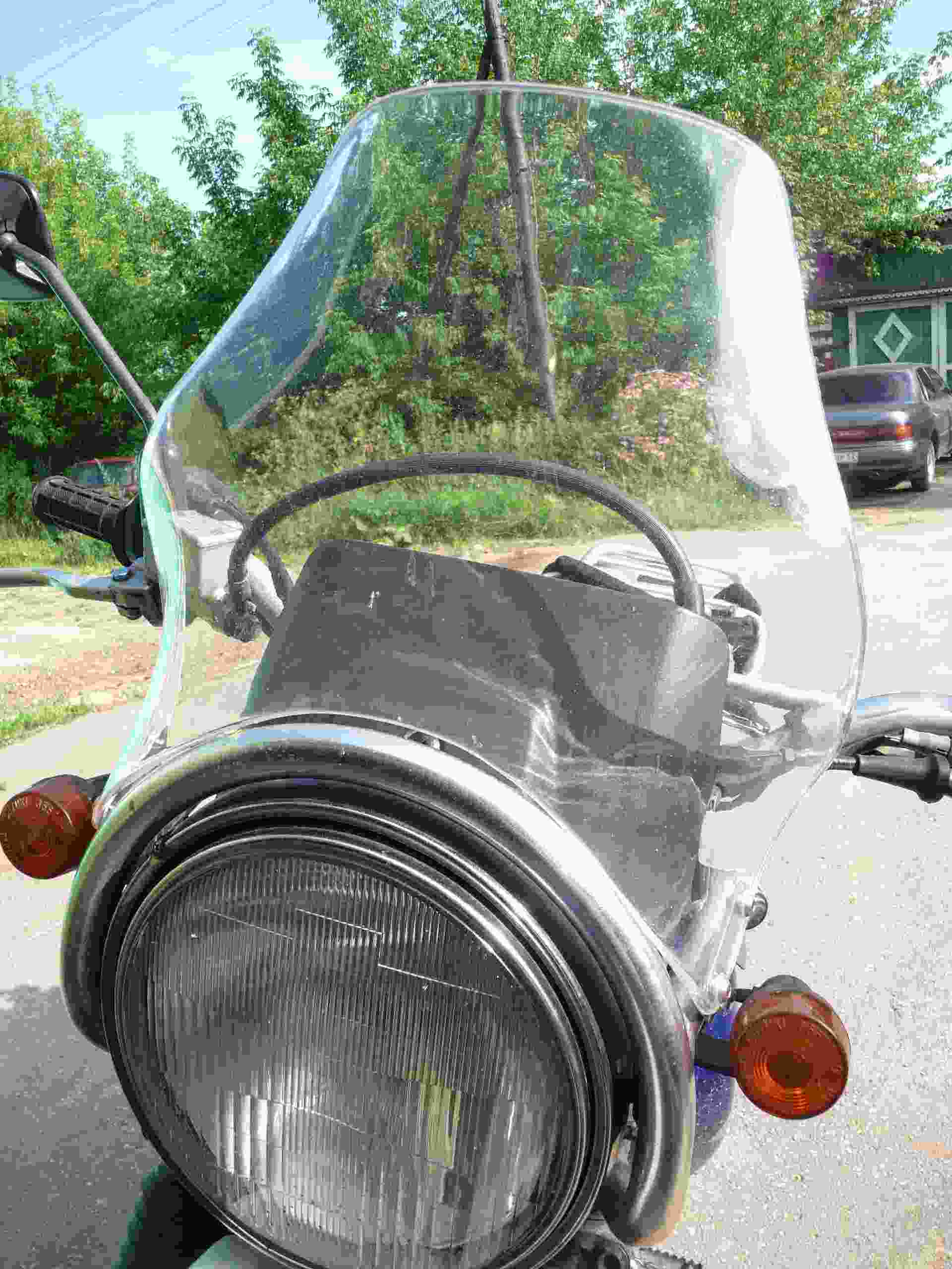

Купил в Мистер мото ветровик (1100р),подрезал по месту где-то на 2 см радиус под фару,чуть подпилил крепеж и закрепил на два барашка и два опорных винта чтобы при падении стекло могло сместиться вперед и вообще быстро и легко демонтировалось. В салоне при продаже видимо поменяли перегоревшую лампу подсветки номера на более мощную и она подплавила крепеж кожуха подсветки и он был утерян на покатушках. Купил в мото.ру подсветку с лампой которая светит ярче при стопе и ушками под поворотники - на них перенес задние поворотники и смонтировал с платформой номера. Мне не оч нравится белый пластик и я закатал его пленкой"карбон". Перенесенные поворотники и дополнительный стоп лучше видно когда на багажнике понавязано много вещей. Вот что получилось:

Как ветровик проявил себя на скорости ? Хочу такой себе заказать, все сомневался встанет или нет ?
Поворотники, кажется, стали менее защищены.

Ветровик отсекает поток выше головы biggrin и он работает,а из-под штатного все в лицо.. Он сделан под меньшую фару,так что как и писал - подрезал диаметр под наш тазик. В пластике новых дырок под винты не сверлил.Посадочные места видно на фото.. По-моему ветровик получился что надо! И за ним достаточно места для жпс или небольшой сумки. Главное подрезай по чуть-чуть,что-бы не промазать)) А поворотники не выступают за габариты платформы вбок,так что вроде нормально,рекомендую smile

А есть у этого ветровичка номер или название ?

Вот только нашел коробку)) Стекло ветровое moto louis 10006508 - коричневое,09-черное,05 - синее,35-прозрачное(последние две цифры) В Мск они есть в наличии в разных конторах,цена гуляет в зависимости от цвета и аппетита.. Если под заказ то 900р.. В общем,с каталогом Луис работают все,так что удачной покупки biggrin
