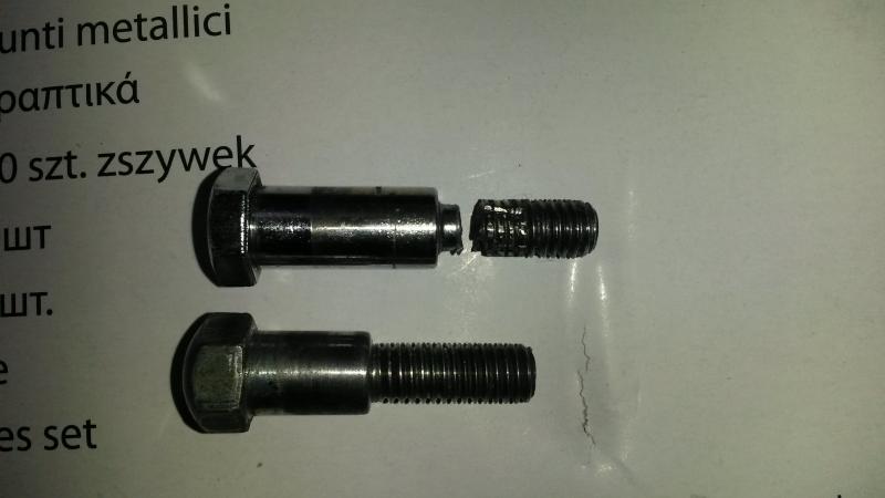

> сорвал болт крепления рычага тормоза. подскажите.

В общем решил поменять рычаги и когда менял решил затянуть получше. В итоге болт крепления ручки тормоза лопнул. Новый стоит нехило. Нашел номер 57431-05D00. Цена в автодоке 700 р за штуку. От сцепления болт (вроде такой же) 57431-13E00 Цена 600. Может где еще есть такие же винты? На ходовую болты у них по 100 руб, а это прям аномальный кукакой то. Или что делать, болт нестондатртный.
Под ключ на 10, потом толстый, потом резьба м6? Иди на моторынок где всякой кетайщиной торгуют. Там эти болты живут в кетаерычагах , причем стописят комплект. Или у любого токаря за 100 рублей закажи. Или болт поставь обычный, а на него втулочку нужной длины одень.

За такими делами лучше к токарю сразу, делов на минут 15

Спасибо мужики. Буду искать токаря а пока в китайский магаз съезжу
Пока что безрезультатно.
Посмотрел картинки позапросу болт ручки тормоза, все они одинаковые внешне. На фотке был номер запчасти болта хонды, цена по этому номеру 490 р. Найти бы номерки от других. Глядишь и удастся купить рублей за 200.
