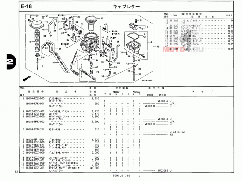

Здравствуйте.
Чтобы не плодить тем, здесь опишу свою проблему.У меня потерялся винт качества,не знаю,при каких обстоятельствах,но факт..вместе с пружинкой,шайбочкой и резиночкой.
Сразу это заметил,в лесу ,мот стал стрелять в глушитель при сбросе оборотов.Но в лесу искать винт,это как иголку в стоге сена. Заткнул" отверстие" кусочком ветки и поехал дальше,мало того доехал до дома ,от Сосново до Питера около 70 км и решил мотоцикликом не пользоваться какое-то время.Ибо имею второй мотоцикл, но совсем другого класса.
Естественно, стал гуглить ,рыться в интернет документации и, само собой в мегазипе ,нашел необходимые запчасти. Но там заказывать не стал, только номер оттуда вежливо скопировал.У меня в шаговой доступности есть другой интернет магазин,с которым я давно имею дело.Вот номерок этот заветный:16016-KC2-970 ,с которым я и прибежал к ним.Я ни куда не спешил,но мне привезли за 9 дней пакетик,стоимостью 622 рубля !И какое мое разочарование было ,когда я попытался этот "винтик" засунуть в "отверстие",а он не влазит,чуть и все...затычка стоимостью 622 рубля.Но вопрос же не в этом.
Вопрос,ребята,подскажите как выйти из этой ситуации нехорошей. Карбюратор Keihin VE88,мопед XR250R ,2003 г в японец,чистокровный.Там оказывается ,карбюраторы отличаются,есть у которых винт качества расположен снизу ,а есть у которых слева сбоку,по ходу движения,вот он и есть ,который у меня. а мой который я приобрел,оказался ,который снизу.
В чем суть вопроса.Подскажите номер запчасти этого винтика,а лучше продайте мне его,если у кого завалялся,пожалуйста.Пишите в личку ,обсудем . smile.gif
Заранее благодарен
i-denis
сообщение 28.6.2015, 15:32
Сообщений: 0
Мотоцикл: CRF250X 2005
Ты купил винт от американского совсем не ve88 карба. Микрофиши на японца есть, скачивай, ищи номер и заказывай. http://doc.razorscript.com/moto/honda_xr25...0-07_fiche.djvu

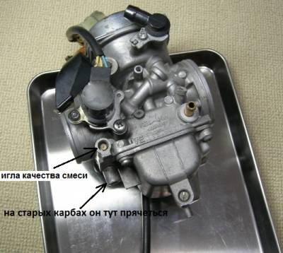

Вот такой у меня карб с боковой регулировкой,точно помню,когда снимал чистил,винт качества выкрутил ,под отвертку пропил сделал,потом еще на краску посадил(лака под рукой не оказалось),но каким-то образом он выкрутился: spiteful.gif

Думаю, что это оно - http://www.impex-jp.com/zip/part-search.ht...t=16016-kfb-751

У Honda xr250 с карбом на котором регулировка качества смеси на боку этот самый винт при закручивании смесь обогощает или обедняет?
При закручивании- обедняет.

данный мануал видел, по картинкам догадывался про обогащение при откручивании, но на всякий случай спросил.
