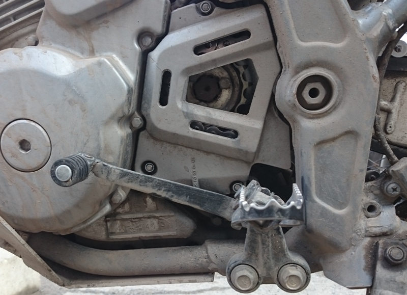

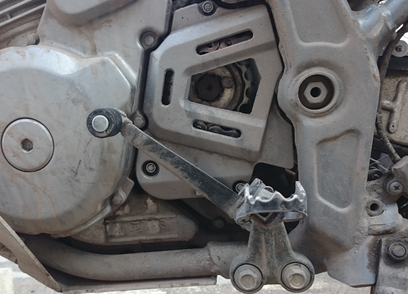

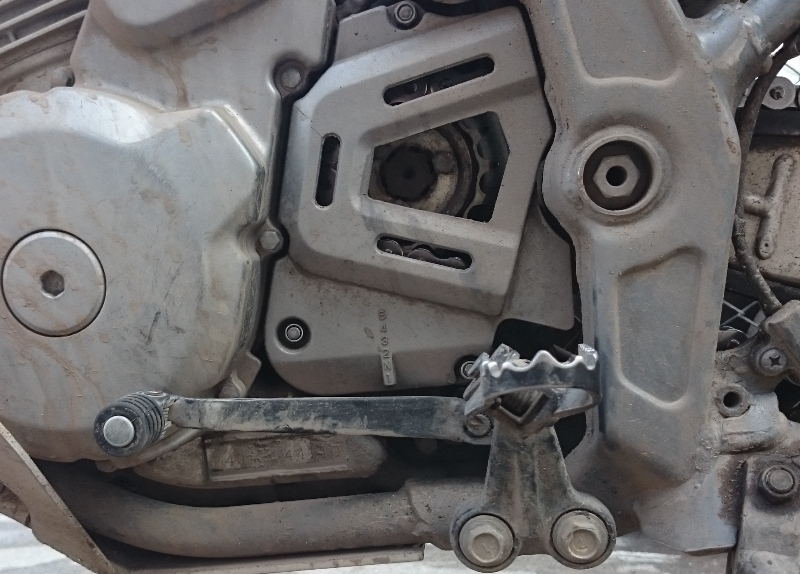

У кого в каком положении стоит лапка переключения передач? середина, или выше, или ниже?
На купленном она стояла ровно по горизонтали, в кроссовках возле дома так и катался. Надел мотоботы и поднял её вверх, вроде стало удобно, но иногда выключаю случайно первую, даже без сцепления)

Верни обратно. Так у всех с непривычки в мотоботах. В кроссовках ты переключался, полностью подсовывая ступню под лапку, в мотоботах будешь переключаться краем, даже не чувствуя лапку. Дело нескольких дней прикататься.

Боковиной ущербно. Носок подсовывай если не дубовые сильно боты. Лапку не трогай - выше провальный вариант,
совершенно нереально потом переходить на нижние передачи.

У меня стояла почти ровно (чуть вверх). Когда купил Alpenstar Tech 7 Enduro, оказалось, что в них сидя ещё можно подсунуть носок под лапку, а в стойке - вообще почти нереально. Переставил лапку вверх, градусов под 30 верх торчит. В туринговом мотоботе не так удобно стало, но зато в алпенстарах нормально

Лапка опущена вниз на сколько это возможно.
Сидя я всегда еду на передней части сидения, и поэтому мыски опущены слегка вниз.
Боты достаточно жесткие и выгнуть ногу, чтобы повисить передачу было не очень удобно. Откатал сезон с лапкой посередине, затем решил переставить. Для понижении передачи ногу всегда отрываю. Стоя переключаюсь в обе стороны отрывая ногу.
Неудобств мотоботы не доставляют. Многие только одевшие мотоботы задают вопросы о переключении, а многие и вообще говорят, что ездить невозможно. Я в кроссовках не могу ездить например, некомфортно без экипа уже.

понятно - значит нужно вернуть лапку в заводское положение и приноровиться переключать так)
сообщение 17.5.2015, 14:01
Сообщений: 8167
или если будет неудобно - то поднять на шлиц-два.

Понятное дело что если у тебя лапка переключения стоит значительно выше или наоборот ниже подножки,тебе придётся оторвать ногу для переключения,смысл в том что при переключении,надо просто сдвигать ногу по подножке при этом не отрывая всю стопу от неё,а это возможно при положении лапки переключения примерно в одной плоскости с подножкой,можно чуток выше или чуток ниже,тут есть конечно выбор,кому как удобнее,но чуток это не 30 градусов)))
И чтобы не быть голословным,фото Джарвиса,обращаем внимание на положение лапки переключения,я думаю вопрос исчерпан)))
У меня у самого есть закатанная ошибка,я при переключении вниз отрываю кратковременно всю стопу от подножки,давлю на лапку переключения и снова ставлю на подножку,тренер мне и говорит: зачем отрываешь,зачем лишние движение,сдвинул стопу по подножке надавил носком,сдвинул назад(сейчас работаю над этим,вроде получается,но с привычками сложно бороться),при том что при переключении вверх я всё нормально делаю,сдвигаю без отрыва под лапку переключения носок бота,переключаю и назад,всё ок,хотя это как бы по логике сложнее)))

Лапку заднего тормоза по всем канонам выставляется вровень с подножкой (плоскостью) Можно прямо положить на пожножку линейку и подогнать к ней лапку.
Лапку КПП выставляем чуть выше, в идеале, на толщину самой лапки, но иногда шлицы не позволяют, тогда лучше выше. Это для начала и если вы не кроссмен..
Ноги на подножки ставим так, чтоб мыски не доставали до лапок. Да, да!.. не под каблук. И кто вам скажет, что это не правильно, что в мотокроссе так не ездят, шлите их... на трассу. А сами учимся ездить на мысочках, переносить ногу для переключения и не забывать перед прыжком переставлять ногу на середину ступни. А вот когда ваша езда станет на столько крута, что на переключение и торможение ногой вам уже недостаточно 1 секунды, столы вы перелетаете на 5-ти метровой высоте, а на плоское спрыгиваете метров с 2-х как минимум, вот тогда придется лапку КПП опустить на шлиц, и переучиваться ставить ногу "под каблук".. Только тогда уже и переучиваться не придется, все само встанет.

Не только по асфальту. Падаю, бывает. В таком положении как сейчас, есть риск сломать. Думал о том, чтобы поднять на зуб только из за этого.
Но при таком положении мне удобнее всего. Переключения четкие и быстрые. Если поднять лапку, то уже придется выгибать ногу для повышения передачи.
Фото приложил, правда не самый удачный ракурс.
В воскресенье поездил - неудобно. Особенно переключаться вверх, так как там надо было лапку не просто вверх поднимать, но ещё и на себя/назад biggrin.gif
Вот мои недолгие "30 градусов"
А вот как я ездил в туринговых ботах
Вот вернулся во вторую - "туринговую" позицию.

Цитата(dimag @ 19.5.2015, 15:38) *
Ну так на 2-м фото и есть примерно: чуток выше плоскости подножки(но не 30 градусов как на первом фото),думаю вполне нормально,у меня тоже похоже стоит,но точнее как описывает SuP: на толщину лапки выше плоскости подножки.
