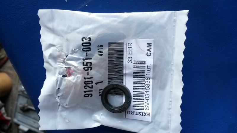

Нужный сальник под номером 17.
У меня, как оказалось, нет такого сальника нового.
Размеры указаны прямо в микрофишах: 12x18x3 mm.

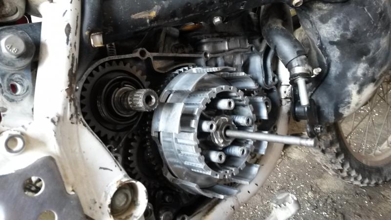

Была тут такая тема пару недель назад. Что бы вынуть деталь 5, надо сначала разобрать корзину сцепления и вытащить из вала стержень-толькатель.

Недавно менял диски сцепления, со снятыми дисками шток вытаскивался без проблем. Потом просто воткнул шток обратно с пружиной, установил новые диски и всё собрал. Возможно будет достаточно просто ослабить пружины. Прокладка при разборке/сборке не пострадала.

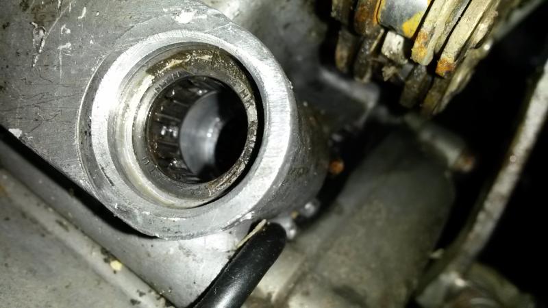

это я как то спрашивал на форуме как менять. только сегодня поменял этот сальник. уже капец текло через него. герметик не помог.
в общем надо снять крышку корзины, открутить болты с пружинами и снять крышечку которую они притягивают. далее вынуть в центре длинный стержень, он и держит шток сцепления. дальше вышуть шток, сменить сальник и собирать обратно.
кстати когда вынул шток там видно подшипники, чот у меня несколько иголок вроде как не хватает ((

вот меня мучает вопрос по поводу подшипника игольчатого у штока
что если вниз упали частички его, чем грозит это?
конечно я надеюсь, что такие они и были еще с предыдущего хози.
