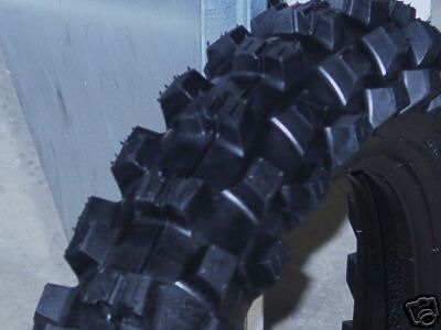

Укупил на днях Кенду 270. Соответственно несколько наблюдей: написанно 4.60 штангелем мерил 112 мм, родной Данлоп был 120 мм, то есть уже, но выше,см фото. На асфальте всё прекрасно, на грунтовках, песке, влажном песке, умятой глине цепляется за дорогу, будь здоров. Тестовую трассу пролетел как на кросаче, очень неплохой контроль. В пампасах ещё не был...сказать не чего.

Ух ты, цепь прям как у кота яйца!

parmenoff,
А як же, зубной щёткой начищал...

Вставить ник Цитата Из: мск
Уходим от темы. Шашки не крупные, но редкие, типа среднее между универсальной и педрошиной. Побрить бы не мешало. Так в порядке вешей.
