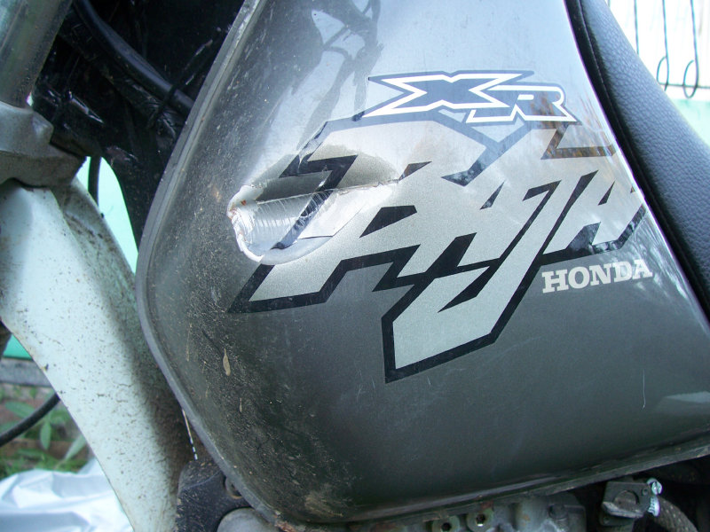

При падении коленом сделал вмятину на боку бака, этак на 0.5литра. Можно как - нибудь выправить ?

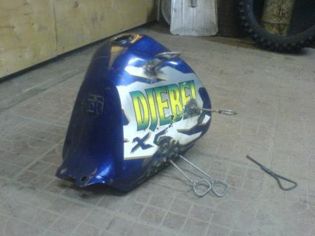

на самом деле, куча способов. самый дедовский: компрессор (мячик), или засыпаем горох сухой и заливаем кипяток - главное, не перестараться, ибо бак станет круглым))) более современные - выколотками изнутри выстукиваем, или снаружи привариваются проволочки к вмятине, и подогревая вмятину строительным феном, бак за эти проволочки вытягиваем. самый что нинаесть профессиональный способ: поискать специальную "вытягивалку", работает она как присоска, на основе вакуума, цепляем ее на вмятину, и подогревая тем же феном строительным, вытягиваем. у меня друг детства по специальности жестянщик-рихтовщик автомобильных кузовов, данную приблуду рекомендую искать у таких же спецов.

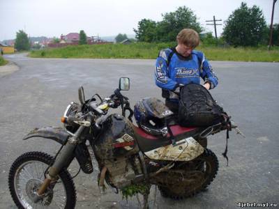

месяц назад тоже, катаясь по пампасам, остановился зафотографировать пейзажи...и есесно как это бывает, под ногами каша, ставишь мотик он проваливается, найдя, как мне тогда показалось, единственную дощечку в округе, подставив под мотик, отошел... а он зараза возьми да упади в аккурат об камень...итог: вмятина на весь литр, и испорченное настроение.
Как лечил: накачал воздух 5атм (больше мощность компрессора не позволила), чуть выправилась вмятина, далее выстукивал титановой монтажкой через горловину.
Окончательно поправить не смог примерно 0,2л. , выровнял шпатлевкой со стекловолокном...

дельное замечание! можно тщательно вымыть бензин из бака, или во время сварки внутрь подавать выхлопные газы (на выхлопуху машины одевается шланг, и второй конец засовывается в бак).

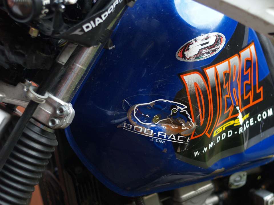

Ничего править не пришлось biggrin .
Постоял родимый на солнышке после поездки, бенз негрелся и выдавило мою вмятину обратно. Осталась маленькая вмятина как 10 руб монетка.
