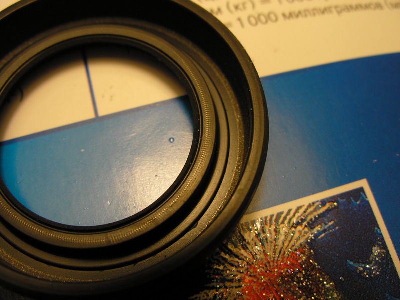

Скучная тема, но надо рассказать:
Заказал на экзисте сальники в переднее колесо и под ведущую звезду. Заказал подходящие по размерам от всяких тойот, чтоб было подешевше и побыстрее. Результат мне не нравится:
Сальник JP Group 311124001, это аналог, предлагаемый экзистом для:
Цитата(Mike80 @ 18.3.2010, 21:16) *
Сальник пер. ступицы левый 09284-23001 (23*35*6)
23*35*6,5 сальник КПП Ауди/Фольксваген (Corteco 12015553)
Сальник не имеет внешней кромки, поэтому сразу отбраковывается. Кроме того, имеет насечку правого вращения, что неприемлимо. В этом месте нужна левая.
Сальник Ajusa 15074500, это аналог вот этого:
Сальник пер. ступицы прав. (43*58*7)
43*58*7 к/в Хонда 91212-PNC-003
Кромки две, но имеет насечку правого вращения, что неприемлимо, поскольку тут нужна левая (правильно?).
Сальник Musashi T1269, который аналогичен вот этому:
Цитата(Mike80 @ 18.3.2010, 22:16) *
Сальник звезды 09283-22025 (22*34*7)
22*34*6,5 м/н Тойота двиг. 2С/3С 90029-21022
Пришел почему-то не Murashi T1269, а некий CHO 90311-52059 (задняя ступица тойоты).
Чудесно, что в пакетике было две штуки. Но насечка опять правая. А звезда у нас крутится влево. Зараза!
Вот если в колесах еще можно посомневаться, то здесь масло точно вылезет из-за этой насечки.

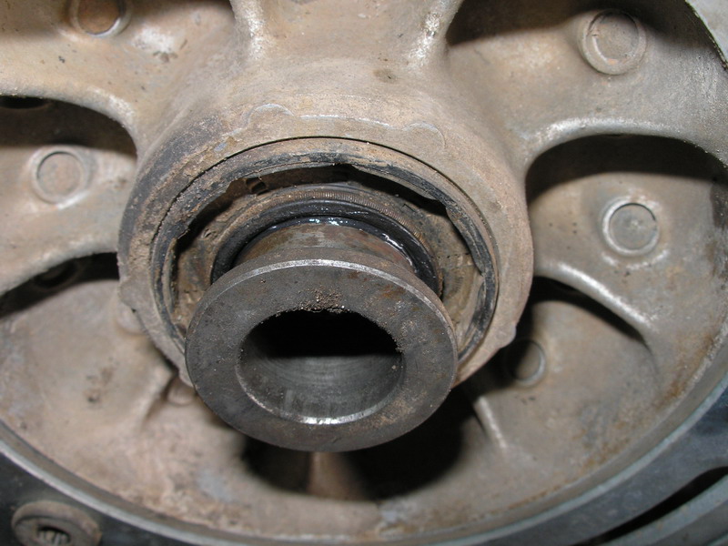

Вставить ник Цитата Из: Kharkov
Мотоцикл: DR-250xc или DT-50
Что бы дольше не заглядывать намудрил вот такое. Это на передке
и на задке тоже поставил дополнительный сальник справа и пыльник слева. Извините если немного не в тему.

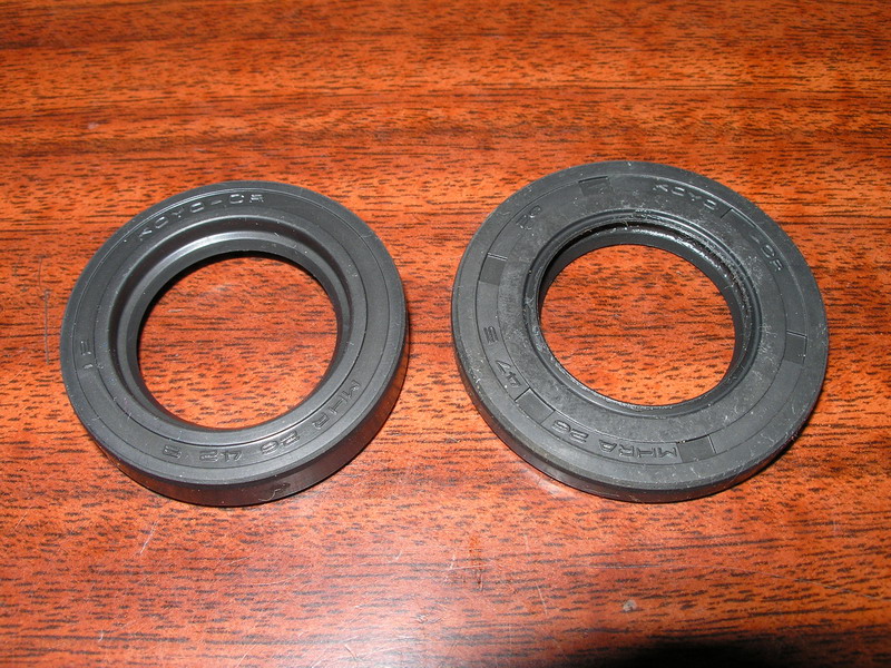

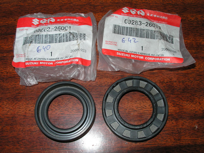

сообщение 15.11.2010, 15:31
Сообщений: 35074
26*42*8 к/в Дэу Нексия Опель 049557 Elring Corteco 12013858B
Вот такой можно брать смело. На правую сторону как раз.
Но я все еще сомневаюсь в пользе этой насечки. Чую, что в колесах "неправильная" будет полезнее.
А что, все до сих пор заказывали родные что ли? Или насечку придумали недавно?
Или считаете, что на 2 миллиметра меньше диаметром (советские) - это нормально?

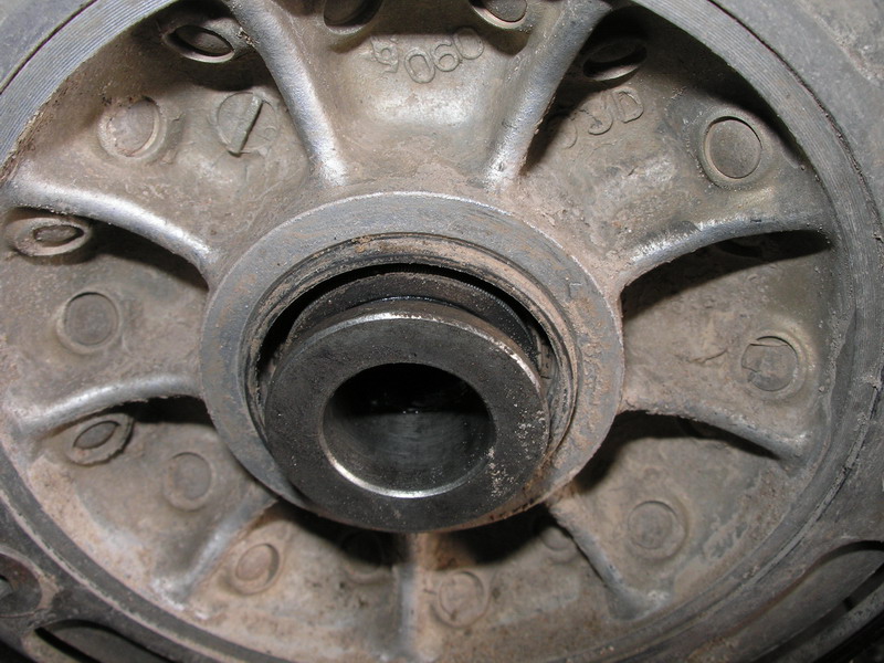

Agrus
сообщение 15.11.2010, 20:11
Сообщений: 25
Регистрация: 1.9.2010
Цитата(Mike80 @ 13.11.2010, 15:24) *
Фотки бы покрупней, а то ж не видно ни фига.
Да там собственно и смотреть нечего, расскажу принцип. Сзади справа -сальник с пружинкой наружу и в то место (внутрь родного я вставил наш отечественный (размеры нужно взять с колеса). Получается родной сальник вместил в себя еще один - прикрыл японский сальник нашим.
С левой стороны на задке и передке так не получается и я поставил просто манжету и пружину поджав к колесу. Грязи попадает намного меньше значит, дорогие японские сальники будут ходить дольше.
А это задок справа

Цитата(serg @ 6.4.2011, 16:36) *
...Оба шире, ну, торчат немного, ни на что не влияет...
Вот в других местах точно ширина не влияет, а в колёсах же втулки в сальник вставляются, паз ведь не совпадать будет в широком сальнике ?
сообщение 7.4.2011, 8:46
Сообщение #31
Сообщений: 54214
Просто кромка сальника сдвигается по втулке дальше и всё. Мне втулку чуть шлифанули и полирнули, всё отлично. А то старый сальник её чуток подъел.
сообщение 7.4.2011, 11:30
Сообщение #32
Сообщений: 35074
Теоритически не должно ничего мешаться. Но, блин - что-то мешается!!! Сальник слева выталкивается неведомой силой оттуда. Может быть и не во втулке дело, но мне казалось, что внутренняя кромка сальника упирается в буртик втулки. Все равно фигня какая-то. Не должно же...
сообщение 7.4.2011, 11:58
Сообщение #33
Сообщений: 54214
Наверное, сальник сильно глубоко затолкал. Предположительно.
Кстати, сальник запрессовывается кромкой рабочей НАРУЖУ.
сообщение 7.4.2011, 12:14
Сообщение #34
Сообщений: 35074
Ой, неоконченный разговор подняли. Пора тему переносить, кстати.
Я считаю (книжек не читал), что любой сальник ставится закрытой стороной (на которой надписи) к грязной среде. А пазухой (в которой пружинка) - к чистой (к агрегату, к смазке). А кромка полюбому получатся ... куда? внутрь? (если одна), или в обе стороны (если две).
На счет рабочей кромки: когда двойного уплотнения нет - там нельзя говорить, что кромка повернута внутрь. Она не внутроь - она просто к валу. Там скорее поверхность прижимная получается, а не кромка. Просто пока не одата, выглядит кромкой.

Повторяю, на заводе (у меня были заводские сальники) они поставлены кромкой наружу, т.е. тыльной (где пружина) частью. А т.н. лицевой - внутрь. Ибо он защищает не от выброса масла наружу, а от попадания воды и грязи внутрь. А если ставить наоборот, то тут и начинаются вопросы, почему кромка не там...
так сальник и в моторе как масло наружу не пускает, так и воду и песок внутрь, а если ставить пружиной наружу в колесо, пружина по идее будет умирать
возможна такая установка связана со втулкой и если ставить по другому, то рабочая кромка будет на краю, надо по месту будет посмотреть
А как у других сальники стояли? У меня пружинкой внутрь. Не думаю что Японец там ковырялся так как весь мот был без единой царапки на дисках и пластике. Пробег 8000 км.

могу на переднем сказать- да , сальник рабочей кромкой наружу, правда там пружины нет, и правда еще в том моем предположении, там если кромкой во внутрь, то ей работать негде, ибо втулка кончается

Народ, может кто подскажет, мне нужно пара сальников 25*35*9 (или на 7, т.к. есть шайбы) в вилку?
В прошлом сезоне ставил "Сальник УАЗ,ИЖ рулевого механизма 23х35х7 21251-3401070" , вот такие:

Хм, у меня трабл не в том, что неоригинал, а в том, что внутренний диаметр на 2мм меньше, - вот их и покорёжило, мне кажется...
Оригинальные - только с Украины заказывать, здесь перья вилки в сборе only - вот и интересуюсь, - может есть ещё от чего подходящие сальники 25*35 (толщина не критична)? pardon.gif

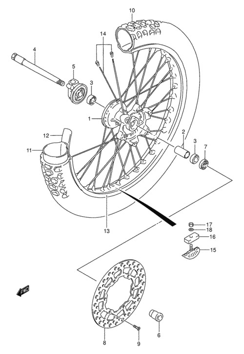

а хде на схеме правый сальник?
сообщение 17.4.2011, 12:46
Сообщение #51
Сообщений: 14412
Стрелочка FWD на схеме обозначает "Вперёд!"
Но вопрос же был про сальник а не про то что за стрелка
сообщение 17.4.2011, 16:00
Сообщение #54
Сообщений: 35074
Кар-бон подумал, что ты направление (правую сторону )на картинке не можешь вычислить. А правый сальник не показан отдельно - он в корусе привода спидометра, и

Посмотрел я при снятом колесе и мне стало стыдно, действительно кромкой наружу.Так что прошу прощения факир был пьян.

сальники стоят из условий работы кромки по поверхности втулки, если ставятся не оригинальные сальники, то их ставить так же, смотря где кромка, у меня кстати один из сальников, не помню на каком колесе, с утопленной кромкой, распологающейся посередине сальника, так что как его ставить не важно, я ставил пружиной внутрь
а, да, это кстати не сальники , а пыльники скорее, по условиям работы

К слову, я смирился: поставил свой левый задний сальник наружу кромкой. Иначе его выталкивало.

Купил на правую сторону заднего колеса какие-то совкосальники 25х42х10 (оригинал 26х42х7)
С целью защитить пружинку от воздействий внешней среды, залил черным герметиком ABRO.
На мот ещё не ставил

ты лешил сальник регулировки сжатия пружинкой.
при износе рабочих поверхностей, пружинку можно подянуть и сальник поработает еще какое то время.

Миха, при износе рабочей поверхности сальника за 11 (одиннадцать) рублей, его пост тут же заменит новый такой же.
Они, кстати, двухкромочные (на фото видно).
Герметик этот чёрный после застывания очень мягкий.

с аналогом правого сальника заднего колеса проблем нет! подходят от опеля, дэу нексии, ваза... а вот левый чет не найду(

сальник найден! biggrin.gif в магазине запчастей для стиральных машин
фото пока выложить не смогу - шнура блин к компу от фотика нет. в общих чертах, сальник №1 - передний коленвала Дэу нексия , возможно опеля - 160 рублей, сальник №2 от сливного бака (?, не факт) стиральной машины 105 рублей есть практически в каждой НОРМАЛЬНОЙ мастерской (так сказали в магазине где покупал)

Ответили
Сальники:
26х42х7 есть на складе 30 руб. за 1 шт. без НДС;
26х47х7 есть 39 руб. за 1 шт. без НДС;
23х35х5 поставить не сможем;
23х35х6 есть 39 руб. за 1 шт. без НДС.
Работаем только с юрид. лицами и только по безналичному расчету. По
России отправить можем почтой.
> Что же делать "физикам"? Как купить сальники?
К сожалению, только с юрид. лицами и только по безналу.
