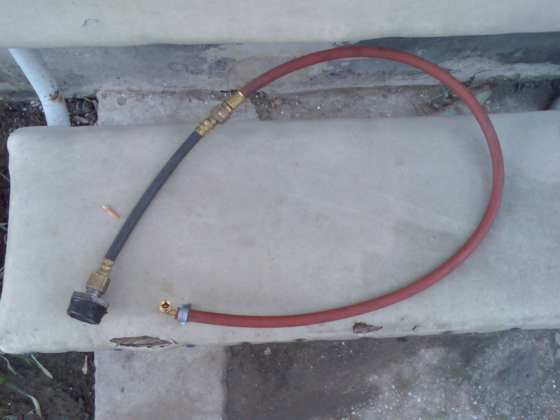

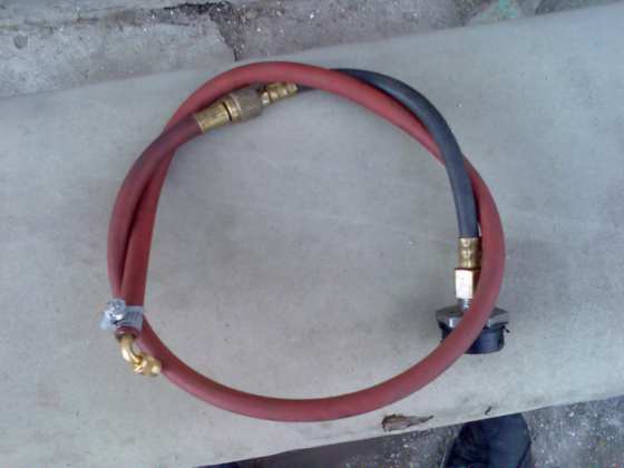

> Приблуда для подкачки колёс )))), качаем колёса без насоса
VIT
сообщение 19.3.2010, 16:04
Аццкий гонщег
Сообщений: 2943
Регистрация: 20.8.2009
Мотоцикл: KTM SX450F 15г
Репутация:   37
На днях пробил заднее колесо надул и заклеил с помощю балона мотюль доволен остался но проблема в том что балона реально хватает на одно колесо sad а пены в нём обильно а насоса с собой не было так как лень таскать лишний вес а былобы хорошо ради экономии балона чуть дунуть с него а дальше подкачать вот и зделал такую штуку biggrin

Quote (Huandi)
Интересно, как может такая накачка сказаться на моторе? А этот шланг намного легче велосипедного насоса?
вес грамм 150 не больше
Quote (us)
супер до скольки качает?
сколько газу даш столько и надует biggrin а вообще ради интереса после выходных померию манометром пробовал надуть колесо раз газнул проверил давление в колесе 3.5 атмосферы за 10 сек biggrin
Добавлено (19.03.2010, 16:22)
Quote (Huandi)
на берегу так с авто качал банан за 8 лет с авто ни чего не случилось smile
Добавлено (19.03.2010, 16:25)
единственный минус со временем от выхлопных газов разедает резину но это не проблема приехал домой и спустил задул нормального воздуха smile

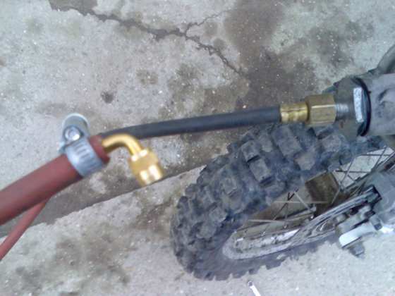

Quote (Serg696)
Виталя, а в глушителе у тебя резьба? Как там крепишь?
не какой резьбы нет просто всавляеться на резинке плотно и придерживаю рукой что бы не вылетало biggrin но при желании можно просверлить дырочку с боку и фиксировать ботиком smile
