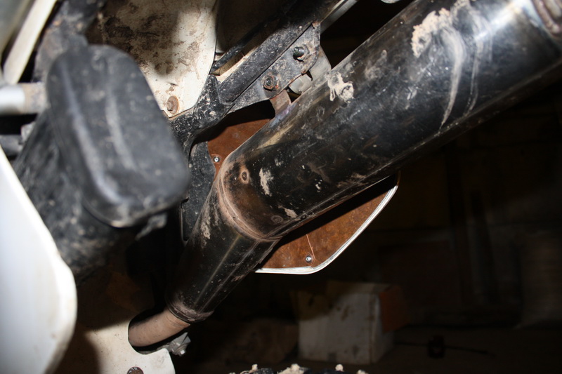

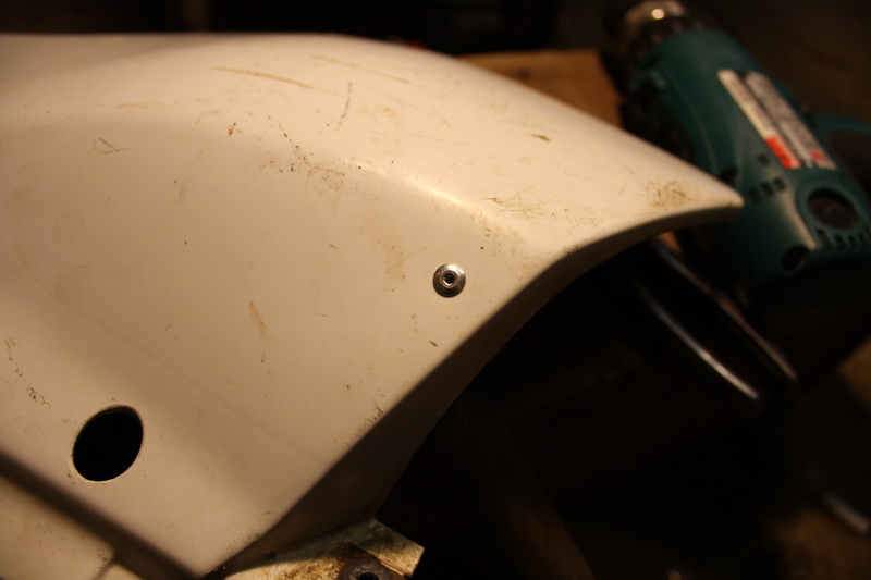

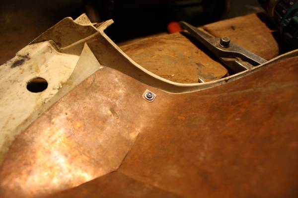

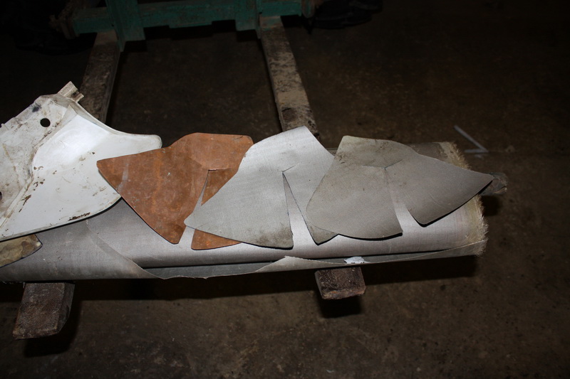

После того, как пару раз попытался безуспешно приклеить суперклеем теплоизоляцию, которая защищает пластик от горячего глушителя,
решил что надо что-то делать:

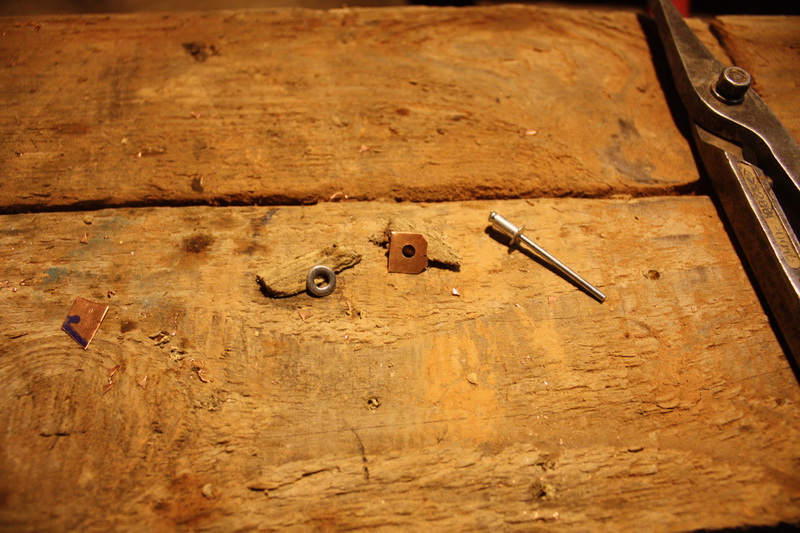

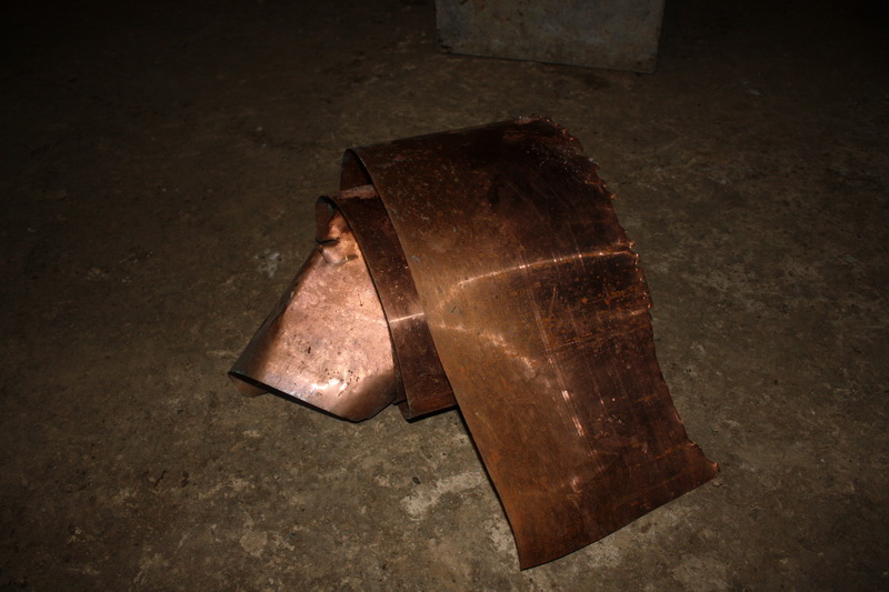

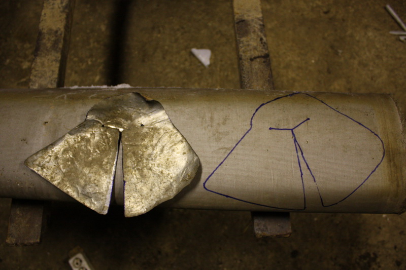

в хозяйстве нашелся рулончик листовой меди (толщина 0,15 мм.)
стеклоткань (0,25мм.)
разметил её по старой подкладке.
Также разметил медь и вырезал всё это ножницами по металлу.
Стекловолокно - две штуки, медь - одну.
Шайба, прокладка медная (двухслойная), заклёпка диаметром 4 мм.

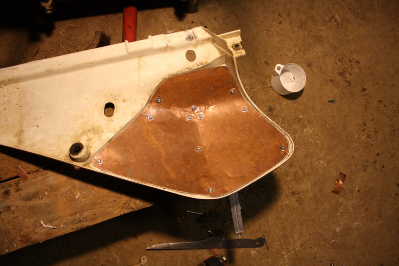

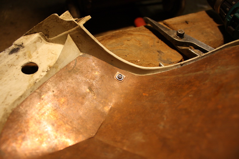

Первая заклепка, вид изнутри

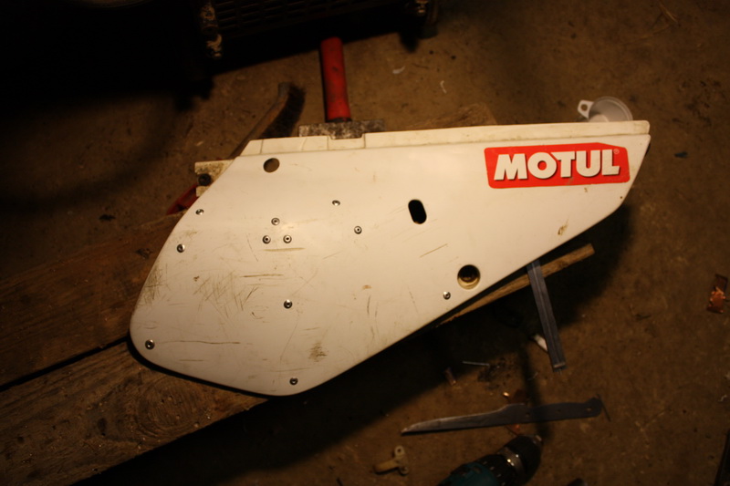

снаружи

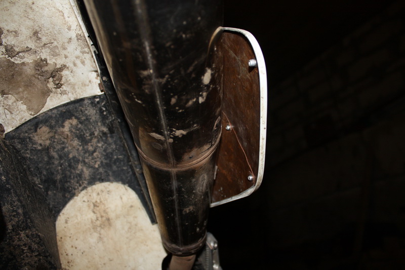

По окончании

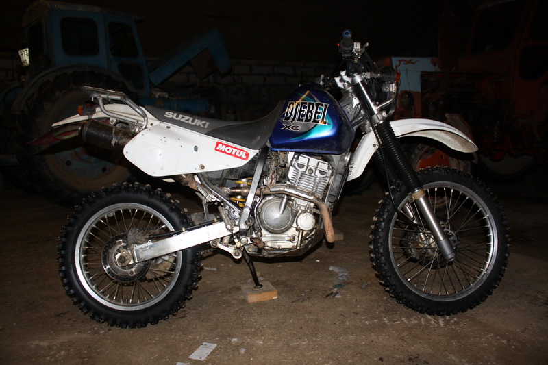

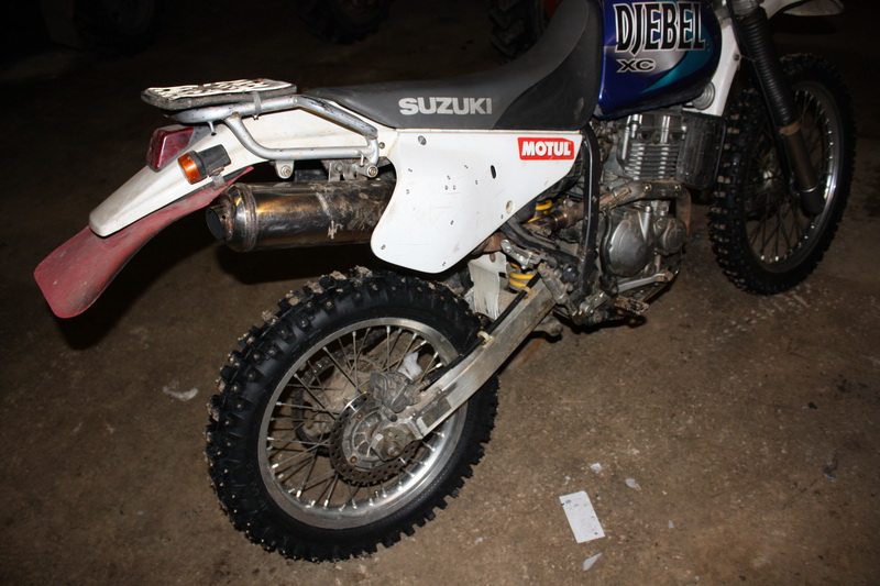

На моте
denees

алюминий не лучше? Медь она более теплопроводима. Или я неправ?

а невозможно ли этот "бутерброд" прилепить к пластику без заклёпок? в оригинале там вроде как-то приклеено было ведь.

на че нить густое клеить надо было..может эпоксидный клей бы удержал.
интересно, а двухсторонний скотч...

Смотрится не очень, имхо эпоксидка должна держать.

Эпоксидка хрупкая! На относительно мягком пластике ее хватит скорей всего до первого нормально падения на глушитель!
А получилось хорошо, можно еще фольгой поверх меди, тогда наверное совсем не будет греться. smile

Эх, молодежь, молодежь. Не шпатлевали вы эпоксидкой дырки в Жигулях лет 15-ть назад. Чтоб она не трескадась, в нее пластификаторы добавляют, и связку, например, серебрянку.

сам бы клеил только слой теплоизоляционнго материала, ибо считаю что перебор smile
сообщение 20.3.2010, 9:35
Сообщений: 35074
А у меди какая функция? Фиксировать ткань?
Или еще отражает там как-то тепло?

Еще можно на полиуретановый герметик для вклейки стекол,еластично и крепко, только с праймером. А в бутерброд проложить минвату типа изовера, она не горит.

Там совсем детская защита стоит, у меня через нее лопух поплавился. А я репу чесал, чегоб такого приколхозить, даже купил какой-то резиноподобной фигни....придется экспериментировать.

странно, что никто не сказал: эпоксидка к полиэтилену не прилипает.

Все зависит от пластика конечно,но есть очень бешеная вещь для приклейки много чего по строительно-отделочным делам. Это -монтажная пена. Предварительный эксперимент на малоценных предметах обязателен ))) Из пистолета делаем змееобразную "клеящую" основу, высотой,ну... сантиметра 2- 2.5, ждем пяток минут и прикладываем то,что надо приклеить. Через час можно проводить тесты на отрывание ))
В случае приклеивания термоэкрана - обязательно по периметру пройти силиконовым герметиком, пена не должна "выходить" наружу, от уф лучей она превращается в пыль...

Для себя сделал так: двухсторонний скотч и пенофол троечка. Пластик не нагревается вообще. От воды и грязи не отваливается. Фотку скину позже.
