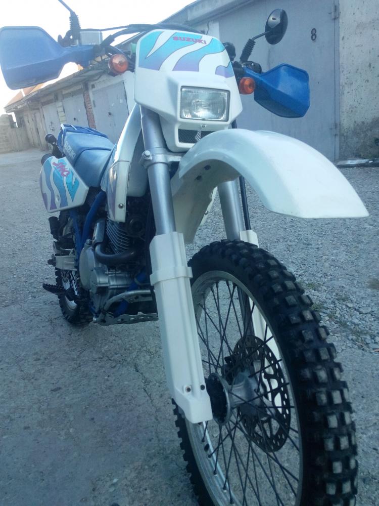

Всем добра! Кто знаком с данной моделью? Купил без пробежный мот, пробег всего 2500км! Но долго стоял! После распаковки обрешётки, завёлся с пол оборота! На руле у него есть регулировка высоты, пневмо подъёма и спуска вилки и амортизатора! Вниз опустился сразу, а вот вверх не захотел, помог я ему за багажник поднять, поднялся! Вроде всё норм! Ставя на подъёмник для обслуживания, потекла жидкость из распределительного цилиндрика, расположенного под баком! Кое, как, открутил его, разобрал, манжете- ХАНА! Подобрал подобную, вставил! Но вот теперь столкнулся с проблемой- как, куда и, что за жидкость заливать теперь? Кто нибудь сталкивался с такой проблемой! Мануала у меня нет! Помогите-мотобратья!

Поздравляю с приобретением! Где ж вы таких красавцев находите? Как новый!

Залей ещё фоток с разных сторон. Защита передняя интересует.

Спасибо! Реальные 2500 км! Если не разберусь, как и куда качать и заливать, буду пробовать глушить!
Спасибо! Их полно в Жапонии, не дорага! ))
Залью позже, сейчас разобранный стоит, в телефоне есть малость фоток, позже скину!
