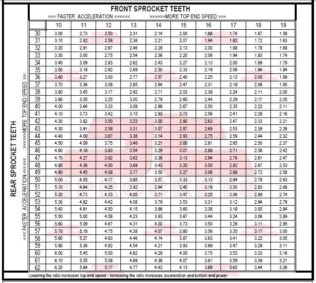

Подскажиет пожалуйста, почему ведущая звезда на 11 не пользуется спросом?
Передаточные числа 11-42 (3,82), 11-44 (4,00) а у 12-47 (3,92), про штатные и не говорю 14-42 (3,00).
Ведь если менять ведущую звезду то длина требуемой цепи сильно не меняется, а передаточное число сопоставимо как у 12-49 (4,08)
12-49 (4,08) & 11-44(4,00) или 11-49(4,45)
Почему интересуюсь. У нас на Кольском п-ве много возвышенностей, я живу возле одной (Монче-тундра 1072м.) и требуется тяга на низах для походов в горы. Да и сам ландшафт бугристый smile , и болотистый.
