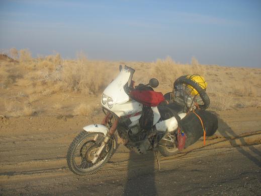

Если с умом все расположить, то все достаточно компактно получается. smile.gif
Вот поездка через Каракумы, обрати внимание на количество багажа, оно кажется нереальным. Если не знать что там ненужные на обычном дальнобое 100 литров бензина, сменная резина, 3 литра масла и много чего еще . biggrin.gif
