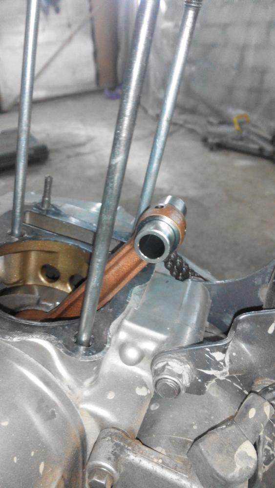

Время идёт, запчасти подъезжают, маты летят) давно не писал закупался, готовился морально к объёму работы, ближе к весне процесс пошел. Достал перемотаный ранее генератор, пропитал бакилитовым лаком
раскололи двигатель для замены подшипников, описывать смысла нет , ибо тема такая есть, скажу только что процедура разборки сборки выполнена часа за полтора, не снимая сцепления, не разбирая КПП при сборке накинув капроновую нить через отверстие вала переключения оттянули сектор и все прекрасно шлепнулось на место жаль не фотал как то налетели и на одном дыхании скололи
попутно менялись все уплотнения сальники резинки. При вскрытии обнаружено отсутствие малой резинки под масляным фильтром( вот откуда задиры ЦПГ и износ распредвала с толкателями я думаю) , так же валялась в двигателе контрогайка регулировки сцепления, шайба которая между валом кика и крышкой зачем то было одета под масляными фильтром, ну в общем работа предыдущих механиков профи "радовала". Кругом сопли герметика втулка на валу ведущей звезды тоже стояла наоборот резинкой к шлицам звезды и жирно залита герметиком.. Пишу с телефона не ругайте за очепятки ,продолжу позже.

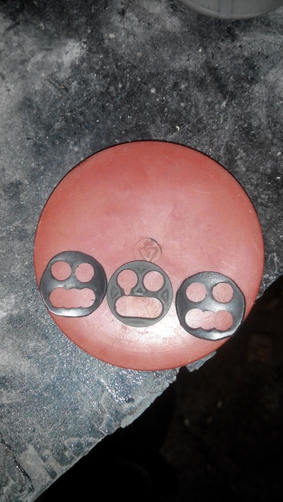

Добрался до карбюратора диагноз печальный сломан фиксатор подсоса, не держит игла, дырочка в диафрагме+ не родная пружина самой диафрагмы ( хорошо хоть предупредили прежние владельцы про пружинку эту) выточил из капролона новый фиксатор,
снял пару миллиметров с колодца куда вставляется игла чтобы сама иголка не много выступала
намазал полиролью 3М номер 417,продаётся на вес в автомалярных магазинах и притер попутно заменил уплотнение подошло из такого набора
Диафрагму подклеил тем же герметиком на который и собилался двигатель
отмыл очистителем карбюратора выставил уровень поплавка 13 мм, поставил родную пружину мембраны, собрал в кучу, карб готов
Пришла очередь вскрыть стартер подключил к аккуму жужит, но крутит вяло. Вскрытие показало полный пипец щёток сломанный щеткодержатель и подуставший грязнючий коллектор по которому бегают щетки. Купил в автозапастях два комплекта щеток по сотне денех каждый, толи от запорожца толи от стартера пускача МТЗ
при помощи напильника и надфиля обточил до нужного размера,
щеткодержатель подклеил эпоксидкой коллетор почистил наждачкой с мелкой градацией
прмыл бензином ,обдул сжатым воздухом ,прикрутил, припаял щетки смазал литолом заднюю втулку , собрал проверил здоровья прибавилось) при цене 35 килорублей и кризиса на дворе ремонт целесообразнее замены . ( в данный момент мотик уже на ходу стартер и карб работают на отлично, вчера проехал первые пару километров yahoo.gif )
В двигателе получилась вот такая японо-китайская сборная, из китаятины: прокладки под крышки, распредвал, поршень с кольцами, цепь ГРМ, про неё подробней в магазине мото запчастей куплено 2 цепи по160 р по 82 звена собрав консилиум из знающих людей качество материала сочли приемлемым, добавив нужное количество звеньев цепь заняла своё место в движке
разница между старой и новой видна
материал пальцев очень крепкий, расклепывал керном сделанным из иглы распылителя какой то дизельной форсунки
наковальня ,зубило ,молток ,маленькая болгарка инструмент который понадобился. Из китайского ещё крышка регулировки клапанов от альфы один в один при установке намазал графитом резьбу и резинки.
Япоские все сальники, подшипники коленвала, толкатели клапанов, уплотнения ( резиновые колечки все поменял).
Вобщем двигатель запустился со второго пинка киком поработал прокатились маленько в о бщем обкатываю потихоньку делов ещё много внешний вид в порядок привести перебрать смазать ходовку, к сезону должен быть готов полностью. При сборке пользовался мануалом, спасибо форуму, Динамометрическим ключем, фиксатором резьбы делалось от души посмотрим как будет работать. ремонт съел больше 20 кило рублей

Снял бак на покраску и попутно разобрал бензокран, резинка которая смайлик с выдраным куском
Вырубил 7ми миллиметровой просечкой из бензостойкой резины замену
Не особо эстэтично , но как говорится дёшево надёжно и практично
Между делом скинул цилиндр для осмотра , в общем палец подклацывает на горячую, с головой всё в порядке, забил на это , собрал надо будет шатун заменить зимой, а может и раньше.

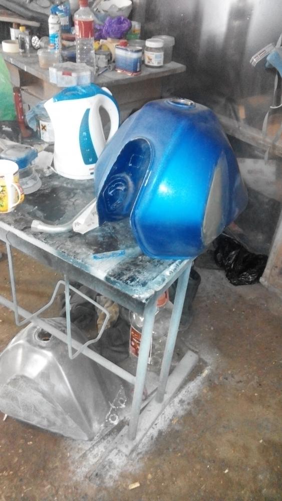

Между делом занимаюсь внешним видом, малярку смысл есть \нет описывать не знаю.

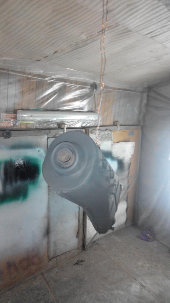

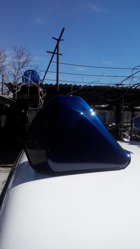

Заколхозил бак ) пять слоёв базы, две снежки 3 дипломата, 5 слоёв лака, высокопрочный dayna
