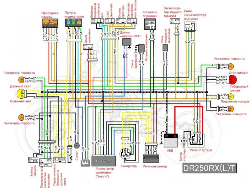

Стою в корьере какие провода кнопки глушения надо проникнуть чтобы завести Мот чтобы искра появилась Джебель мотик если можно очень срочно далеко от цивилизации
Ответов (1 - 9)
сообщение 27.7.2015, 0:09
Сообщений: 35074
По этой схеме Оранжевый и Оранжево-Белый. А еще надо подумать, в отжатом состоянии (чтоб ехать) запитывается оранжево-белый, или наоборот размыкается. На оранжевом плюс приходит судя по всему. Ап: видимо чтоб ехало, надо запитать Оранжево-Белый с Оранжевого. Ибо кнопка стартера запитана этим проводом после кнопки стопдвига.

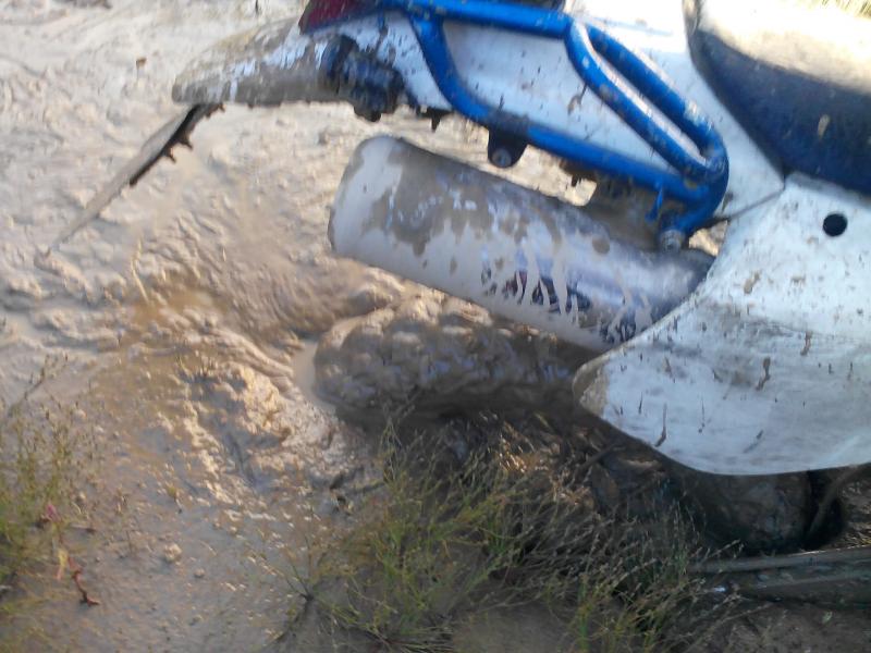

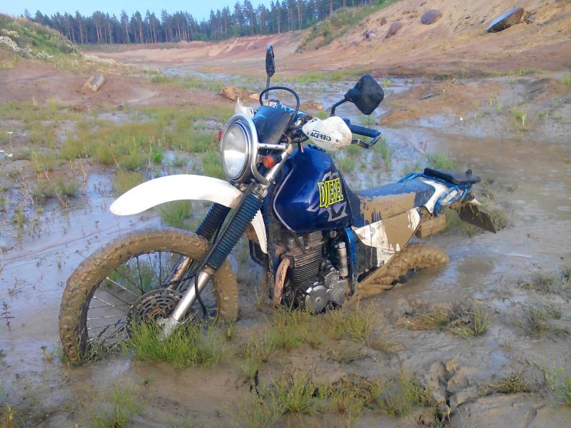

Добрался до дома огромное человеческое спасибо,вот как было заехал в карьер по размерам ну очень большой,и в самом низу оказалось болото ну и застрял по самые помидоры,пока вытаскивать весь Мот превратился в глиняную статуэтку,а правый пульт и не только он один набрал воды и глушилка не давала завестись,пришлось оборвать провода и после совета куда чего все получилось
