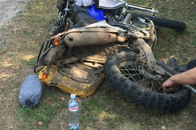

Мы так делали
и так тоже
На спущенной ехать, есть большая вероятность повредить обод колеса. Только снимать и менять, либо заклеивать.
При наличии опыта можно сделать за 15 минут. Сам лично видел.
