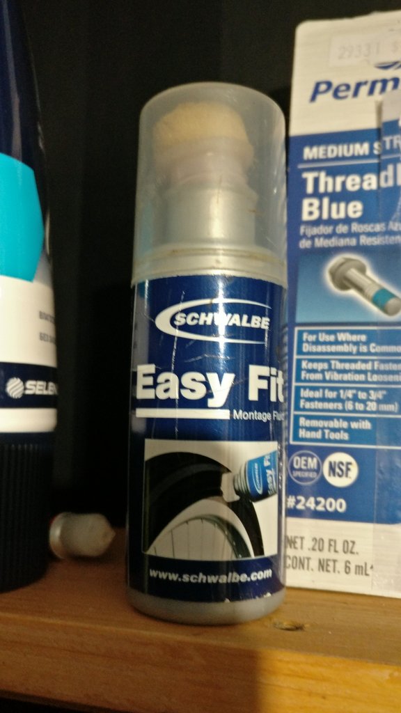

а что за смазка такая?
покрышку не провернет?
я всегда без всяких смазок бортировал, может с ней попробовать?

В зарубежных видео действительно часто используют средство для мытья окон (комментируя, что он скользкий, на спиртовой основе - быстро сохнет), поэтому должно работать smile.gif Ну и мыльная вода тоже рулит, правда не так удобно.
От закуса, как я понял, помогает:
1. Как уже обсуждали, немного накачать камеру (америкосы показывают, что если повесить камеру на палец, ее верх должен касаться пальца - то есть накачивать совсем немного). Я тоже закусывал подкаченную, но было подозрение, что перекачал.
2. Можно просто уложить камеру на низ обода (покрышки), без подкачки или с очень-очень легкой, и каждый раз, перед забрасыванием очередного куска покрышки на диск, пальпировать камеру (щупать пальцами, чтобы она была внизу). Очень многие товарищи рекомендовали этот метод как самый эффективный.
3. Ну и монтажки, конечно, помогают - с закругленным концом.

Ну велосипедными я их условно назвал, т.к. покупал для велика. Park Tools 2 шт. по 20 см. Некоторые велопокрышки тяжелее бортировались. Как-то купил пару и на переднее колесо не смог надеть, несколько раз камеру прокусил, пришлось обе продавать.
Для вело тоже жижа специальная есть, реально помогает
