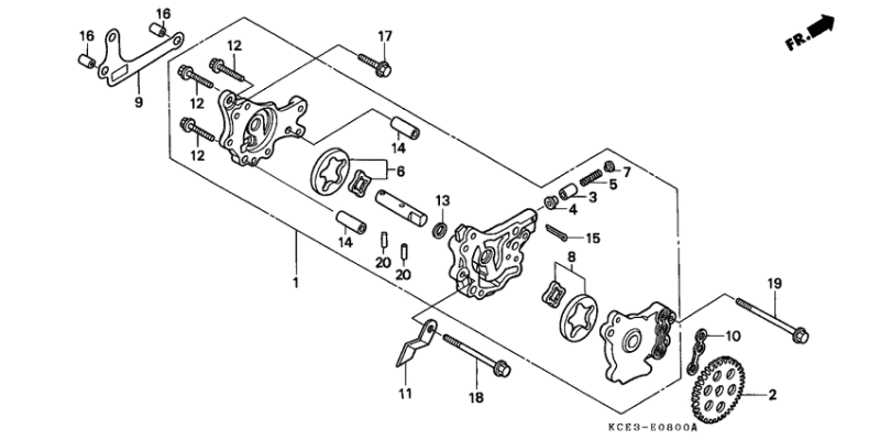

если снять крышку головки, к подшибникам распредвала масло не подается. Если пойти ниже по цепи и открутить крышку маслофильтра, вынуть фильтр и наблюдать как идет масло снизу (от маслонасоса) можно увидеть еле-еле идущий поток масла. Разборка маслонасоса показала допустимые значения зазоров между роторами и корпусом. Зато, братцы, если открутить обратную масломагистраль( в которую маслонасосом масло подается из картера) - из нее масло идет под очень хорошим давлением.
Смотри деталь №№ 3,4,5,7,15 и 10.
может клапан заклинил или отсутствует вовсе.

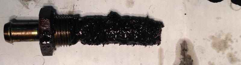

Дело в фильтре который стоит внизу рамы в подающей к маслонасосу магистрали.
Под номером 1.Надо регулярно промывать сетку .Мало кто делает это.Встречал такое маслоголодание и на ХР-250 и на ДРЗ-400.Вплоть до кончины головы и прихвата поршня.
Цитата(FZX @ 6.9.2015, 21:14) *
Много кто сталкивался, и палили по несколько раз моторы... Из рамы идет шланг к мотору, по которому подается масло. Шланг к раме крепиться через патрубок-ввертыш с сеткой. Если в масло мотора попало много продуктов износа (обычно это сгоревшее сцепление), то обратный насос закачивает вместе с маслом весь этот мусор в раму и потом эта сетка забивается, не пуская мусор обратно. В моторе пропадает давление масла...
Вот свежее фото одного из таких фильтров.
Человек 3 раза!!!! менял голову ДРЗ-400Е ,а почитать мануал поленился.Мот попал в ремонт с задранными постелями и полностью прихваченным поршнем.Палец почти приварился к верхней головки шатуна.

Кстати,кто первый раз проводит ревизию этого фильтра,стоит проверить целостность этой сетки.Встречал и пробитые-следовательно весь мусор пойдет в маслонасос.Видел и полностью деформированную сетку-маслонасос с такой силой всасывал масло с забитого фильтра что просто сплющил сетку.

Помнится, ревизировал маслонасос на своем ХРе, всё промерил, роторы обоих секций заменил. После насос погрузил в ёмкость с маслом и покрутил вручную-поглядел. Секция смазывающая двигатель выплевывала так масло, а вот которая в раму качает так раза в полтора показалось производительность выше. Может стоит проверить насос и обе сетки-фильтры, которые в раме и движке
VE
сообщение 7.9.2015, 8:30
Сообщений: 38
Регистрация: 5.4.2012
Мотоцикл: Yamaha YBR 125
Кикстартер, так на обратку у ротора за счет геометрических размеров( почти в 2 раза толще) производительность и будет гораздо выше, разве нет?
П.с. состояние моей сетки было приближено к состоянию сетки на фото выше...если из стакашки, где ее промывал взять металлическую пыль и опилки, думаю можно спокойно покрасить металликом несколько машин. Спасибо большое за подсказку!!! Вчера вечером иксерка ожила) вилка почти собрана, осталось на самом деле ещё много чего, но все же основа - это движка - и она теперь +- в порядке)))

FZX
сообщение 7.9.2015, 18:01
Матерый пчеловод
Сообщений: 2172
Регистрация: 15.5.2013
Мотоцикл: Альфа, ах-1
Цитата(Kn1ght @ 7.9.2015, 14:49) *
А без слива масла никак ее не почистить (а то только залил свежего)?
Например положить на левый бок (при стекшем масле в картер).
почистишь при след смене масла. Если бы она была засрана, то мотор бы уже стукнул, так просто ее не закидывает. Ее вообще не закидывает обычно, если мотор исправный. Кроме разрушения дисков сцепления я не представляю откуда там столько мусора взять.
на момент чистки сеточки и фото сессии, диски абсолютно в норме ...
http://djebel-club.ru/forum/index.php?showtopic=12246
волосинка к волосинке пылинка к пылинке а также пушинка и т.п.
Продукты износа напрвляющей и натяжителя цепи ГРМ.Крошка пластика забивает сетку намертво.Кстати,это встречается чаще,чем от дисков сцепления.Манера езды играет роль.Впрочем ,регулярная чистка решит проблему маслоголода.
Это все в теории хорошо, а по факту за 20 тыс сеточка эта кристально чистая. Считаю, что при исправном моторе ее не закидывает, это индикатор здоровья мотора.
