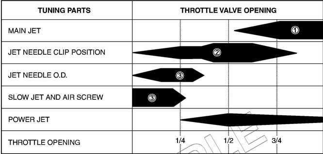

сообщение 11.9.2015, 5:55
Сообщений: 2198
Регистрация: 17.3.2014
Мотоцикл: Suzuki DJEBEL 250XC
Honda CRF1100L Africa Twin
Цитата(astr @ 10.9.2015, 15:50) *
По свече заметно лишь то, что мотоцикл эксплуатируется на коротких поездках.....
Нет
..... и свечу не меняли тысяч 10-15.
Да, свеча отработала 9000 км.
Ничего не будет, это винт практически ничего не меняет в смесеобразовании на номинальных режимах.
Что значит на номинальных режимах?
Запуск двигателя на холодную (подсос вытянут):
Работа прогретого двигателя:
LILO
сообщение 11.9.2015, 8:00
Сообщений: 792
Регистрация: 14.11.2014
Вставить ник Цитата Из: Чита
Мотоцикл: Djebel XC 2002
Honda XRV750 RD07A
