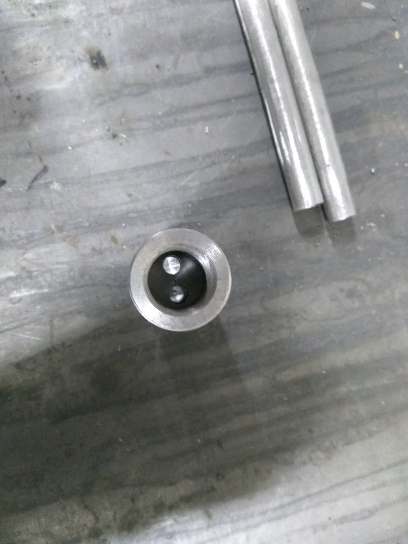

Первые опыты с самодельной трубкой Вентури в моей мега выпхлопной банке показали то, что это полная фигня. Все слишком хаотично, на хх какой то бред, на оборотах лаг. Банку то пришлось полностью выпотрошить, удалив даже флейту с набивкой, чтоб влезла трубка. Но видимо разность диаметров, очень жирная оконцовка тракта, длинна тракта, - все это очень негативно влияло на точность. Поэтому выточили мне еще деталек, и вварил я фланец в колено. И стало все просто замечательно.
Теперь смесь, вместо 11-20 (на нейтрали во всем диапазоне ручки газа, стала 12-14. Это не линейные циферки, они меняются по мере откручивания газа, в начале хода 12-13, в середине 13-14, в конце снова 13, по памяти так. Видео не записывал, слишком увлекся.
Сьездил уже на все тестовые горочки, - теперь на второй заезжаю и проезжаю там, где на этой же второй он либо на последнем издыхании выезжал, либо вообще не выезжал. Да и по прямой стало как то прям увереннее ехать, не как раньше, не прет не прет, вдруг раз полетел. Ну и с газа колесо начал приподнимать на первой, хотя это уже не показатель, я во время экспериментов вслепую, тож добивался того чтоб он поднимал колесо, но в других режимах все равно все было грустно.
Вообщем итоговые настройки пока такие, pilotjet 42, main jet 137, иголка опущена на одно деление от середины. Ну и прямоток при этом, и увеличенное штатное впускное отверстие на фильтр бокс + дополнительное еще по диаметру вполовину от штатного.
По хорошему, надо еще проверить как это все выглядит в движении, под нагрузками. Для этого надо будет приспособить аккум от ИБП в рюкзак, а то у меня безаккумуляторный мот.
А да, заводится на горячую стал лучше.
Из материалов тока это, заготовки под трубку
Фланец в колене
Раз у меня прямоток, надо и воздуха ведь побольше
