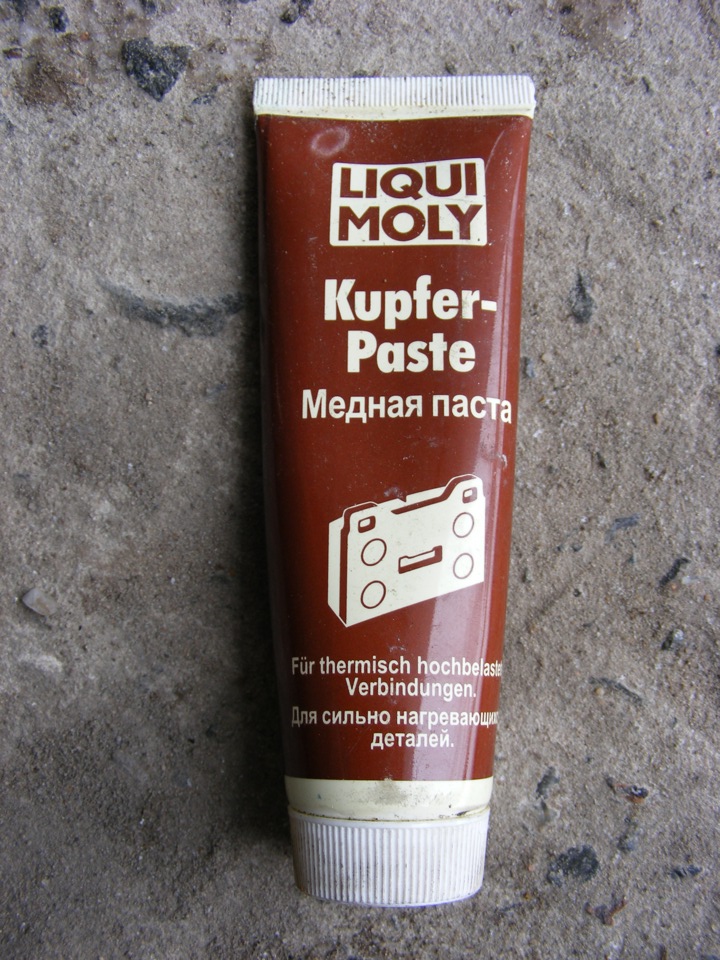

Отполировал поверхность поршеньков, заказал новые манжеты, промыл бензином, протер и продул воздухом суппорт. Очистил, отполировал направляющие, смазал их медной смазкой, заменил дефектные пыльники.

Направляющие сказываются высокотемпературной силиконовой смазкой. Уплотнительные поршня желательно тоже спецсмазкой.

Ну, с высокотемпературной смазкой я подружился давно и менять пока не хочется:
А вот для поршня ничего специального не имею. Я так понимаю, главное обеспечить наименьшее трение и чтоб резиновые манжетки эта смазка не разъела?

Медная паста в алюминиевым конструктиве и при наличии влажности не используется. Медная паста в сочетании с резиновыми манжетами не используется. Ты можешь махать чем и как угодно у себя, но тем не менее это неправильное решение. Там идёт силикон
Чего-то и правда я не задумывался об электрохимическом ряде активности металлов.... ih.gif
Хотя направляющие стальные, а люминь только в корпусе суппорта.Когда покупал, специально читал, чтоб для суппортов была.
Посмотрел в тырнете для чего она:"Для обработки тыльной стороны тормозных колодок, свечей зажигания, деталей системы выхлопа и резьбовых соединений, работающих под действием высокой температуры (до 1100 ⁰С) и нагрузки." Во как..... smile210.gif
Нашел такие силиконовые смазки:Slipkote 220-R DBC и Permatex Ultra Disc Brake Caliper Lube Это то, что нужно?
