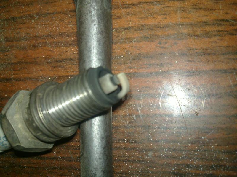

Сетку крана снимал,чистил,продувал. Не знаю,не могу поплавка снять(штирьок закльопан), спасиба за наводку, надо розоброть
немножко не такой карб,http://www.megazip.ru/zapchasti-dlya-motocyklov/suzuki/dr600-2247/dr600-13935/dr600rk-e2-k-722725#g11480727/carburetor-assy вот такой у меня,так и не смог снять шток которий держит поплавки. Вот такая свеча

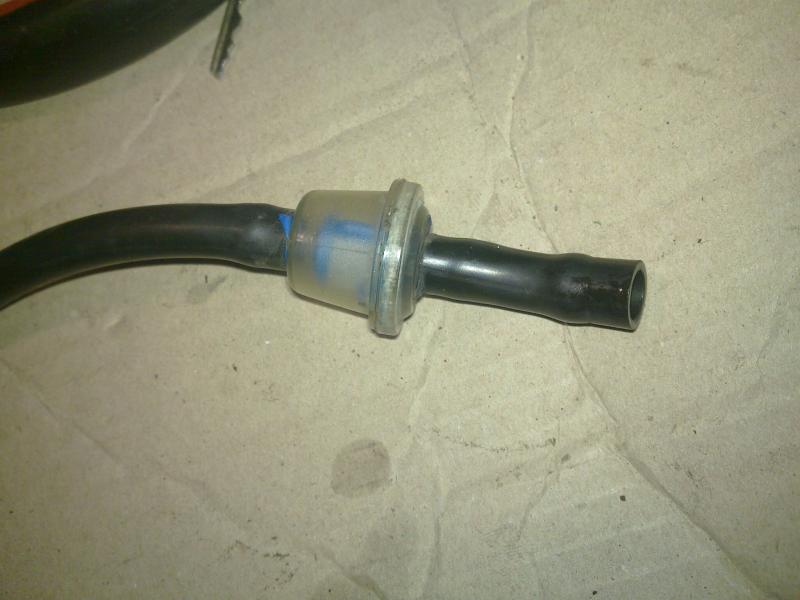

я тоже такой мисли, била поездка 70км ,едет хорошо,пропали хлопки в трубу(до регулировки винта стрелял)бистро не ехал(очень холодно) винт качества открутил на 2оборота ,80-90км иногда крутил на обгоне,все отлично ,да ище поставил шланг с ижа на топливо(небило подходящего,а ехать нада),старий пока не смотрел, щяс проверю старий..
забил упомнить о фильтре,которий я поставил между бака и карба!! подул слегка,плогхвато дуется?????? подул крепче-очень плохо продувается .На вид, сетка не забита. Думаю причиной била она,но не уверен??проверю отпишу........

Проблема решена, какойто фильтр мозги долбил unknw.gif ,ВСЕМ ОГРОМНОЕ СПАСИБА ЗА ОПЕРАТИВНУЮ ПОМОЩЬ!!!!!!!! smile21.gif smile21.gif smile21.gif smile21.gif smile21.gif smile21.gif smile21.gif smile21.gif smile21.gif Да еще,вопросик: на холостих бивает чхает в карбюратор(не сильно слишно) ,на горячую редко бивает??? грешу на голову??? Регулировал клапана-не помогло,не знаю в чем причина ???

чихание в карбюратор признак бедной смеси (если клапана хорошо отрегулированы). Посмотри нагар на свече, если это та, что на фотке у тебя, то она слишком светлая - это бедная смесь.
