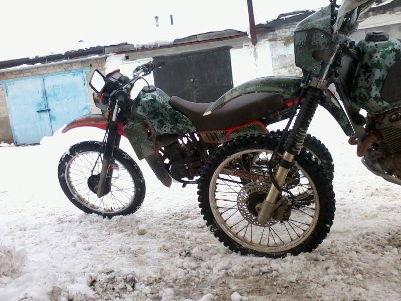

> Камуфуляж пленка, Обклеил камуфляжем))
oleg-tymen
сообщение 16.10.2015, 20:03
Сообщений: 20
Регистрация: 23.9.2015
Вставить ник Цитата Из: г.Тюмень
Мотоцикл: джебель 250 gps

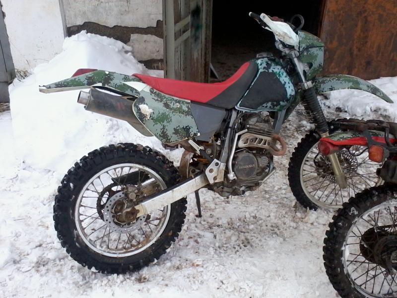

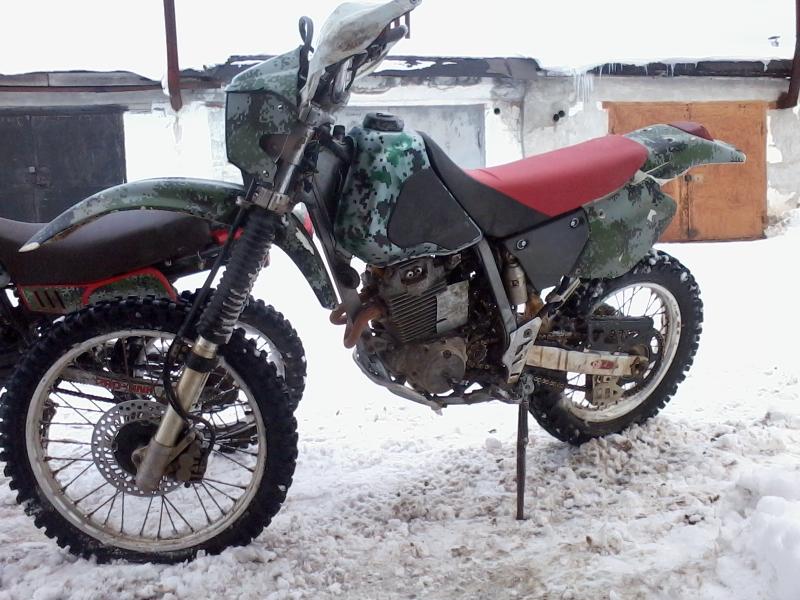

цена вопроса 200р)) +фен строительный+ 2часа времени,один, очень неудобно одному клеить, в зубах должен держать фен, руками тянуть, а .... разглаживать)))
сначала снял пластик ,зашкурил, покрасил в стандартно белый, показалось мало, на след день переклеил, в эксплуатации пару покатушек, рано судить о практичности.

А есть фото, как это выглядит со стороны подворотов? Под крылом, например? Там кроется самое интересное) и то то, как все это будет держться тоже кроется там))

щас там все грязное не сфоткать, но выглядит как-там подвернуто просто и заклеено)) не чего умного, держать хз как время покажет, на газели капот такой же пленкой клеили,3-4 года держится пробег около 100тыш выцвела конечно,но не отпала))есть еще такая пленка сразу с ламинатом, она более стойкая к царапинам, стоит дороже на 300р вроде ,но клеить проще и держится лучше, но на момент когда я клеил я об этом не знал,узнал на след.день когда уже обклеил

Обклеивали Ямаху. Хвост жил долго. Боковины и крыло на 3 покатушки))). Все зависит от использования.

Я наклеил пленку без ламинации, поэтому долго вряди продержится, об дерется переклею с ламинациец, с ламинацией пленку клюет на общественный транспорт, знакомый рекламщик, который эту пленку печатал, сказал что с ламинацией только гвоздем поцарапать можно, а так вообще хорошо держится. Наклейки можно любые, любой рисунок с инета в хорошем качестве и вперед.
А по вопросу где брал, к любым рекламщикам обратись, у нас я печатал за 200р-1м2, с ламинацией 500р-1м2
1квадрата на весь мот хватает. На авито я видел такие комплекты по 3тр продают

Если греть феном вообще хорошо тянется, но можно пере тянуть и останутся морщины, вот поэтому с ламинацией проще тем что она не перетягивается, сразу говорю сложные детали одному вообще не варик клеить, больше накосячиш и намаешься. Тк надо и греть и тянуть и разгладивать,фен только отпускаешь тут же остывает .
А чем пластиковый бак отличается от пластика сбоку?, если на метал крашенный приклеивается, то на пластик мне кажется тоже приклеится.если надо дам контакты человека который мне печатал, там кому надо договоритесь , я думаю и почтой вышлет если заинтересовать))

Понял. Значит буду клеить, только не сложные фрагменты. В Питере немало фирм продающих автоплёнки, куплю пару кусков на пробу.
На камуфляже царапины будут менее заметны, именно это подкупает..)

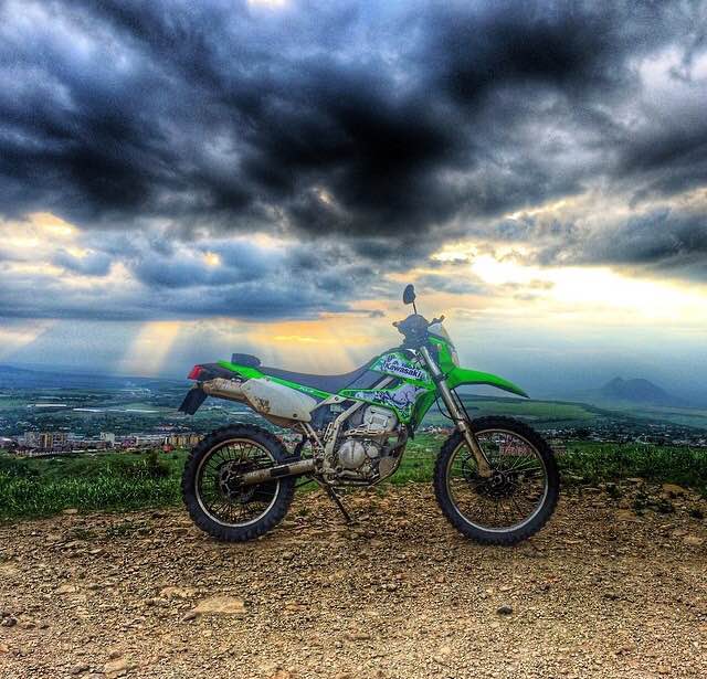

Хз как на пластиковом, на хонде у меня были наклеены куски прозрачной, не перврированной, фирмы Avery, она довольно толстая, как раз в тех местах, где бак ногами протираешь. Так она со временем только крепче приклеилась и не собиралась отдираться. Если клеить хорошую пленку и правильно делать завороты, то все должно держаться. Завороты в нормальных мастерских проклеивают спец клеем, с виду что-то среднее между маркером и клеящим карандашом.
Делал себе на вот такую каву на лопухи. Тоже печать + ламинация. Ламинировал руками, не станком. Тоже держится хорошо. До сих пор ездит, ничего не оторвалось. Обезжиривал, клеил, профенил...

Клеил без подворота. Плёнка дешовая авто. за сезон стало вот так.Местами вместо праймера использовал клей момент.

за 200-500р, можно хоть раз в 1-2 месяца наклейки менять, я не знаю че вы паритесь по поводу практичности, полюбому в проф мастерской вместе с материалом рублей в 5выйдет, а тут ты за 5р можеш каждый месяц раскрас обновлять))) как будто вы каждый день на покатушках

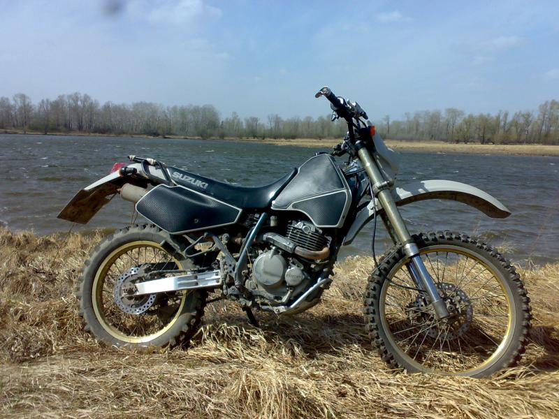

Вот весной прошлого года, ещё чистая.
