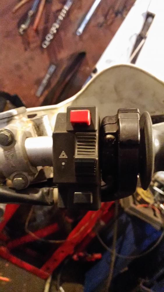

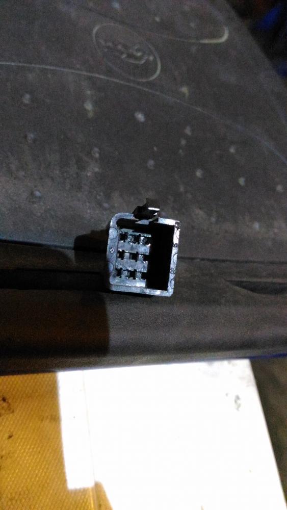

выглядит вот так
первая фотка родной разъем с переставленными проводами
вторая сам новый пульт,последняя разъем который был на новом пульте

Гадание по фоткам разъемов занятие малопродуктивное ))
Алгоритм:
1. Какого года твой мот? Схема?
2. От какого мота пульт? Схема?
3. Чешем репу, сомтрим что куда ткнуть, что выкинуть.
4. Бинго, едем катаца.
сообщение 9.11.2015, 10:37
Сообщений: 35074
Согласен с мистером монобровь. Фотки ничо не дают. Нужно или схемы, или соображать и тыкать на месте.
