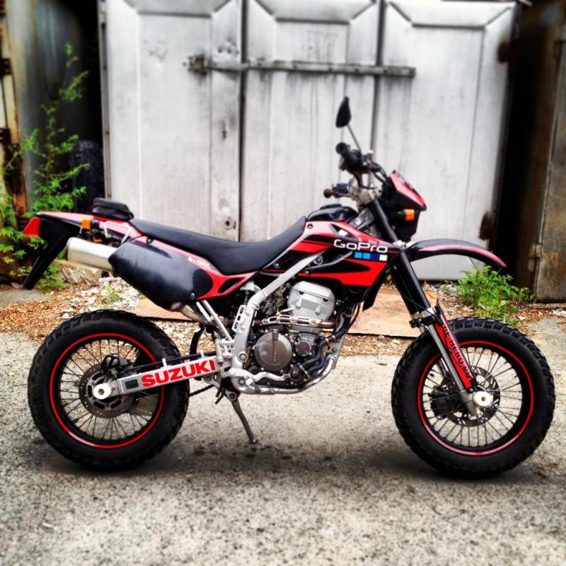

Вот у вас только 3 вида дороги? Асфальт, сухие тропинки и говна по фару? У меня есть см колёса. Для леса они бесполезны и ездить на них одно мучение по лесу. А для грейдера у автора есть в-стрем.
Вообще если стоит выбор, какие колёса на чекуху поставить на универсальной резине, то лучше эндурные. Для чекушки софта вообще см-не особо нужны.

макс, ставь перед 21 и не парься, потом зад найдешь 18"
я щас езжу на 21/17 и вроде терпимо) почти
Цитата(FM888 @ 13.11.2015, 17:22) *
Даже "лес" каждый понимает по своему..) Как и "эндурить ради удовольствия"..))) Я видел (в инете) не раз варианты мотарда (как на фото) на зубастой резине, значит кто-то так ездит?!, значит кого-то устраивает.. Почему нет?, пусть в более спокойном режиме.. Даже на скутерах катаются по лесным тропинкам..))))
Я не спорю - я просто предложил вариант без замены дисков.
каждому свое, я пробовал на СМ колесах ездить 17/17"
на асфальте лучше на таких - держи дорогу в разы лучше см-резина, но когда ставишь шашечку то не очень все равно, колесо мелкое и каждую кочку ты чувствуешь рулем, пытаешься наваливать, но когда надо повернуть - тяжко
в общем проблема 17" для меня в том что не комфортно ездить даже по грейдерам - слишком большая чувствительность к кочкам, 21 как то не замечает даже такую мелочь
