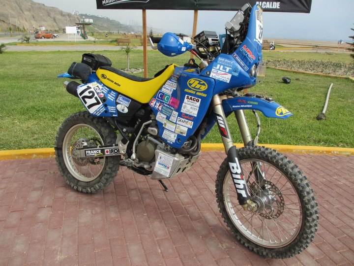

Цитата(Timon2155 @ 23.11.2015, 1:26) *
Ну а на родном настроенном карбе как? Ронять, конечно, буду. Но и умение чуток есть - натренировался с планетой. Заведся при должном умении с раза 10-15?
Воот! На 400-ку тоже облизываюсь! Но в ралли она явно не в стоке - доработки по любому есть. А как сток в жару? Вот ссылка по почти новой 400-ке. Стоит смотреть или как? http://motousa.ru/catalog/enduro/honda-xr400r-8/
В стоке ей ещё проще в жару,обвесов нет,обдув лучше и движок не форсирован как у раллийных мотов,вообще если масло в норме то перегреть очень проблематично в любую жару.
Судя по фоткам состояние вообще близкое к идеалу.

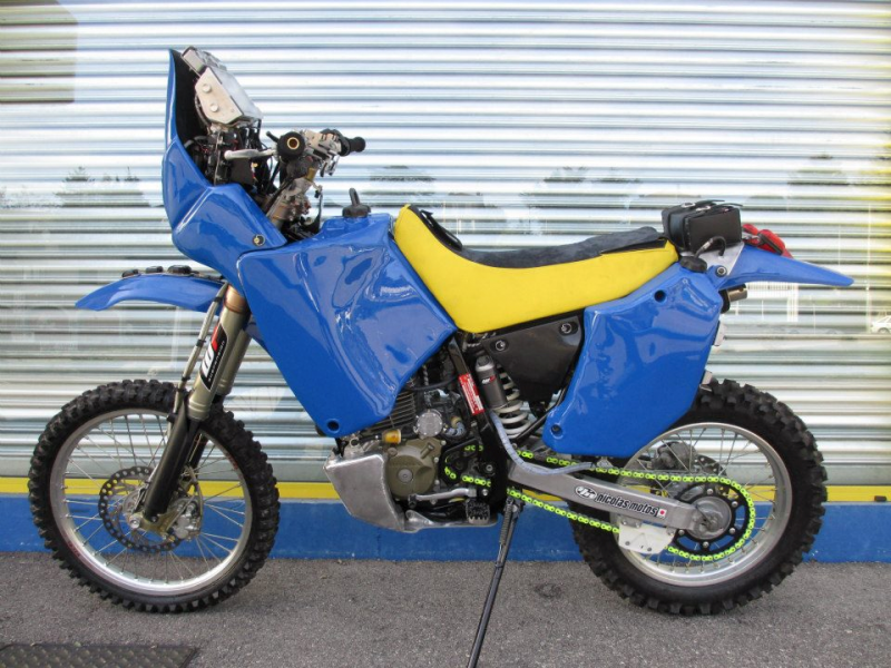

Вставить ник Цитата Из: Лес
Мотоцикл: Две ноги.
Репутация:   34
Цитата(Timon2155 @ 22.11.2015, 20:25) *
Хороший мот, но пишут что S-ка задушенная и тяжеленная. А вот E-шка хороша! Но найти в идеальном состоянии не вариант. Из америки, узнавал, новый дрз400с привезти стоит чуть ли не 550 тыс. Перебор имхо.
Здесь всегда стоит выбор: или медленно и далеко или весело но мало - ресурс ниже. Скоростной режим DRZ400S лучше XR400 держать должен как бы кто не писал, XR400 - этот аппарат для уверенного маневрирования в лесу, по камням, а не скоростных продубасов. ДРезина туристический мот, 144кг не такой уж конский вес если по прямой держать - он на это и рассчитан, вес только в плюс, устойчивей будешь на скорости. для леса он нафиг не нужен такой
Bolid
сообщение 22.11.2015, 23:31
Сообщение #65
Сообщений: 1119
Регистрация: 5.10.2010
А чем Планета плоха для этих условий?
Timon2155
сообщение 22.11.2015, 23:32
Сообщение #66
Сообщений: 206
Регистрация: 17.10.2015
Чем тогда DRZ400S лучше той же хонда XRL или DR650SE? Вес +- такой же, а мощность ниже и тяги на низах не так жирно?
Петруха
сообщение 22.11.2015, 23:35
Сообщение #67
Сообщений: 746
Регистрация: 29.1.2014
Вставить ник Цитата Из: Барнаул, Улан Удэ
Мотоцикл: Yamaha YZ250X
KTM 640LC4 Adventure
GASGAS Pampera250
Suzuki Skywave
Цитата(Железный Кактус @ 23.11.2015, 2:24) *
а что унего там под защитой картера, не масленые баки?
нет,это резервный топливный бак,вот на этом фото видно как от него топливный фильтр к бензонасосу идёт
он есть почти на всех раллийных мотиках
на фотках это всё хр400 в разные годы на Париж-Дакар.
