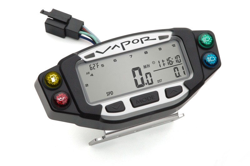

СЕМЕН

у меня такая,брал у ДимонаСБ

качественно и более-менее доступно только вапор,другу на Honda XR-250 я устанавливал,очень понравилась,в комплекте с лампами очень даже солидно смотрится.
она с дашбордом (накладка с лампочками) нынче как то совсем негуманно стоит sad.gif А так да, хорошая и качественная приборка

Вапор маленький, но "читается" он отлично, грамотно продуман. Крупные приборки при падениях ломает.

с установкой вапора вы решаете траблу тросика спидометра, ибо его в сад, бонусом получаете датчик температуры, ну тахометр там и прочие штуки не в счёт ...
сейчас оно стоит с панелькой, долларов 160 без доставки ...

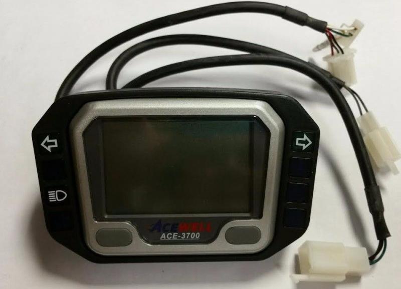

кто ни будь видел/вертел в руках/слышал про такую приборку?
ACEWELL 3700XRC
Подупает , то что крепеж очень похож на родной от ХR250/400/650L и цена почти в половину от Vapor при том же функционале. Нашел на ebay, от покупки остановила только конская стоимость доставки, котрая сводит на нет преимущество в цене. Офф сайт у них какой-то малополезный , но он есть. Т.е. если даже это китай , то не совсем бамбуковый.
