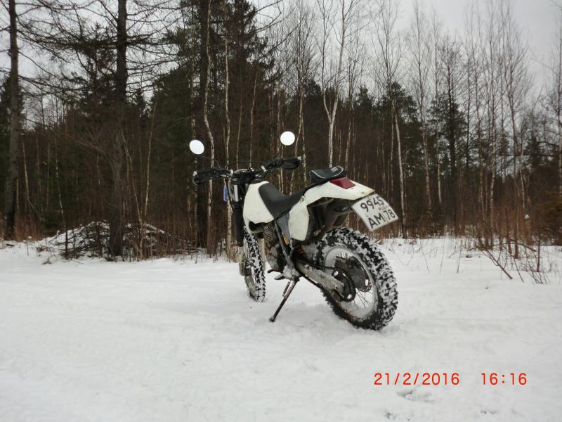

собсна буду писать здесь историю сего мапеда, для памяти.
скорее от скуки, а не от жизненной необходимости решил я поменять пиленные курки прошпорт на свои любимые длинные "а-ля ориджинал", правда не совсем от XR, но напильник за пол часа искоренил это неравенство. А еще захотелось мне иметь зеркала баальшие и круглые навалялся вчера от души, зеркала не снимал, всё живое. а еще решил вкорячить кнопку на отключение фары, тк она у меня от Рэйда со стандартной лампой под H4 55/60. Сказано - сделано, по ощущениям теперь стартер крутит самую капельку бодрее. А теперь немного тоски : вчерашняя покатушка подарила внезапную остановку мапеда, горяченный и раздувшийся гелевый аккум, мультиметр резонно указал на напряжение в 15 с мелочью вольт при выключенном всем и около 7 при включении зажигания без фары. Лампы нейтрали и подножки еле-еле светятся, при нажатии на кнопку старта тухнут вовсе. На лицо смерть кетайского регулятора. Собсна вопрос знатокам : я сломал мапед тем что ездячил с выключенной фарой и тем самым высушил выпрямитель, аль просто кетайские запчасти на мотоцикле - плохая примета и пришел его черед? пс до гаража добрался так : Полезно: 0

Эээхх, давненько не писал сюда, тк ничего особо интересного с обслуживанием и ремонтом мотоцикла не происходило. Заменил заднюю резину, пару раз помыл и пропитал фильтр, поменял колодки, отмыл выпускные колени аццкой пастой для снятия побежалости от ржавчины и на этом, пожалуй, всё. Выложу напоследок немного фото под названием "не совсем получилось"
нуу и прям последние фото с мотоциклом, за день до продажи мотоцикл уехал с новым хозяином в Светогорск, надеюсь будет радовать также как и меня немного грустно, конечно, но обстоятельства таковы... Полезно: 0
