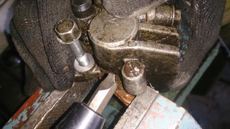

Весь сезон доставляло прерывистое торможение передним тормозом. Тоесть жмешь на ручку тормоза а он он клевками едет, то схватывает то отпускает. На осфальте не приятно, а на груне пару раз так в юз сорвалось колесо, чуть не упал.
Колодки менял не помогло, вот решил его разобрать. Снял, открутил шланг, жидкость вытекла, на пошни пальцем нажал они залезли заподлитцо, как их выковыривать? Сжатого воздуха нету..

KTM exc250 2014
Кривой диск.
Поршни вынуть: обратно собирай всеё, и без колодок жамкай, поршни силой давления наружу и вывалятся

Со снятием шланга ты поторопился. Одевай обратно прокачивай тормоз, только без колодок они сами и вылетят. И еще поставь какую не будь тонкую доску или еще чего чтобы оба вытащить, а то бывает так что один выходит а второй на месте стоит(дойдет один до стопора(кусок доски или что ты там поставишь) и потом второй к нему подтянется). Объясняю плохо так, что не пинай. Если что то не понятно попробую объяснить.

спасибо. Я подозревал что придется обратно все собрать.. прокачивать тоже обязательно? воздухом не выжмякается наверно?
прокачать - да, воздухом - нет.

Не надо ничего собирать. Возьми обычный ножной насос, сними со шланга обжимной штуцер, прижми плотно к суппорту (к отверстию куда шланг прикручивается тормозной), и аккуратно поддавай давление. Береги пальцы! ))) они аж выпрыгивают иногда.
