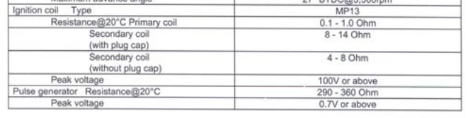

в мануале (см. картинку) две строчки по катушке пиковое напряжение 0,7В и 100В это куда и откуда?
Это параметры:
1. Катушки зажигания, Ignition coil (бобина) указано пиковое напряжение на первичной обмотке которое приходит с мозгов.
Также там сопротивление обмоток катушки:
-первичной (Primary coil) между Зеленым (G) и Черно-желтым (Bl\Y) проводами 0,1-1 Ом Пиковое напряжение указано
для этой катушки.
-вторичной (Secondary coil) между Зеленым и Свечным проводами 8-14 Ом
2. Датчиков положения коленвала (Pulse Generator) дающих импульсы, по которым определяется момент искрообразования. Их 2 штуки - находятся над генератором.

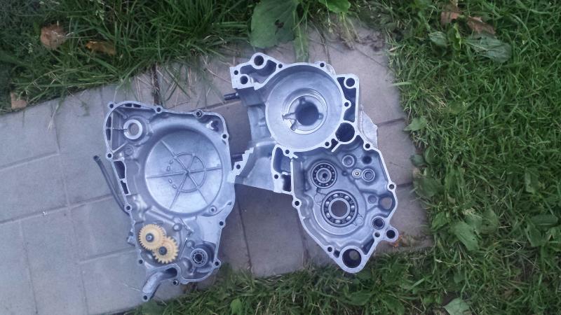

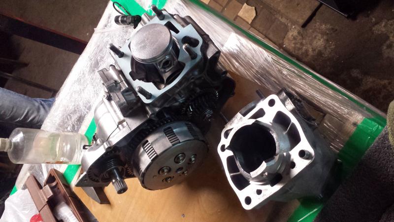

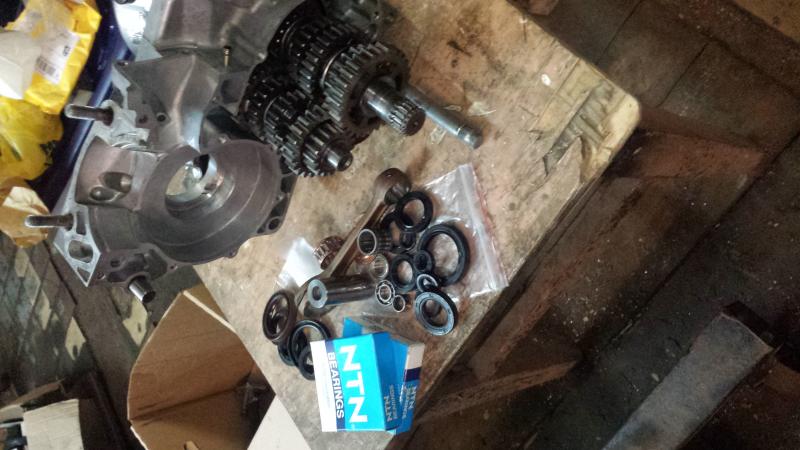

Предыстория: мот стоял 2 месяца, после перестал заводится от слова соовсем, даже с толкача, начал искать причину, при выкручивании свечи на ней обнаружил эмульсию серого цвета, снял голову ниже фото что увидел, снял поршень, внизу где коленвал бултыхалась жижа смесь масла и антифриза грамм 500, понятно почему не заводился.
Принял решение капиталить движок, замена всех расходников, подшипников, сальников, поменял шатун, вылизал движок, собрал. Спасибо друзьям, без них бы вообще ни чего бы не собрал (первый мот)
Вчера поставили движок в раму, залили все жидкости, настал торжественный момент..........
не заводитсяя от слова совсем.., с толкача тоже, искра есть, на панели приборной загорался сначала заначек нейтрали, далее не горел, заработала подсветка спидометра, искра есть, не заводится.
Прошу вас помочь советом, как выявить поломку и в чем может быть проблема.
Фото движка в сборе до капиталки во вложении, сегодня сфотографирую обзорную, может подключил чего не так и не туда.

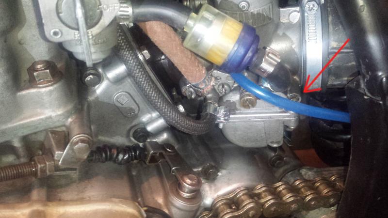

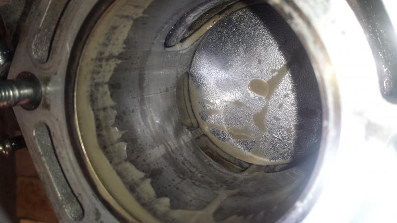

Kefirkin
сообщение 22.9.2016, 2:53
Сообщений: 16
Регистрация: 15.5.2016

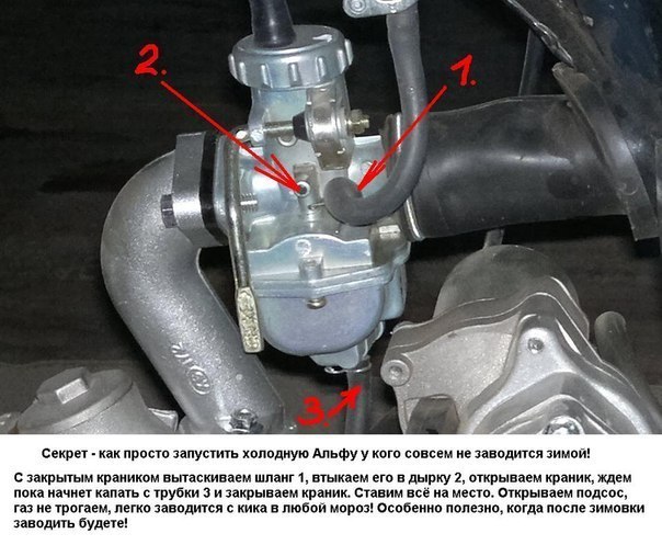

Удалось завести, после бесконечного толкания кика и выкрутил немного указанный винт (см фото) как то схватился и пошел, движок работает нормально все ок.
Сегодня думаю ну все, все отлично покатаемся, бесконечное киканье не помогло, не завел, выкрутил свечу, черная как негр, отмыл, прокалил, вставил, не завелся....
вообще не понимаю в чем дело, даже не хватает.
Что делать как быть? Мне кажется что не нормально когда что бы завести мот надо потратить 3 часа, а покататься часок, это в случае если завелся.. не знаю что делать

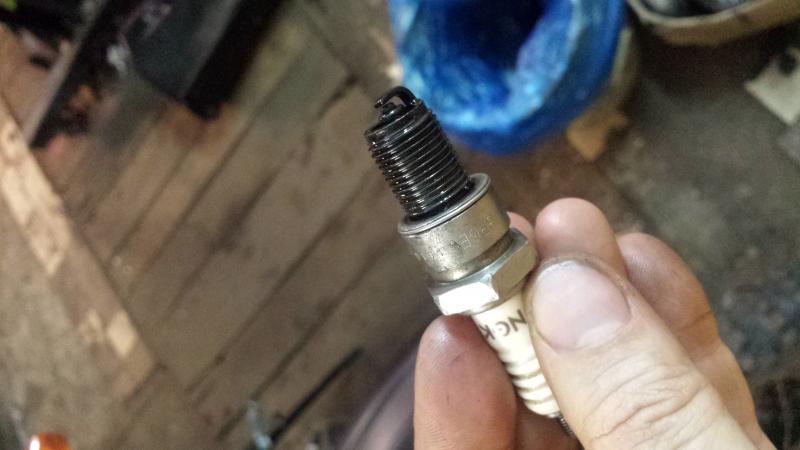

хз, свечка мокрая проверь искру еще раз, она может есть но слабая, не мерел напряжение к катушке которое идет и катушку не прозванивал на целостность?... и зазор на свечке маленький, по мануалу 0,6-0,8 по моему, в общем в новой свечке зазор как раз как по мануалу идет...и приколы с подсветкой приборов наталкивают больше на реле регулятор, в общем попробуй потанцевать с мультиметром, померей вольтаж какой идет после РР от пинания кика (под баком штекер красный и зеленый провода) если все ок то на катушку и саму катушку сопротивление прозвони какое в ней)
rx9
сообщение 22.9.2016, 17:14
Сообщений: 379
Регистрация: 3.5.2013
Вставить ник Цитата Из: Североуральск
Мотоцикл: XR250 (1996)Crm250ar(1999)
...была похожая история.Не заводится.Свеча мокрая.Закрыл кран свечу поменял-опять мокрая и так 3жды.НУ , думаю с карбом что-то.Снимаю и попутно снимаю впускной клапан.Картер полон бенза.Причина-не правильная регулировка уровня топлива,мот стоял наклоненным сильнее обычного.
А накануне нормально ездил и заводился.

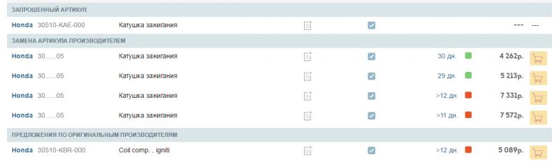

спасибо за совет, прозвонили все, катушка зажигания дохлая, есть где либо аналог? может подходит от мопеда хондовского какого, а то цена на экзисте просто конская!!!
Landcruiser500
сообщение 23.9.2016, 7:46
Сообщений: 39
Регистрация: 16.8.2015
Мотоцикл: CRM 250 AR

Вообщем итог таков, поменял катушку зажигания, проверил не она, первый раз кикаешь есть искра слабая, дальше ноль, проскакивает редко очень без какой либо закономерности.
Катушку исключил, выравниватель который стоит под воздушным фильтром прозвонил- нормальный, осталось либо мозги либо что то с генератором по мануалу проводил проверку искры на катушке, есть искра, соответственно проверял\прозвонил провода до мозгов тоже все ок, как проверить мозги ли сдохли или генератор на вал не так посадил, есть ли мысли? Не понимаю в чем проблема(
[/quote]
Ребята подскажите кто знает как заменить пиковое напряжение правильно тестером ? ставить последовательно в разрыв цепи?
у меня проблема когда слегка прогреется - пропуски зажигания и в конечном итоге глохнет
Написал Дмитрию ( который ремонтировал мой блок) из Новокузнецка :
*Думал беднит мой мотоцикл на горячую за счёт сальников коленвала - поменял, сейчас открыл сезон и проблема опять вернулась
Пропуски зажигания после активного газования и выстрелы в выхлопную трубу потом глохнет
1. Катушку зажигания поставил с yz125 проблема не ушла - катушку значит исключаем
2. Питание на мозг - стабильно 14-15 вольт ( красный провод ) - ну в принципе я и аккумулятор вместо генератора ранее подключал проблема оставалась
3 . Индукционные датчики как вы говорили значит сопротивление на холодную (6 градусов в помещении ) - 360 и 380 на горячую - 380 и 400-420
По мануалу на ар ( на мой мк2 нет мануала ) там верхний диапазон 360 ом ( в картинке )
Ещё я хотел бы у вас спросить там написано пиковое напряжение ( картинку прикрепляю ) катушки 100 вольт и выше и каждого датчика 0.7 и выше .... могу ли я тестером это проверить ? И как это правильно сделать ?
На данный момент через две недели мне придёт весь комплект статор- ротор - два индукц датчика - если проблема в датчиках то все будет хорошо ну а если нет то остаётся .....черно/ желтый провод с мозга на первичную обмотку катушки... не знаю как проверить бы его в динамике когда пропуски зажигания
буду благодарен если кто мне подскажет так же здесь и поделиться контактами Дмитрия, а то у меня только почта
astr
сообщение 8.5.2020, 14:14
Чебурашка
Сообщений: 3255
Регистрация: 26.7.2010
Тестером напряжение на первичке измерить нельзя, только осциллографом. Если мозг не даёт по каким-то причинам напряжение на первичку - это будет хорошо видно по пропускам.
Можно также попробовать уменьшить зазор в свече, скажем до 0.3-0.4мм, просто для дополнительной информации.

Цитата(mr.Twister @ 8.5.2020, 15:29) *
Не совсем понял что даст мне зазор ?
Скорее всего ничего, ну а вдруг.
дуга а этот момент все же есть - наверное из за частоты вращения - мой глаз не способен заметить
Пропуски по искре заметить думаю трудно.
1 ... первичка
Первичка врядли - катушка же менялась?
А мозг вполне. Даже пожалуй вероятность самая высокая, выше чем у датчиков. (мысль теоретическая)
нужен осциолограф что бы посмотреть сигнал на первичке правильно?
По пропускам напряжения, неравномерности частоты будет понятно, что именно зажигание исчезает,
но не будет понятно, проблема мозга или датчиков.
Чтобы оценить осциллограмму датчиков, нужно знать нормальную. Если там конечно не будет явное исчезновение сигнала.
