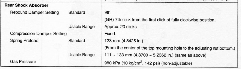

chigan
сообщение 14.1.2023, 22:30
Сообщений: 7
Регистрация: 17.6.2021
Всем драсте! А каое давление должно быть в аморте?
сообщение 14.1.2023, 22:46
Сообщений: 6633
В задних мономотоамортизаторах обычно 10-15 атмосфер.
KmvWeb
сообщение 15.1.2023, 0:44
Сообщений: 449
Регистрация: 10.9.2021
10 kg/cm2, судя по мануалу на Шерпу, сам качал тоже 10
