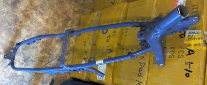

Так получилось, что я стал счастливым обладателем рамы от Raid с гнутым подрамником, но документами. "Мот" даже не стоит на учете.
До этого я ездил на питбайке, но он помер. Так что нужен другой транспорт и Raid как раз тот вариант.
Подрамник погнулся после полета с переворотом и приземлением на заднее крыло (крыло в итоге упиралось в колесо). По пластику можно выправить этот подрамник или купить ровный и переварить.
На мой взгляд есть такие варианты:
1) Покупка мота целиком без таможни (или документов) и переброска рамы.
2) Покупка всего постепенно и навешивание на раму.

Привози свой мотик, разберем и поправим твой подрамник. Пластик поставим контректный.

От мота только кривая рама седло и документы smile.gif В этом-то и заморочка.

Мне от рамы всего-то подрамник нужен чтобы переварить, а не выправлять старый. Если будет подрамник от Open, то скорее всего только пластик нужно будет тоже от Open покупать. Этот момент я уточняю. Сколько хотите за раму и возможно ли отдельно подрамник купить?

Подрамник должен подойти, только крепление пластика там другое немного и подножки пассажира другие. На greywolf.ru полно TTR в разбор продают, там можно раму поискать. Я б не рискнул варить, раму поведет еще, будут потом колеса крестом, хотя если сварщик грамотный, может и не поведет.
По отличиям Рэйда и ОЕ пара тем, про рамы там тоже есть:
1. http://greywolf.ru/index.php?option=com_ku...&Itemid=270
2. http://greywolf.ru/index.php?option=com_ku...&view=topic
У меня тоже немного гнутый подрамник, винтом закручен чутка, один поворотник повыше, другой пониже и багажник не ставится, но ездить не мешает, не стал править

Если вам привезти только раму и кусок подрамника, сможете переварить так чтобы потом все поставить можно было и сколько денег возмёте?
Я бы на такое потом не садился... )))

Это ж сталь обыкновенная, делай чего хошь, токма прямыми руками.

А вы в курсе, что рама с завода не цельнометаллическая, а сварная? smile.gif

Только она варена в стапеле с соблюдением всех технических условий,а не на коленке.

Если раму варить то вам сюда!Дорого и очень качественно,мастер больше 300-т рам уже варил и в стапеле в том числе. http://forum.velomania.ru/showthread.php?t=110834

Тогда с такой задачей любой таджик справится, который заборы варит.

Некий опыт работы именно с рамами всё таки нужен, таджику с забора я бы не доверил единственную раму.

Объясните, почему, если погнут подрамник, вы собираетесь переваривать целый кусок рамы? Подрамник можно выправить или переварить только его самого.
