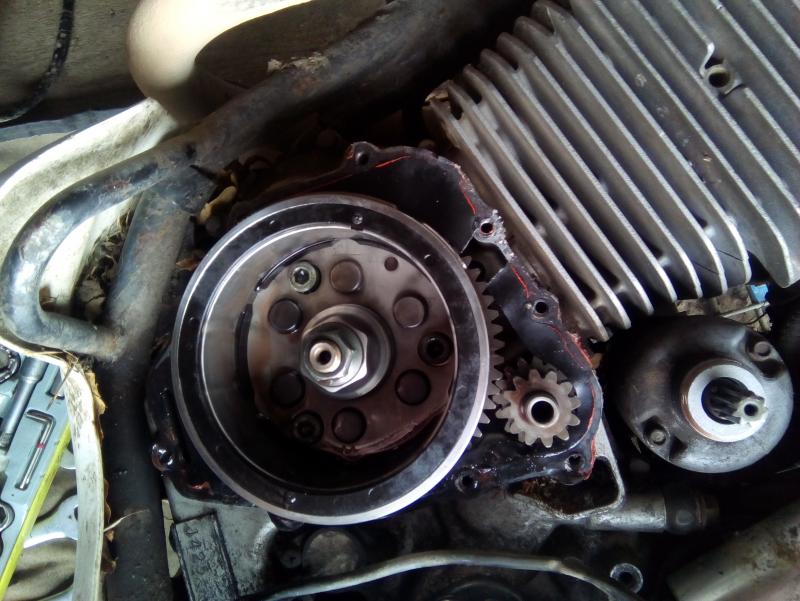

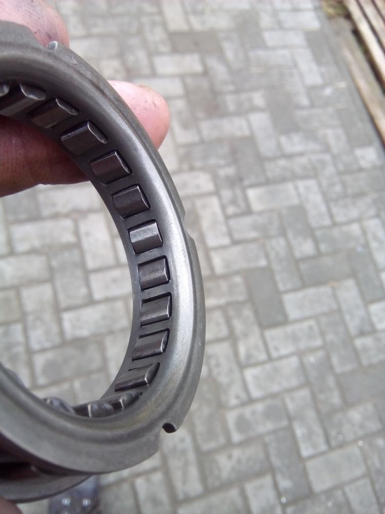

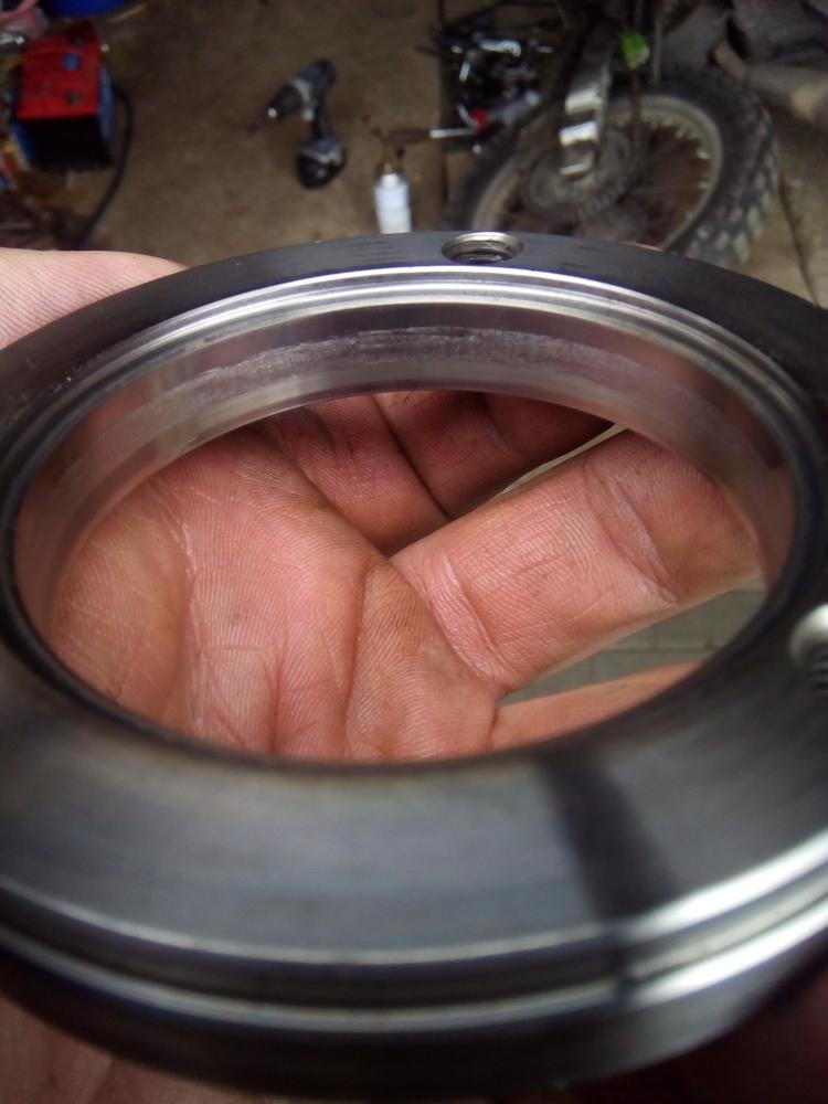

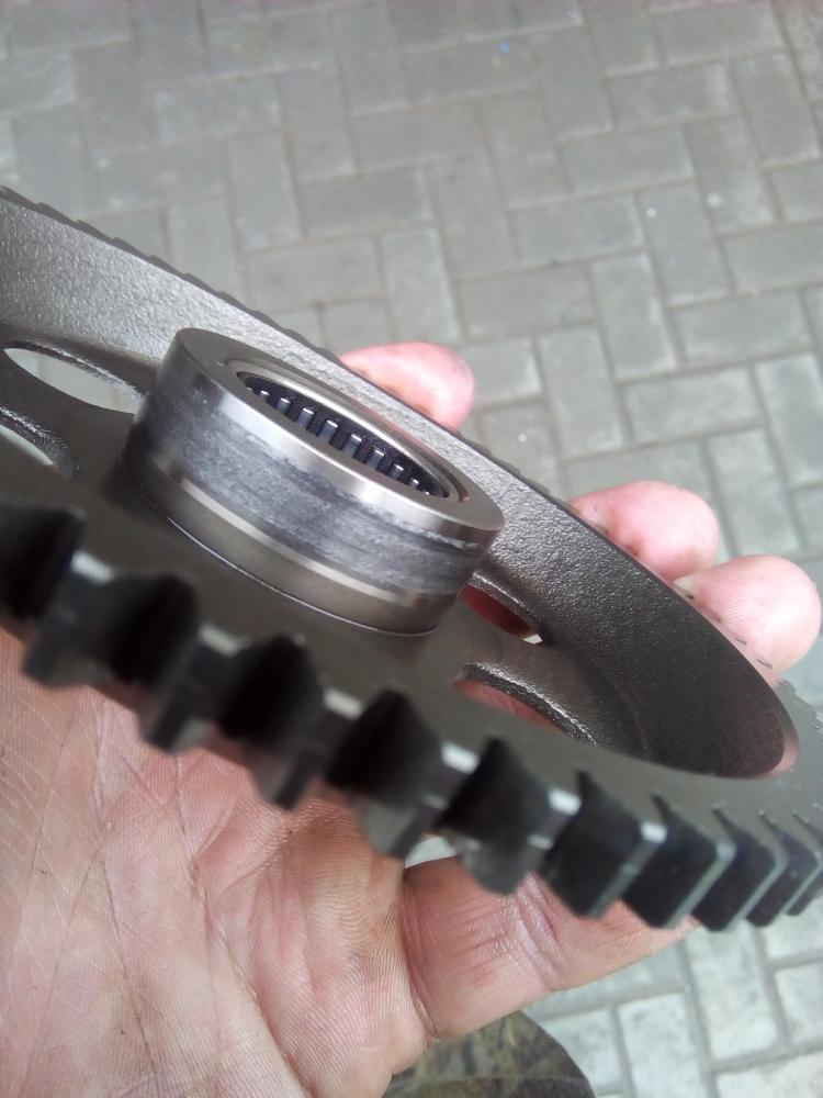

Вскрыл левую крышку снял муфту при вращении шумит, это с учетом что стояло всю зиму и масло стекло.
В картере обнаружил ролик из игольчатого подшипника примерно 7мм длиной, профиль уже не круглый сточено, далее колоть двигатель.
Ну по муфте обгонной вопрос остается открытым, шумит ли она при свободном вращении если смазать масло, если у кого разобрана, так для статистики.

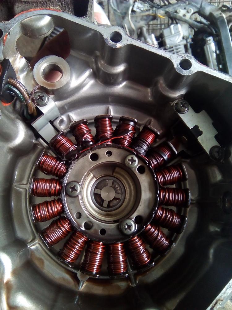

Итог разбора- сгоревший статор и заклинившая обгонная муфта.
С некоторым усилием расклинил её, разобрал.
При вращении, смазанная маслом издает не громкий звук-шелест, вращается вполне легко.

Цитата(kserv @ 1.8.2016, 1:26) *
Тонкий штифт за который коромысло поворачивает вал, он отломился и выпал в картер.
Спасибо, теперь картинка сложилась. Судя по фоткам с зубочисткой штифт не сломался а выпал?
Хотя вроде пишите что отломился.
Получается декомпрессор работал всегда и не отключался с ростом оборотов. Странно что при этом мотик нормально ехал.
