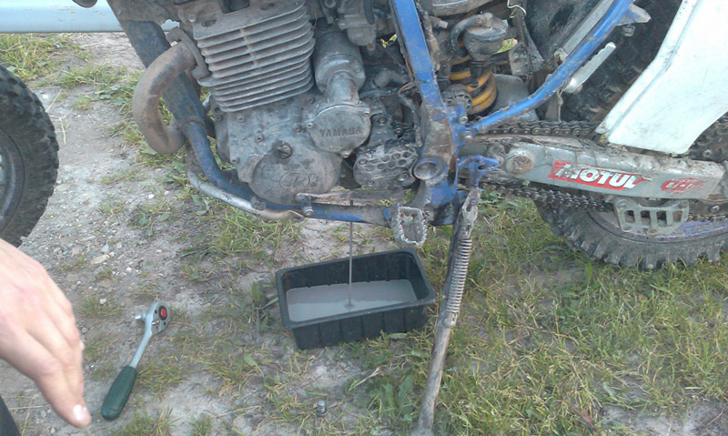

После очередных субботних покатушек обнаружил вместо масла каку
Обнаружил эту бяку уже после помывки мотика, а так мотик исправно работал около 35 км проехал на этой бяке и лишь при возвращении застучал клапанами...

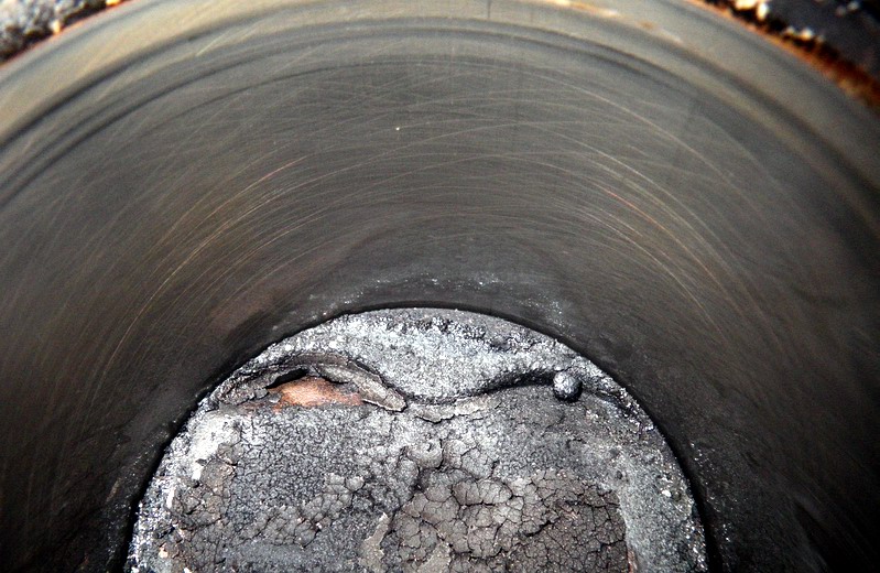

нашел фотки:
это не совсем про эмульсию, но тож про потопление. описание здесь в сообщении №10 про дренажную систему... на фотках видно алюминиевый бочонок - это и есть клапан, нашел готовый от автомобильного карба (обратка).
Класные фотки - но это про сообщения карба с воздухом при погружении (двиган может заглохнуть и т.д.) вода в масло тут не попадет - но такую штучку себе тоже попробую сделать

От эмульсии прекрасно очищает керосин или соляра. Но я говорю по опыту автомобиля. Заливается смесь масла и керосина или солярки (если стремно лить один керосин, хотя стрематься особо нечего). Запускается на несколько секунд двигатель и глушится. Сливается с с двигателя вообще все дерьмо, котрое там накопилось, можете глянуть все промвки идут на керосине или солярке только с присадками разными, к которым, как раз, и существуют "бабкины предубеждения". Кстати, в корне не верные. Просто не надо лить говно по 50 рублей купленое у чурбанов с рук в метро.
