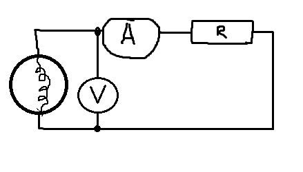

Приветствую всех. Кто сталкивался с перемоткой статора для CRF450X? Хочу сделать мощнее, т.к. стоит трейл теч вентилятор охлаждения радиатора и при включении он быстро выжирает аккум, к тому же хочу поставить ещё такой же кулер дополнительно.... Готовые варианты от трейл теч кусаются по ценнику( ...Вентилятор потребляет около 35Вт-45Вт + фара всегда горит 35Вт. Так же в будущем хотел бы заменить галогенку на диоды, но это уже РР надо будет другой делать.
Статор такой примерно
12 полюсовый. Там на сколько я знаю 2 катушки за зажигание отвечают их не хотелось бы трогать(если возможно). Выходит 2 провода с переменкой и ещё 2 какаих-то, +2 провода на зажигание.
Для начала нужны конкретные фото стокового генератора, данные о диаметре намотанного провода, снятые ВОльтАмперные харатеристики. Без этих базовых данных даже прикидывать не из чего smile.gif

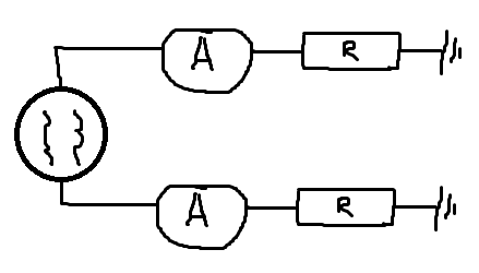

Вот фото, человек свой фоткал, тоже от 450х (тот что внутри стоит, не в руках)
Электрику могу замерить. Мерить на 2 проводах что до РР идут так ведь.
1. Напряжение между собой.
2. Напряжение от каждого на массу.
3. По току на что замерять? Знаю что в разрыв ток мерить только...
А по диаметру намотки сложнее...придется снимать крышку....но тоже можно, в принципе.
Катушки зажигания же не надо будет перематывать?
мерять надо отдаваемый ток на разных оборотах в фиксированную нагрузку, замерянное вносить в график мощности (вольтамперы от оборотов). Мерять без РР. И увеличивать нагрузку до тех пор, пока на графике не появится пологое плато отдачи по току. Это нужно что б понять насколько магниты в роторе и сечение магнитопровода статора вообще позволят изменить мощность генератора.

Цитата(SPAX @ 8.4.2016, 11:55) *
В виде фиксированной нагрузи, я так понимаю, надо керамических резисторов накупить...вопрос какое количество и на сколько Ом?
И так с каждого провода замер делать?
трейлтеч продают статор на 450х, и пишут 70Вт и если поставить их маховик, то ещё +20Вт, так что сильно думаю не разогнать будет....
B качестве нагрузки идеально подходит реостат со школьных уроков физики biggrin.gif
Но для упрощения можно вполне отделаться куском нихромовой спирали сопротивлением 10 Ом скомутированную через клемник, и в процессе замеров лишнее отрезать. smile.gif
А вообще замерь габаритные размеры статора, что то мне закрадывается мысль, а не такое же у тебя на нем железо, как у XR650R?
